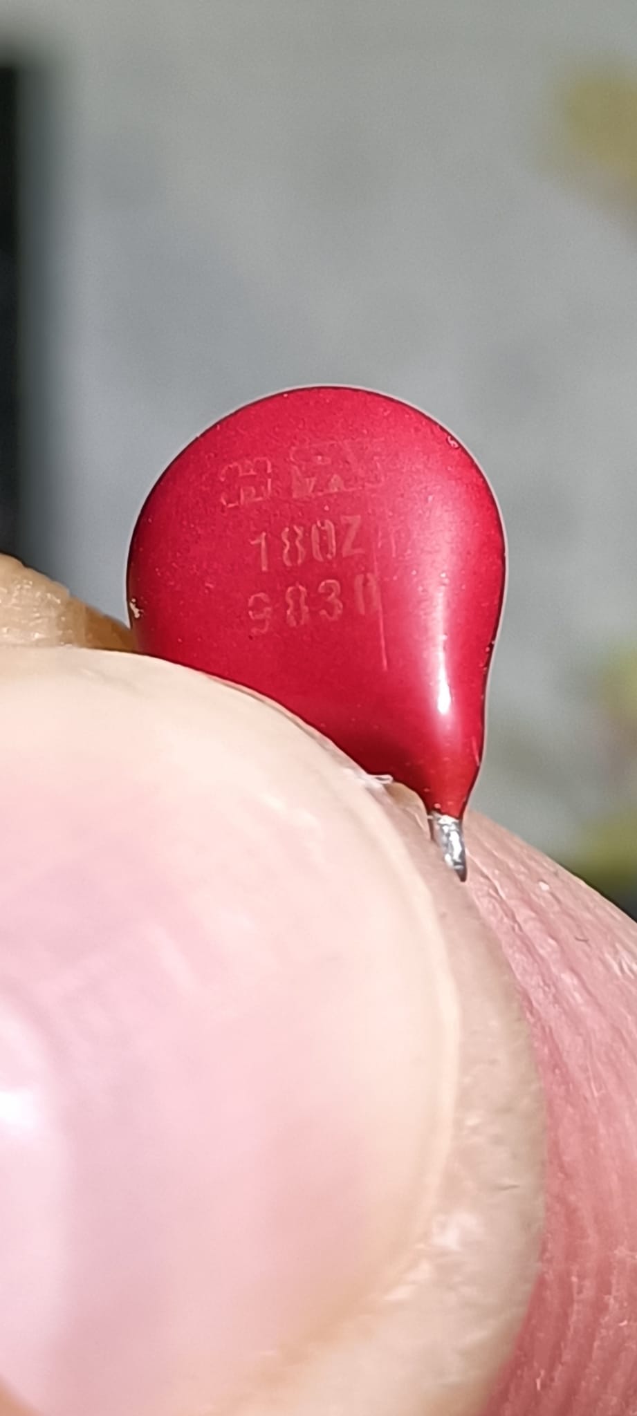

Che componente è?!
Buongiorno a tutti.
Ho difficoltà a capire che componente sia.
Allego l'immagine.
Vi dico che è in serie all'uscita positiva di un ponte diodi (con ing a 220Vac) preceduto solo da una resistenza di 39k (da un quarto di watt) e che attraverso esso va sul positivo di un elettrolitico da 10uf (25v) e la base di un transistor npn mpsa44.
Al tester non da alcun valore, come fosse circuito aperto.
Avevo pensato ad un varistore..
Qualcuno è in grado di aiutarmi?!
Ringrazio Anticipatamente!
La sigla è di un varistore V180ZA1 della Littlefuse, 115Vac RMS 153Vdc. In serie sembra usato come limitatore per l'alimentazione. Strano.
Comunque, è normale che sembri aperto col tester, entra in conduzione a 153Vdc...
Potrebbe costituire un Circuito che rileva la Presenza Rete con un po' di ritardo,
dato dal prodotto R ×C = 39kOhm × 10uF =  0,39Sec.
Bisogna vedere in che configurazione lavora il Transistor e cosa va a pilotare .
Buona serata !
