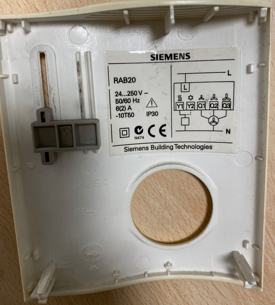

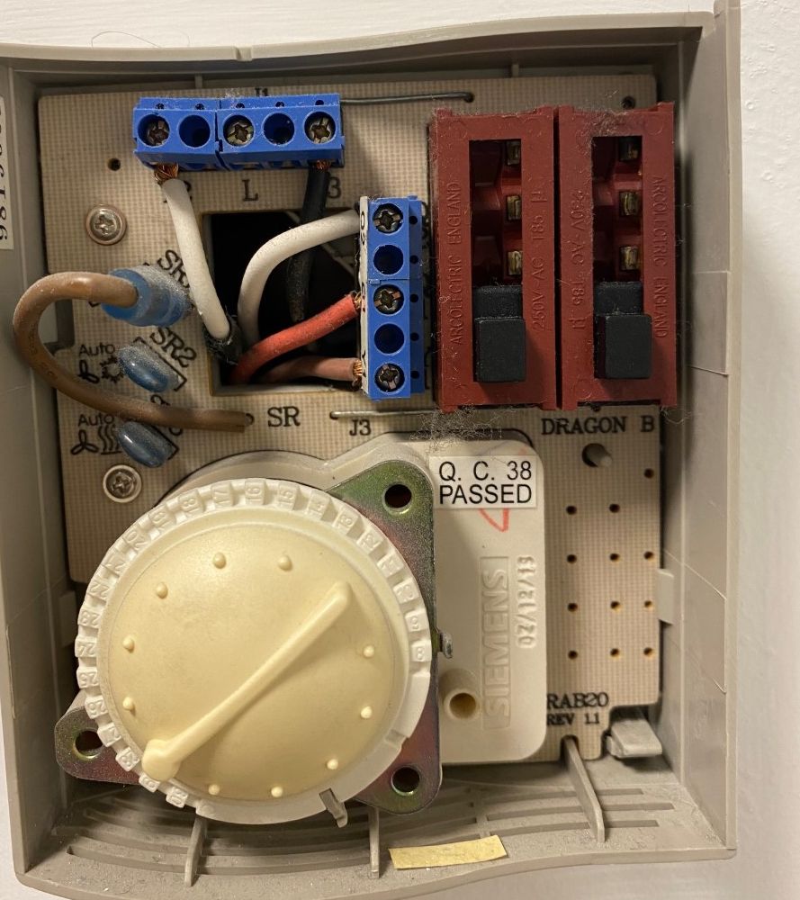

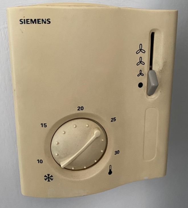

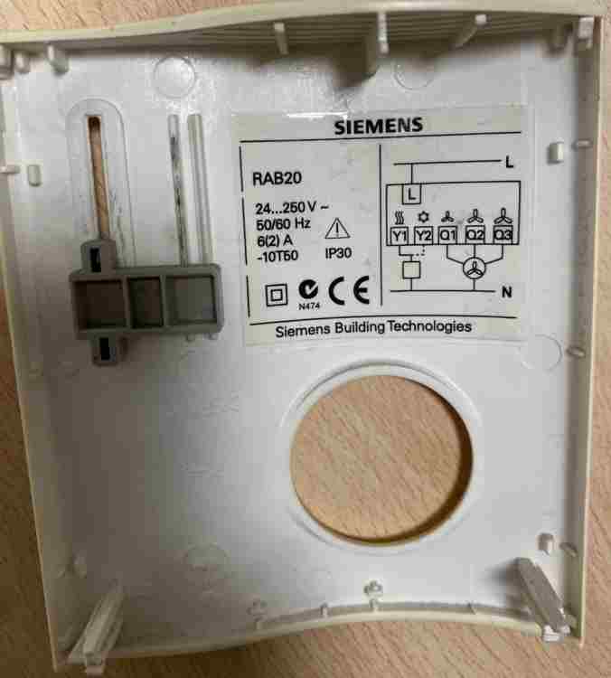

Sostituzione termostato Siemens
Buongiorno a tutti, dovrei sostituire alcuni termostati siemens RAB20 installati in 4 stanze che regolano temperatura e accensione/velocità della ventola di un impianto fan-coil centralizzato estate/inverno.
La commutazione estiva/invernale avviene attraverso interruttori presenti nel quadro elettrico.
Vorrei sostituirlo con qualcosa di più evoluto con display. Ho provato a guardare nei cataloghi siemens ma non mi è chiaro con quali modelli potrei sostituirlo.
Qualcuno ha qualche indicazione/suggerimento?
Grazie.
Ciao  il problema non è tanto il termostato in se, ovvero l'inserzione del ventilatore, esempio a 20 gradi o a 21
quanto invece la regolazione delle tre velocità....cosi a memoria.. non saprei un modello che come questo , integri la regolazione e la temperatura
In genere la velocità si regola con un commutatore a se stante , e poi l'accensione o meno con il termostato, salvo i nuovi sistemi domotici o per albergo che fanno tutto loro , ma con velocità continua , non a tre scalini
io fossi in te verificherei gia i collegamenti con i fili del ventilatore, in genere escono molti cavetti e vedi il condensatore a fianco :  il clooegamento dovrebbe essere "classico"  ma se trovi un adesivo sopra al motore...con lo schemino , meglio
di li in poi , decidere , appunto, come procedere, se lasciare la regolazione a parte o no
vediamo se qualcuno che legge la discussione puo suggerirti in merito
Allego 2 immagini dell'interno del termostato con i collegamenti, se può essere utile.
