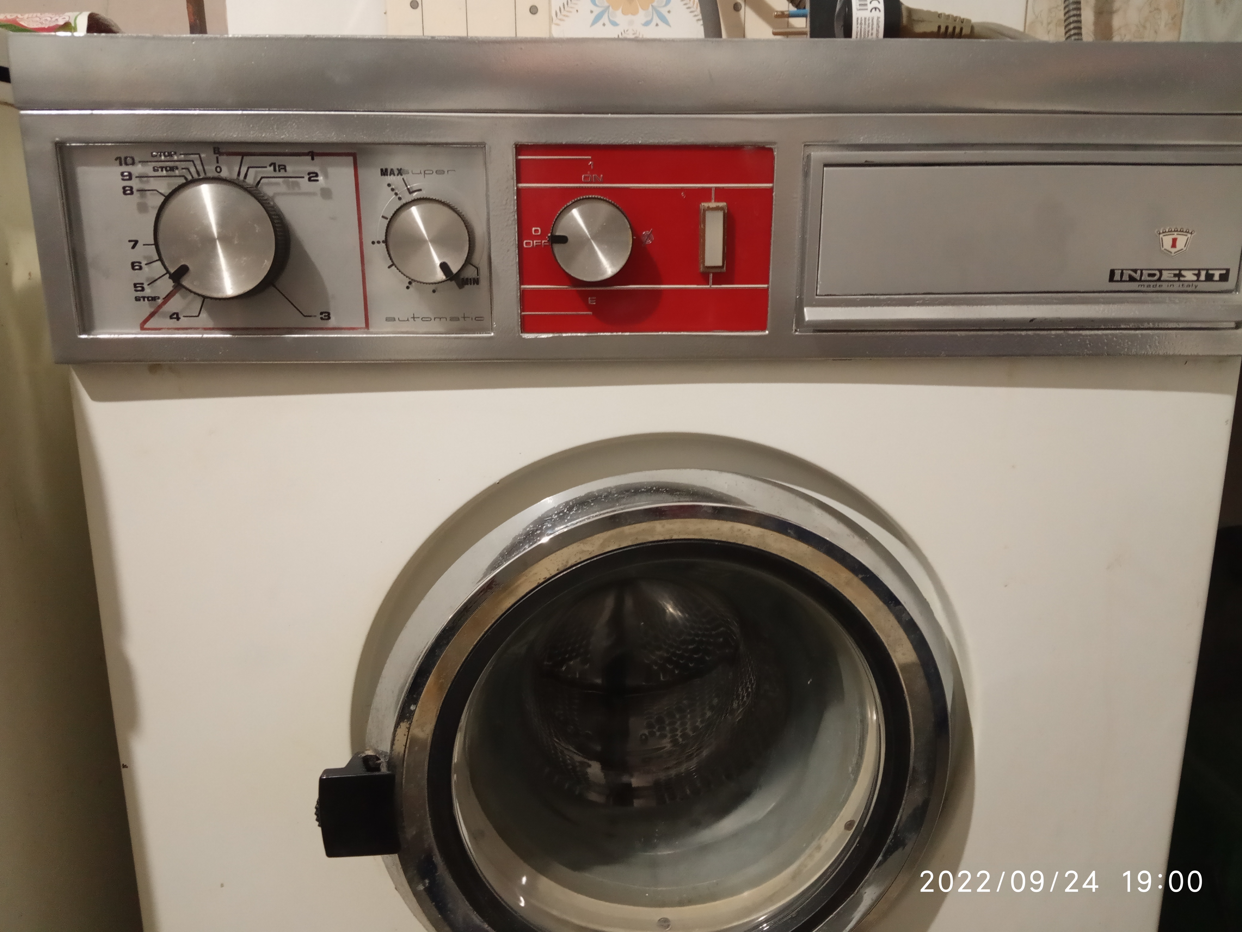

Tedel Inserito: 22 settembre 2022 Segnala Share Inserito: 22 settembre 2022 Buonasera ho riparato (almeno credo) una vecchia lavatrice Indesit L6si e vorrei collaudarla ma non ho idea di come siano i programmi da impostare, se qualcuno ha il libretto delle istruzioni potrebbe per favore inviarmi le foto. Grazie mille per l'attenzione. Luigi. Link al commento Condividi su altri siti More sharing options...
UABC80 Inserita: 23 settembre 2022 Segnala Share Inserita: 23 settembre 2022 Puoi postare qualche foto dei comandi? Link al commento Condividi su altri siti More sharing options...
Tedel Inserita: 24 settembre 2022 Autore Segnala Share Inserita: 24 settembre 2022 Buonasera, questa è la foto dei comandi della lavatrice. Link al commento Condividi su altri siti More sharing options...
UABC80 Inserita: 25 settembre 2022 Segnala Share Inserita: 25 settembre 2022 (modificato) Nell'attesa di qualcuno che conosca bene i programmi di questa lavatrice, così a naso direi che se imposti il programmatore sul 2 o sul 3 e la manopola più a destra su ON dovresti avere un lavaggio di prova completo Edit: non c'è una lista dei programmi nascosta nel cassetto del detersivo? Modificato: 25 settembre 2022 da UABC80 Link al commento Condividi su altri siti More sharing options...
bakasana Inserita: 25 settembre 2022 Segnala Share Inserita: 25 settembre 2022 In questo video di you Tube é presentato un modello simile, con in più il timer per l'ammollo, con qualche spiegazione sui programmi Link al commento Condividi su altri siti More sharing options...
borgo77 Inserita: 25 settembre 2022 Segnala Share Inserita: 25 settembre 2022 ciao BIO - ammollo dinamico di 2 ore + lavaggio normale 1 - prelavaggio a caldo + lavaggio normale 1r - prelavaggio rapido a freddo + lavaggio normale 2 - lavaggio normale 3 - 5 risciacqui con centrifuga intermedia (tranne dopo il 4° risciacquo) 4 - centrifuga finale (non ricordo se con risciacquo/ammorbidente) 5 - sintetici bianchi 6 - sintetici colorati/delicati 7 - lana 8 - 3 risciacqui senza centrifuga intermedia 9 - ammorbidente 10 - scarico Nei programmi di lavaggio normale la temperatura può essere scelta liberamente, in base a ciò varia la durata del ciclo in quanto la macchina si ferma uno scatto dopo la posizione 2 per il riscaldamento statico dell'acqua fino al raggiungimento della temperatura inpostata il terzo selettore è il cosiddetto commutatore rotativo che permette di effettuare sulla posizione I il lavaggio a pieno carico, sulla posizione E il lavaggio a mezzo carico, ossia nel prelavaggio e nei risciacqui carica un livello più basso di acqua, sulla posizione centrifuga barrata viene attivata la cadenza lenta per il lavaggio della lana e dei delicati Per quanto riguarda il termostato due punti - 40° tre punti - 60° quattro punti - 80° max - 95° Link al commento Condividi su altri siti More sharing options...
Tedel Inserita: 25 settembre 2022 Autore Segnala Share Inserita: 25 settembre 2022 Buonasera a tutti e grazie per i consigli e le indicazioni, appena posso faccio le prove di lavaggio e vi faccio sapere. Grazie mille. Tedel. Link al commento Condividi su altri siti More sharing options...
Tedel Inserita: 26 settembre 2022 Autore Segnala Share Inserita: 26 settembre 2022 Il 25/9/2022 alle 11:42 , indesit ha scritto: ciao BIO - ammollo dinamico di 2 ore + lavaggio normale 1 - prelavaggio a caldo + lavaggio normale 1r - prelavaggio rapido a freddo + lavaggio normale 2 - lavaggio normale 3 - 5 risciacqui con centrifuga intermedia (tranne dopo il 4° risciacquo) 4 - centrifuga finale (non ricordo se con risciacquo/ammorbidente) 5 - sintetici bianchi 6 - sintetici colorati/delicati 7 - lana 8 - 3 risciacqui senza centrifuga intermedia 9 - ammorbidente 10 - scarico Nei programmi di lavaggio normale la temperatura può essere scelta liberamente, in base a ciò varia la durata del ciclo in quanto la macchina si ferma uno scatto dopo la posizione 2 per il riscaldamento statico dell'acqua fino al raggiungimento della temperatura inpostata il terzo selettore è il cosiddetto commutatore rotativo che permette di effettuare sulla posizione I il lavaggio a pieno carico, sulla posizione E il lavaggio a mezzo carico, ossia nel prelavaggio e nei risciacqui carica un livello più basso di acqua, sulla posizione centrifuga barrata viene attivata la cadenza lenta per il lavaggio della lana e dei delicati Per quanto riguarda il termostato due punti - 40° tre punti - 60° quattro punti - 80° max - 95° Link al commento Condividi su altri siti More sharing options...
Tedel Inserita: 26 settembre 2022 Autore Segnala Share Inserita: 26 settembre 2022 Il 25/9/2022 alle 11:42 , indesit ha scritto: Buonasera amici del forum , ho collaudato la lavatrice impostando il programma 1r ha incominciato il lavaggio, prima a freddo poi ha riscaldato l'acqua e fin qui tutto bene, il programmatore girava fino a quando è arrivato poco dopo il programma numero 3 lasciando il bucato in ammollo, il programmatore era fermo anche perché non si sentiva il ticchettio del motoriduttore, muovendo il programmatore di poco ha incominciato a scaricare l'acqua e a muovere il cestello vedendo che il movimento del cestello e continuato per un paio di minuti ho spostato il selettore ancora un po' avanti ed è iniziata la centrifuga, tutto questo è normale o c'è qualcosa che non và, è normale che il motoriduttore si fermi così oppure ha dei tempi morti regolati da qualcos'altro? Grazie in anticipo e buona serata. Link al commento Condividi su altri siti More sharing options...
Ciccio 27 Inserita: 26 settembre 2022 Segnala Share Inserita: 26 settembre 2022 (modificato) Dopo il termostop nello scatto dopo il 2, non sono previsti altri punti in cui pare tutto fermo. Potrebbe darsi che qualche lamella interna al timer non chiuda/apra fino in fondo un contatto. Ma il bello di questi timer è che si può intervenire, ovviamente con perizia e prudenza. Modificato: 26 settembre 2022 da Ciccio 27 Link al commento Condividi su altri siti More sharing options...
