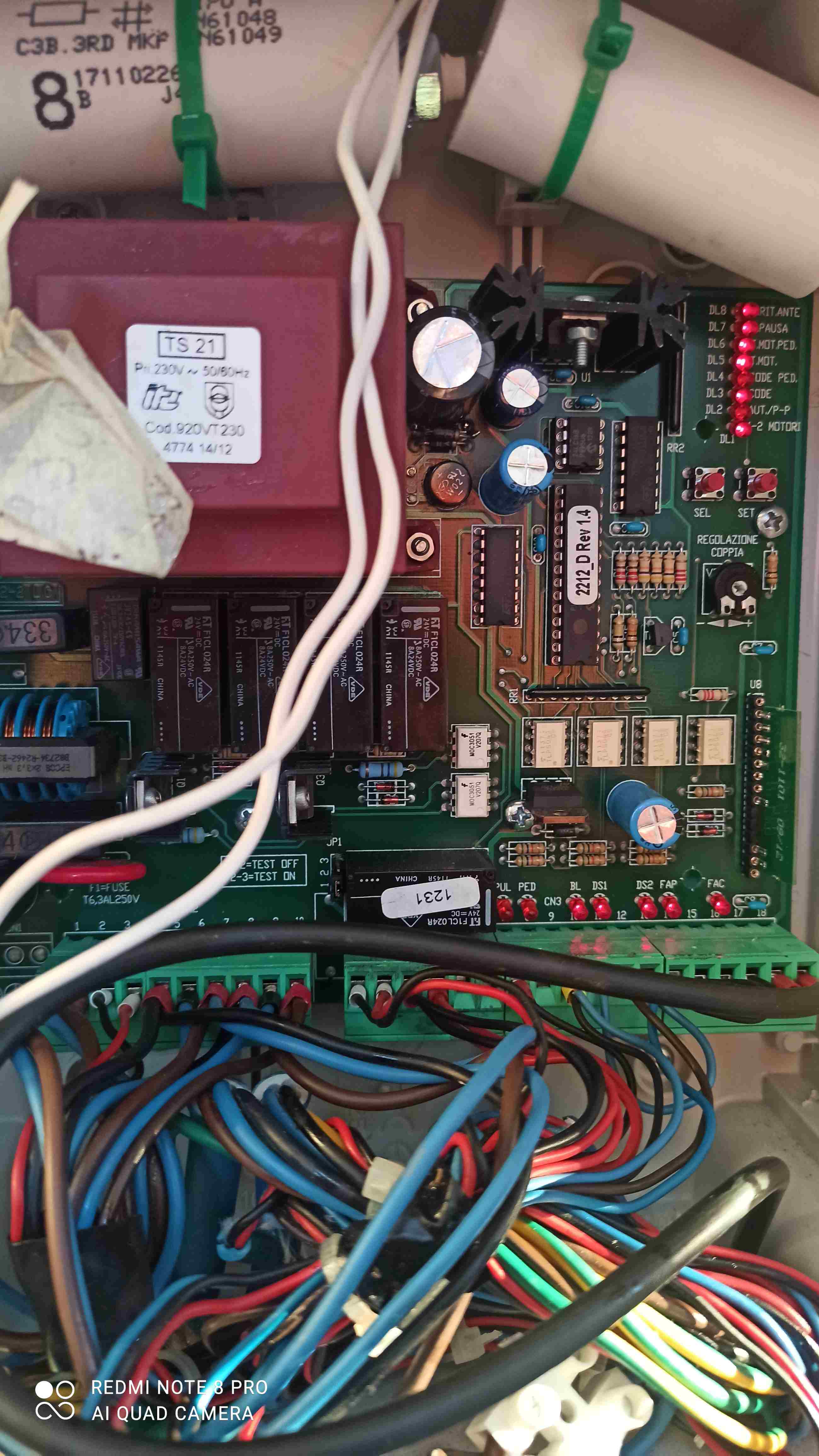

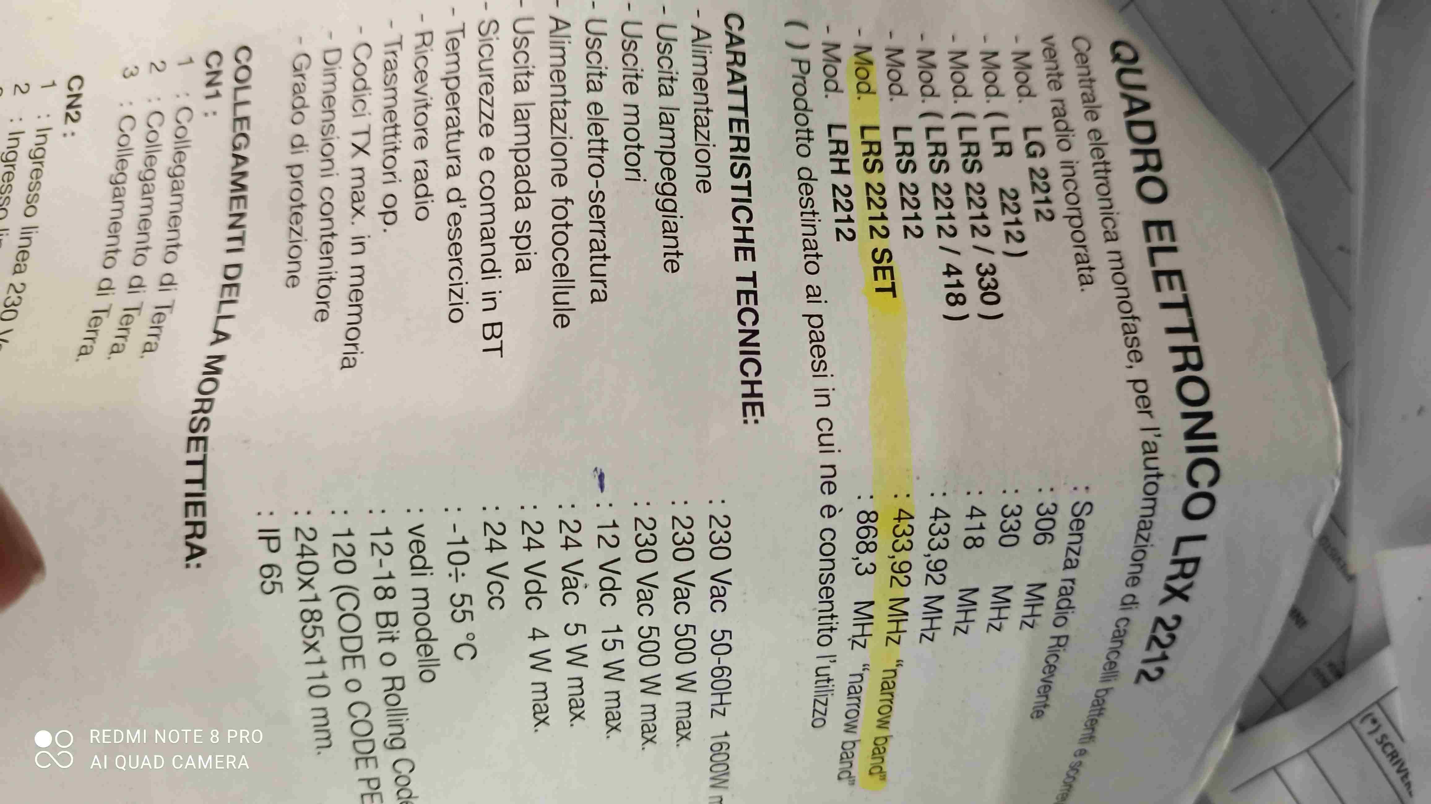

emilio1979 Inserito: 23 settembre 2022 Segnala Share Inserito: 23 settembre 2022 Salve a tutti vi scrivo il mio problema, premetto che non sono un esperto ma un appassionato di eletteonica quindi non usero' termi tecnici ma saro' abbastanza banale sperando di d escrivere bene il guasto che ho su un cancello a battente a due ante i pistoni sono della faac modello genius in prima battuta il pistone uno aveva un problema meccanico sul blocco e sblocco quindi ho smontato rivisionato i vari cuscinetti e rimesso a posto le boccole con i dovuti seeger. Istallato il pistone vado a fare una prova tutto ok per due giorni il cancello va benissimo adesso mi da un altro problema: al momento della chiusura il cancello fa il suo dovere quando va a chiudersi resta bloccato per 2min quasi da far sembrare chiuso e subito dopo riparte da solo diciamo che su 10 aperture 4 vanno a buon fine e le altre inzia a fare l apri e chiudi. Ho provato ad aumentare il tempo di pausa e rifatto il rallentamento dei motori in fase di apertura e chiusura ,ho sostituito i due condensatori , ho controllato il meccanismo con la chiave apri e chiudi e sembra a posto, ho eliminato la corrente sulla serratura ma nulla mi sta facendo impazzire.. Spero che qualcuno legga e mi aiuta intanto vi ringrazio a tutti e vi allego la foto della scheda cosi da capire di cosa stiamo parlando Grazie Link al commento Condividi su altri siti More sharing options...
Stefano Dalmo Inserita: 23 settembre 2022 Segnala Share Inserita: 23 settembre 2022 Prova a staccare i cavi o un cavo che vanno al selettore a chiave. Oppure vedi se quando riparte da solo si illumina il led del comando a chiave . Link al commento Condividi su altri siti More sharing options...
emilio1979 Inserita: 23 settembre 2022 Autore Segnala Share Inserita: 23 settembre 2022 Ho provato ma fa lo stesso difetto, alla chiusura di tutto il meccanismo sento che si stacca un consenso e dopo poco risento il clik e riparte da solo ( sento quel clik tipo da rele') Link al commento Condividi su altri siti More sharing options...
Stefano Dalmo Inserita: 23 settembre 2022 Segnala Share Inserita: 23 settembre 2022 (modificato) Di che scheda stiamo parlando ? Mod. Stacca la ricevente . Vedi se fa lo stesso. Hai guardato quale led si accende per un attimo nel momento che senti il clik di avvio ? Modificato: 23 settembre 2022 da Stefano Dalmo Link al commento Condividi su altri siti More sharing options...
emilio1979 Inserita: 23 settembre 2022 Autore Segnala Share Inserita: 23 settembre 2022 16 minuti fa, Stefano Dalmo ha scritto: Di che scheda stiamo parlando ? Mod. Stacca la ricevente . Vedi se fa lo stesso. Hai guardato quale led si accende per un attimo nel momento che senti il clik di avvio ? La scheda dovrebbe essere seav lrs 2212 . Riguardo la ricevente intendi staccare i telecomandi oppure l antenna? No oggi provo a vedere quale led si attiva Link al commento Condividi su altri siti More sharing options...
emilio1979 Inserita: 23 settembre 2022 Autore Segnala Share Inserita: 23 settembre 2022 11 ore fa, Stefano Dalmo ha scritto: Di che scheda stiamo parlando ? Mod. Stacca la ricevente . Vedi se fa lo stesso. Hai guardato quale led si accende per un attimo nel momento che senti il clik di avvio ? aggiornamenti fatti oggi: ho provato a capire con calma e schema alla mano di cosa veramente crea quel difetto grazie anche ai tuoi spunti. allora in fase di apertura tutti i led posti sulla centralina sono attivi in chiusura e a battuta delle due ante il dispositivo di sicurezza (ds1) si disattiva e subito dopo si riaccende e riparte, leggendo il manuale mi da questa descrizione: Dispositivo di sicurezza 1 : La centrale permette l’alimentazione ed il collegamento di Fotocellule in accordo alla direttiva EN 12453. L’intervento nella fase di apertura non viene considerato, nella fase di chiusura provoca l’inversione del moto. La centrale necessita obbligatoriamente dell’utilizzo di fotocellule, connesse agli appositi ingressi dedicati, in caso contrario la centrale non è abilitata al funzionamento. quindi ho provato a fare un bypass sulle due fotocellule poste all' interno/esterno delle ante ma nulla di fatto il problema si ripresenta. allora ho provato ad estrarre il modulo radio dallo slot della scheda madre e magicamente il difetto scompare.... adesso chiedo: e possibile che sia il modulo radio a dare questo problema quindi andare a sostituire oppure e stata una magica coincidenza che provando quasi una decina di volte andando sempre a buon fine grazie a tutti Link al commento Condividi su altri siti More sharing options...
emilio1979 Inserita: 25 settembre 2022 Autore Segnala Share Inserita: 25 settembre 2022 (modificato) Il 23/9/2022 alle 23:26 , emilio1979 ha scritto: . adesso chiedo: e possibile che sia il modulo radio a dare questo problema quindi andare a sostituire oppure e stata una magica coincidenza che provando quasi una decina di volte andando sempre a buon fine Nessuno sa darmi una risposta? Grazie ancora Modificato: 25 settembre 2022 da emilio1979 Link al commento Condividi su altri siti More sharing options...
Maurizio Colombi Inserita: 26 settembre 2022 Segnala Share Inserita: 26 settembre 2022 7 ore fa, emilio1979 ha scritto: Nessuno sa darmi una risposta? Nessuno sa darti una risposta perchè si farebbero ancora supposizioni, creando ancora più confusione. Se dici che il segnale delle fotocellule si spegne e da quel momento l'anta inverte il movimento, anch'io mi sarei accanito su quello. Ma se poi aggiungi che togliendo la ricevente il difetto scompare... Non c'è una logica in quello che stai raccontando. Link al commento Condividi su altri siti More sharing options...
emilio1979 Inserita: 26 settembre 2022 Autore Segnala Share Inserita: 26 settembre 2022 2 ore fa, Maurizio Colombi ha scritto: Nessuno sa darti una risposta perchè si farebbero ancora supposizioni, creando ancora più confusione. Se dici che il segnale delle fotocellule si spegne e da quel momento l'anta inverte il movimento, anch'io mi sarei accanito su quello. Ma se poi aggiungi che togliendo la ricevente il difetto scompare... Non c'è una logica in quello che stai raccontando Salve , grazie per la risposta si infatti hai perfettamente ragione si fa confusione e aumentano i dubbi, quindi vorrei partire ad escludere alcuni casi cosi' da potermi dedicare su un problema alla volta. Le mie domande sono: 1) puo dare problemi del genere se si ha una ricevente danneggiata o in corto su un cancello automatico? 2) il sistema di sicurezza(DS1)di cui parla il manuale descritto al post sopra evidenziato in rosso mi fa capire che la scheda fa un test sul funzionamento delle fotocelulle e se qualcosa gli va storto lui inverte il moto. Puo' essere la causa del mio problema? Grazie ancora e mi scuso se risulto un po' confuso ma e che ci sto perdendo la testa ma nello stesso momento mi puace capire e risolverlo Link al commento Condividi su altri siti More sharing options...
Stefano Dalmo Inserita: 26 settembre 2022 Segnala Share Inserita: 26 settembre 2022 Se togliendo la ricevente il cancello funziona regolarmente , il problema non può essere in altri posti. Link al commento Condividi su altri siti More sharing options...
emilio1979 Inserita: 26 settembre 2022 Autore Segnala Share Inserita: 26 settembre 2022 21 minuti fa, Stefano Dalmo ha scritto: Se togliendo la ricevente il cancello funziona regolarmente , il problema non può essere in altri posti Ok allora mi focalizzo su quella anche se gia integrata su scheda provero' con una esterna mettendo i cavi in parallelo con la pulsantiera a chiave Grazie mille vi faro' sapere Link al commento Condividi su altri siti More sharing options...
