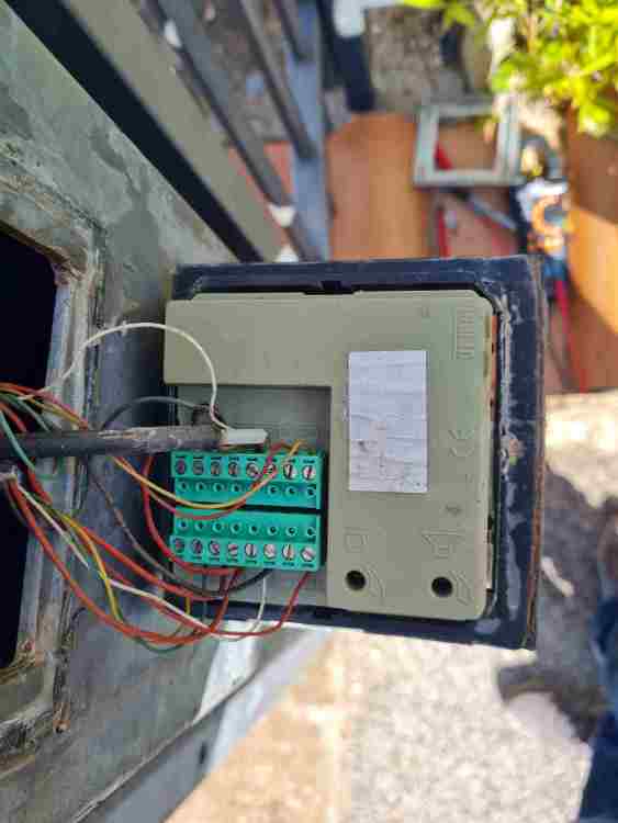

orgnemo Inserito: 23 settembre 2022 Segnala Inserito: 23 settembre 2022 Salve, ho urmet Sentryset 1704/621 per una villa bifamiliare, il mio pulsante esterno non suonava più e il video non si vedeva più. Ero deciso a sostituirlo ma oggi mi sono deciso a dargli un'occhiata e alla fine ho capito che il problema sta nell'ossidazione dei cavi o dei connettori della parte esterna del citofono, stando all'interno di una colonna di ferro . Mi potete dare qualche consiglio su come evitare questa problematica? Grazie
Roberto Garoscio Inserita: 23 settembre 2022 Segnala Inserita: 23 settembre 2022 Devi chiudere la colonna sotto al posto esterno con un cartone pressato e poi ci spruzzi della schiuma isolante, l’umidità sale dal fondo.
orgnemo Inserita: 23 settembre 2022 Autore Segnala Inserita: 23 settembre 2022 Grazie non ci avevo pensato. Ci provo.
