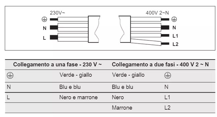

Gabri-fs Inserito: 23 settembre 2022 Segnala Inserito: 23 settembre 2022 Buon pomeriggio, mi ricollego a questo thread ( Avrei intenzione di sostituire il piano a gas con uno a induzione trifase: dal separatore fasi (a monte) al quadro generale di casa arriva un cavo trifase da 6mmq (libero proprio per il piano); sul quadro vorrei montare un magnetotermico e da li partire per circa 25 metri fino ad arrivare al piano in cucina Ecco ora le domande: va bene un magnetotermico da 25A in classe C ? Bastano cavi da 4mmq o servono per forza da 6mmq? Ero convinto di utilizzare cavi da 6mmq, ma poi mi hanno fatto riflettere sul fatto che se ho 6mmq in entrata a ,onte del MT e 6mmq in uscita , praticamente il MT non scatterà mai !! o quantomeno scatterà insieme al separatore fasi a sua volta a monte. IIlluminatemi x favore... grazie mille Gabriele
Roberto Garoscio Inserita: 23 settembre 2022 Segnala Inserita: 23 settembre 2022 Il magnetotermico se ne frega della sezione del filo, lui si basa sull’assorbimento in uscita. Con 25A il 4 mm. è giusto come sezione ma con il 6mm. avrai meno caduta di tensione visto la lunghezza della linea.
click0 Inserita: 23 settembre 2022 Segnala Inserita: 23 settembre 2022 se hai trifase e il piano è trifase basterebbe anche un 2,5
ilsolitario Inserita: 23 settembre 2022 Segnala Inserita: 23 settembre 2022 Hai un contratto da 10Kw in trifase? Se la risposta è sì l'elettricista per effettuare l'ampliamento e rilasciati la dichiarazione di conformità dovrà farsi fare un progetto da ingegnere o perito iscritto a l'albo prima di fare il lavoro..
Gabri-fs Inserita: 27 settembre 2022 Autore Segnala Inserita: 27 settembre 2022 grazie a tutti, ma dalle risposte sembrerebbe che tutte le sezioni vadano bene..... E' vero che il piano non si userà mai a piena potenza di Kw 7,3 (tutti i fuochi accesi insieme al massimo) e che si può limitare come assorbimento; dalle tabelle sembrerebbe in effetti che anche un 2,5mm di sezione vada bene. Mi servirebbe sapere se con il 4mm sono giusto (anche oltre) perchè quelli da 6 dovrebbero passare dentro una canalina insieme ad altri cavi presenti. grazie
hfdax Inserita: 28 settembre 2022 Segnala Inserita: 28 settembre 2022 Confermo la risposta di Roberto. Per quanto riguarda la portata in corrente va bene il 4 quadri
Gabri-fs Inserita: 13 febbraio 2023 Autore Segnala Inserita: 13 febbraio 2023 Buon pomeriggio, un aggiornamento...impianto pronto (MT quadripolare da 25A, cavi da 6mmq), manca il piano cottura... Sarei intenzionato a prendere un Electrolux EIS62449C che - per quanto possas essere collegato in trifase - utilizza in realtà soltanto 2 fasi. Ma questo vuol dire che il cavo grigio (per esempio) rimarrà scollegato e quindi non utilizzato (lato piano) ? grazie a tutti
reka Inserita: 13 febbraio 2023 Segnala Inserita: 13 febbraio 2023 sì, devi collegare solo due fasi e il neutro, nel caso io il filo in più lo sfilerei o comunque staccalo anche da magnetotermico. l'ideale sarebbe mettere un tripolare.
ilsolitario Inserita: 13 febbraio 2023 Segnala Inserita: 13 febbraio 2023 Ogni piano è diverso, alcuni hanno pure 2 neutri da collegare seguendo lo Schema. Nel tuo caso passi solo 2 fasi utilizzando la terza per equilibrare i carichi energivori tipo lavatrice.
Gabri-fs Inserita: 14 febbraio 2023 Autore Segnala Inserita: 14 febbraio 2023 Grazie a tutti, il quadripolare l'ho già messo (non sapendo ancora quale piano acquistare), in caso lo lascierei isolato nel quadro - staccandolo "l'uscita" dal magnetotermico. La linea è stata fatta solo per il piano quindi non credo - almeno per ora - di utilizzare i fili anche per altro. Qualcuno ha esperienza del piano che vorrei prendere?
