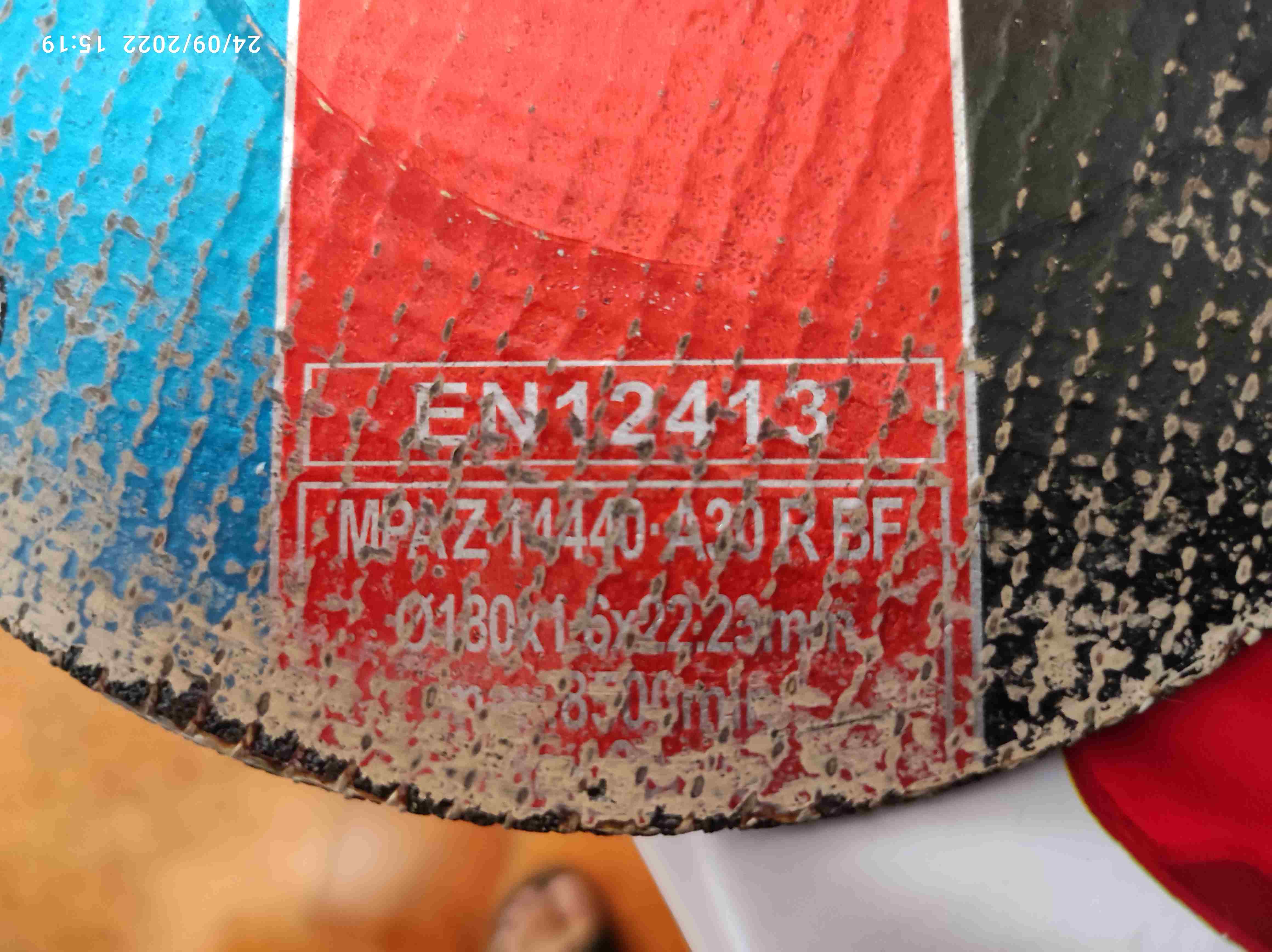

Identificare disco per troncatrice
Ciao a tutti quanti,
Possiedo una smerigliatrice Parkside, prima di acquistare il disco nuovo non vorrei fare danni al portafoglio. Il disco è alquanto usurato e riesco a leggere a malapena le cifre identificative:
180*16*22.23, senz'altro ce un errore di lettura, incollo la fotografia per riuscire ad identificare il disco e le misure esatte, grazie infinite ciao....
PS: 180,16,22.23 stanno per?
1 ora fa, Eolox ha scritto:
riesco a leggere a malapena le cifre identificative:
180*16*22.23,
Disco da taglio diametro 180 mm spessore 1,6 mm, tipo questo.
 Stiamo parlando di un disco per Flex grande. Non miniflex .
Dove il 180 è il diametro esterno. ,1,6 è lo spessore. ,. Ma ci sono anche di altri spessori , tipo 3mm o ecc , che sono da taglio ,  come di spessore 5 che sono da sgrosso . Il 22,23 è l,attacco centrale  standard.
Modificato: da Stefano Dalmo
7 minuti fa, Eolox ha scritto:
grazie acquisto subito. ciao
Considera anche quanto detto da Stefano, quello che ti ho indicato è uguale al tuo, che è da taglio, se devi fare altri lavori tipo sgrossare, non è adatto, devi andare su spessori maggiori.
Dobbiamo tagliare dei passamano, da installare in una palazzina, ho preso questi, sono molto economici, lo so....
Qui
5 minuti fa, Eolox ha scritto:
Dobbiamo tagliare dei passamano, da installare in una palazzina
Vanno bene qualli da 1,6 che hai preso.
Ospite
