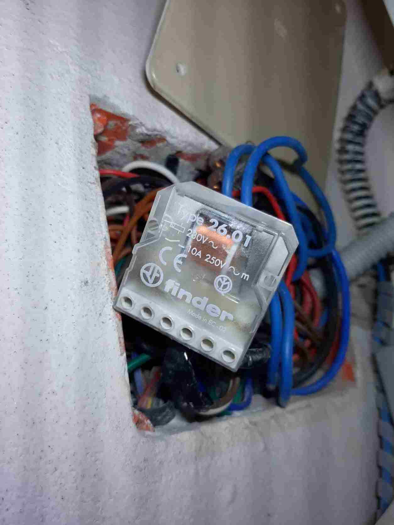

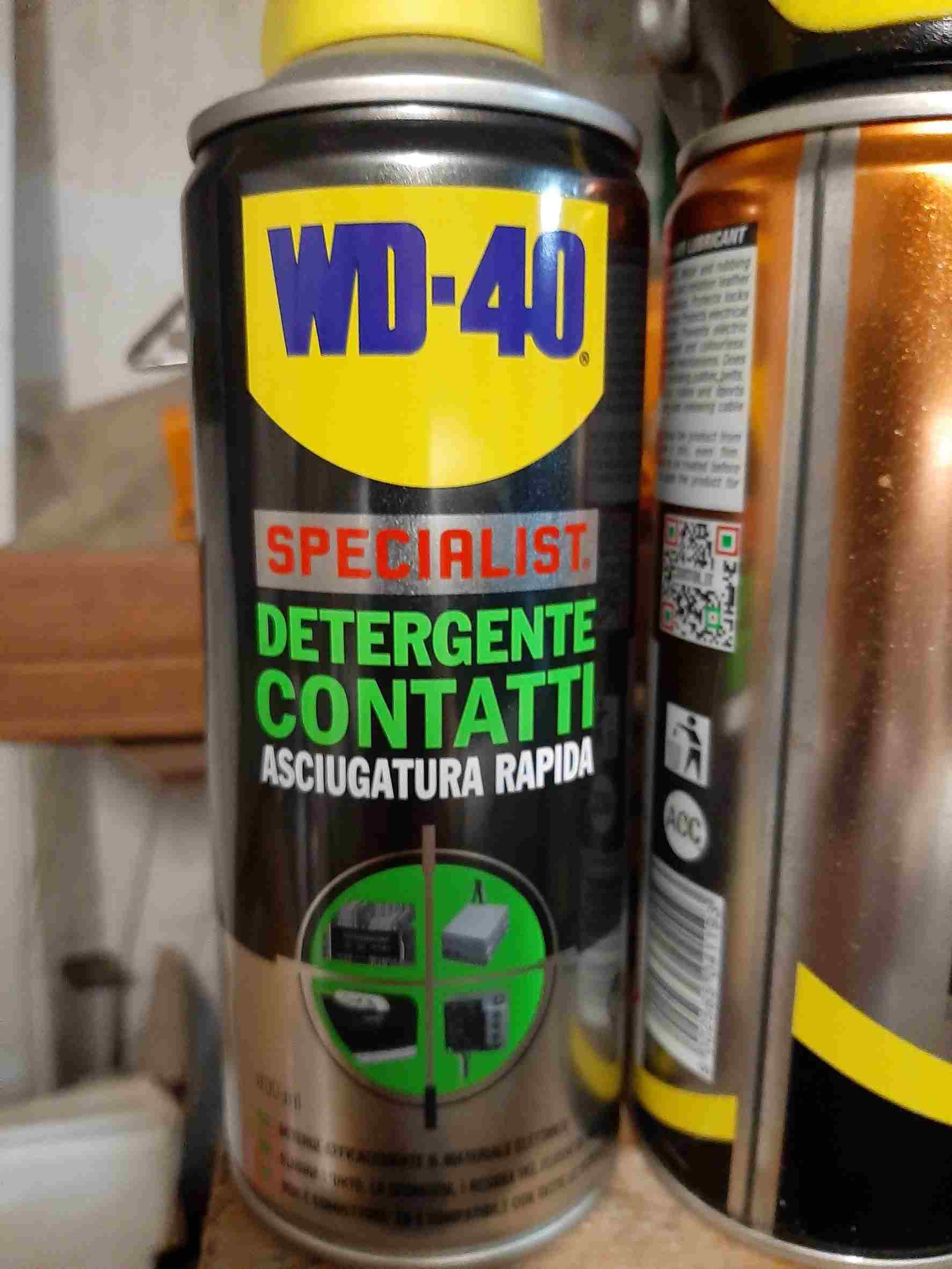

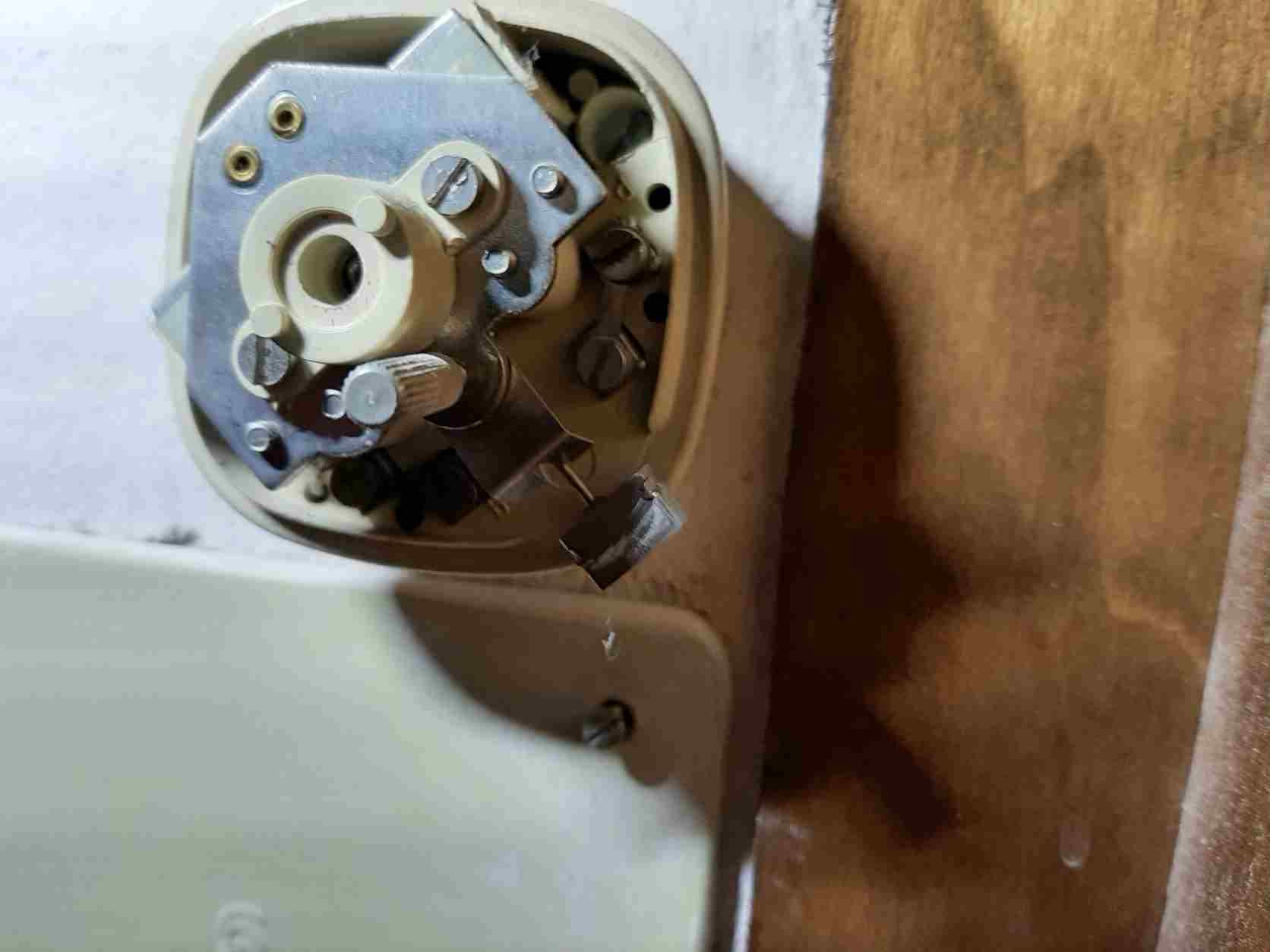

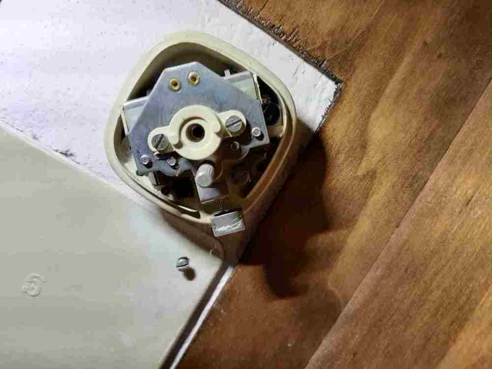

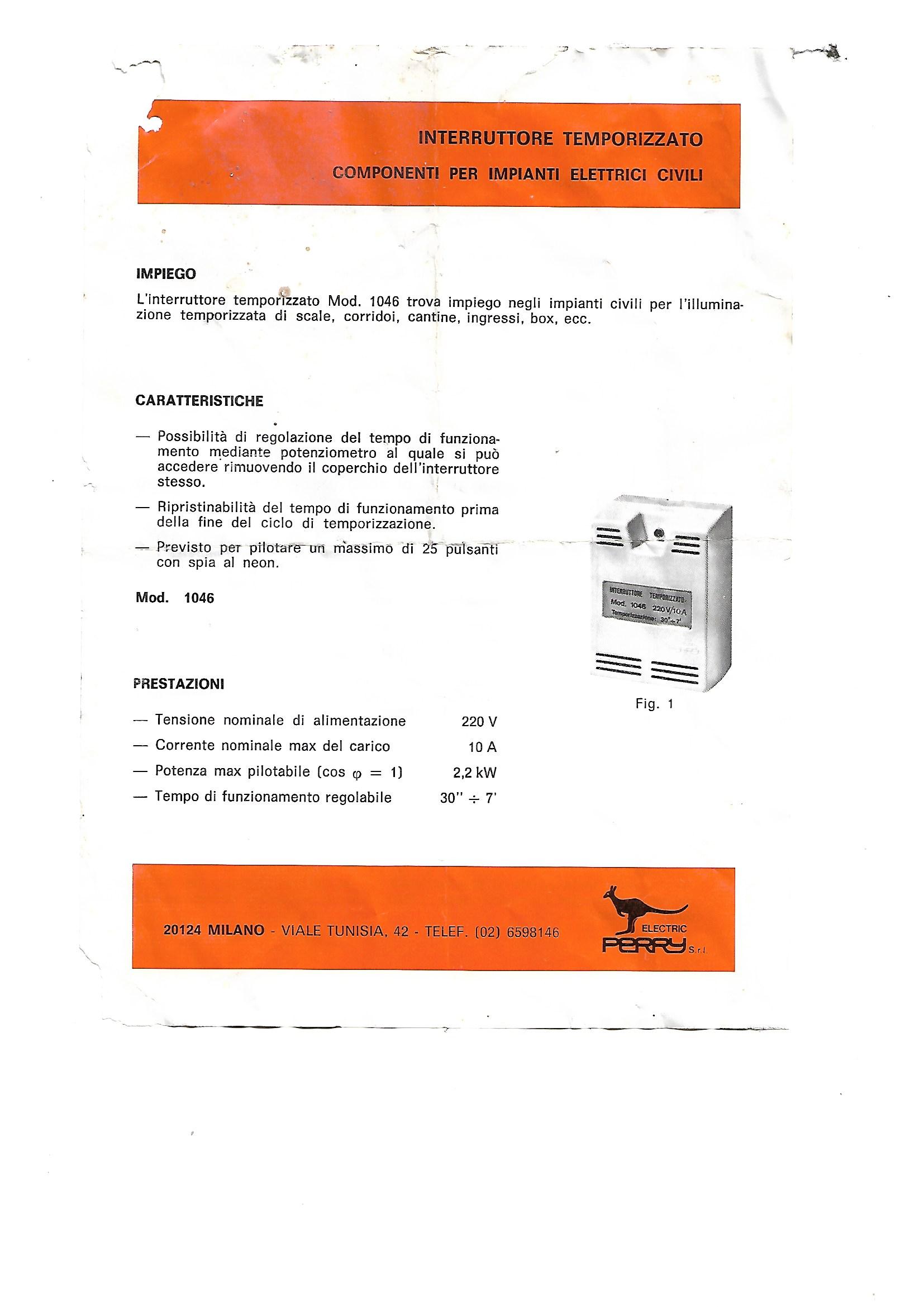

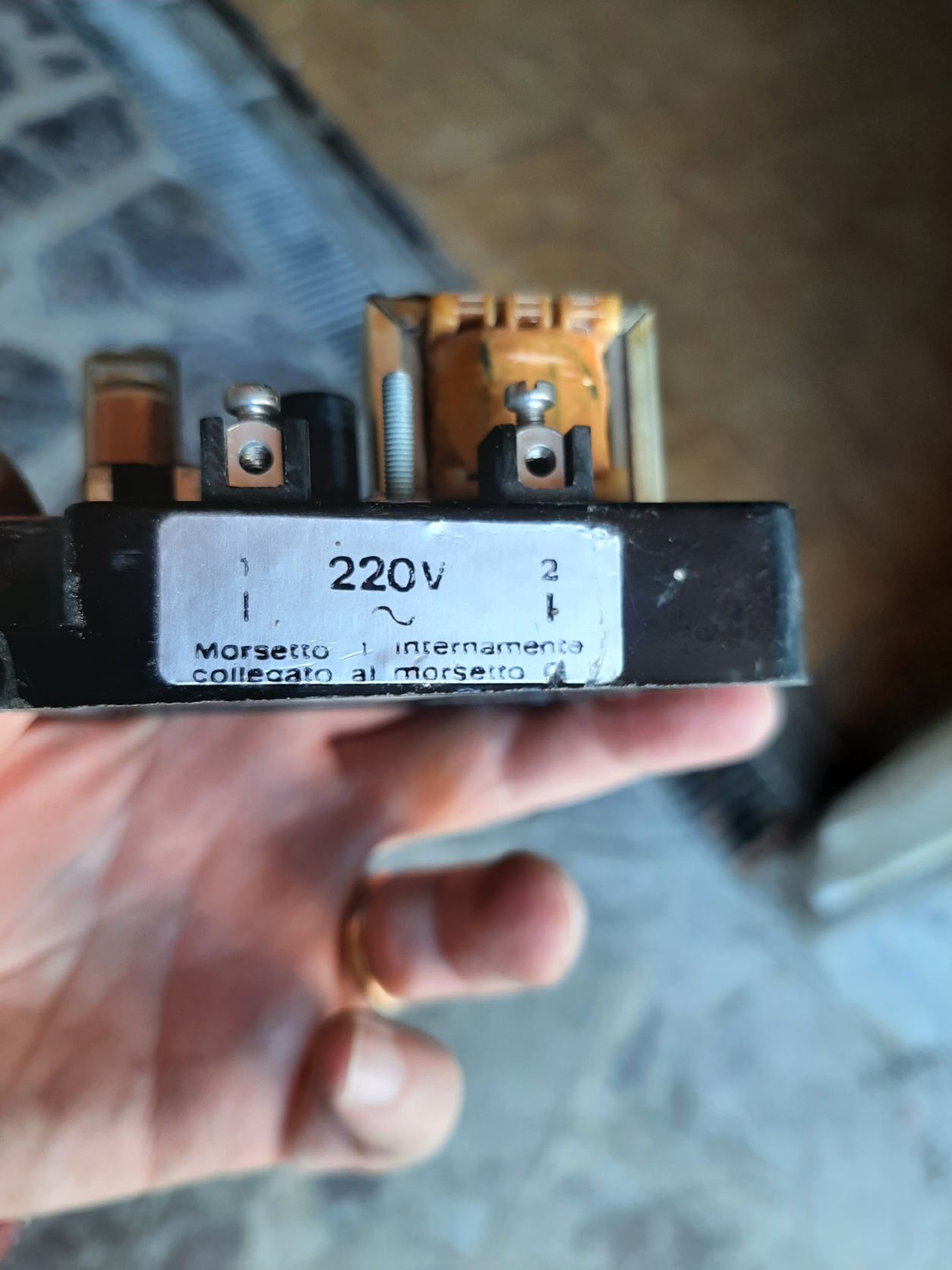

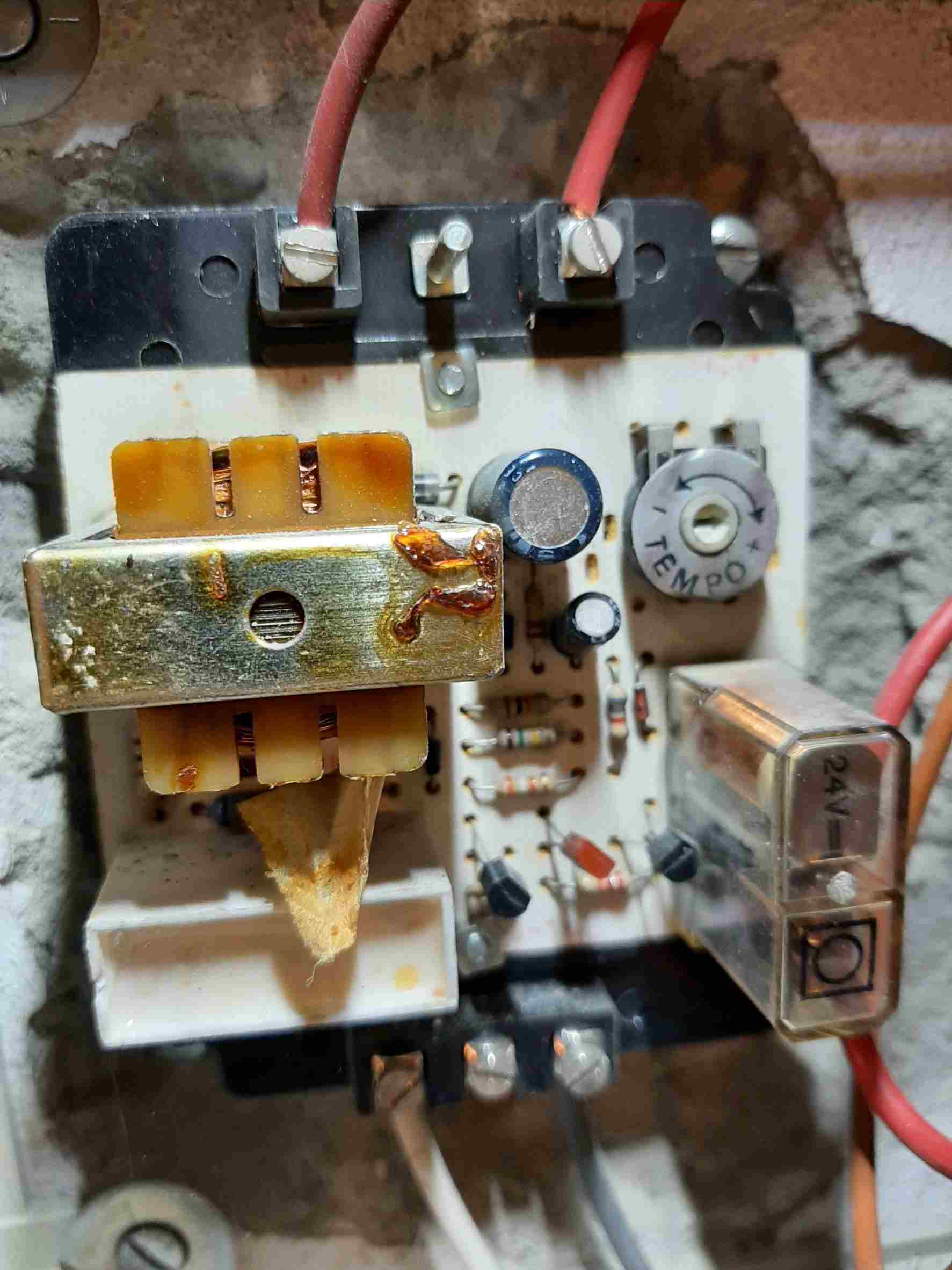

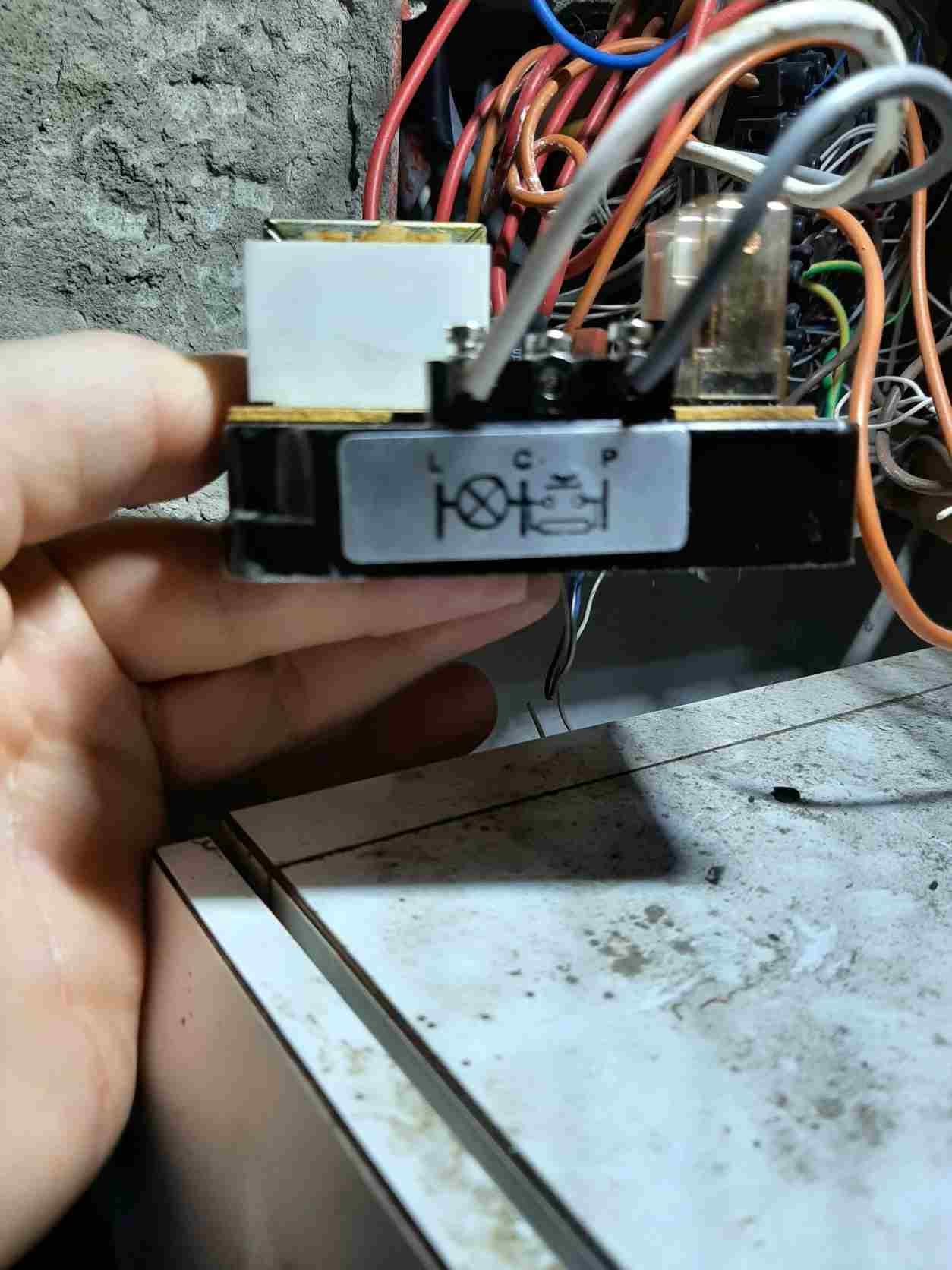

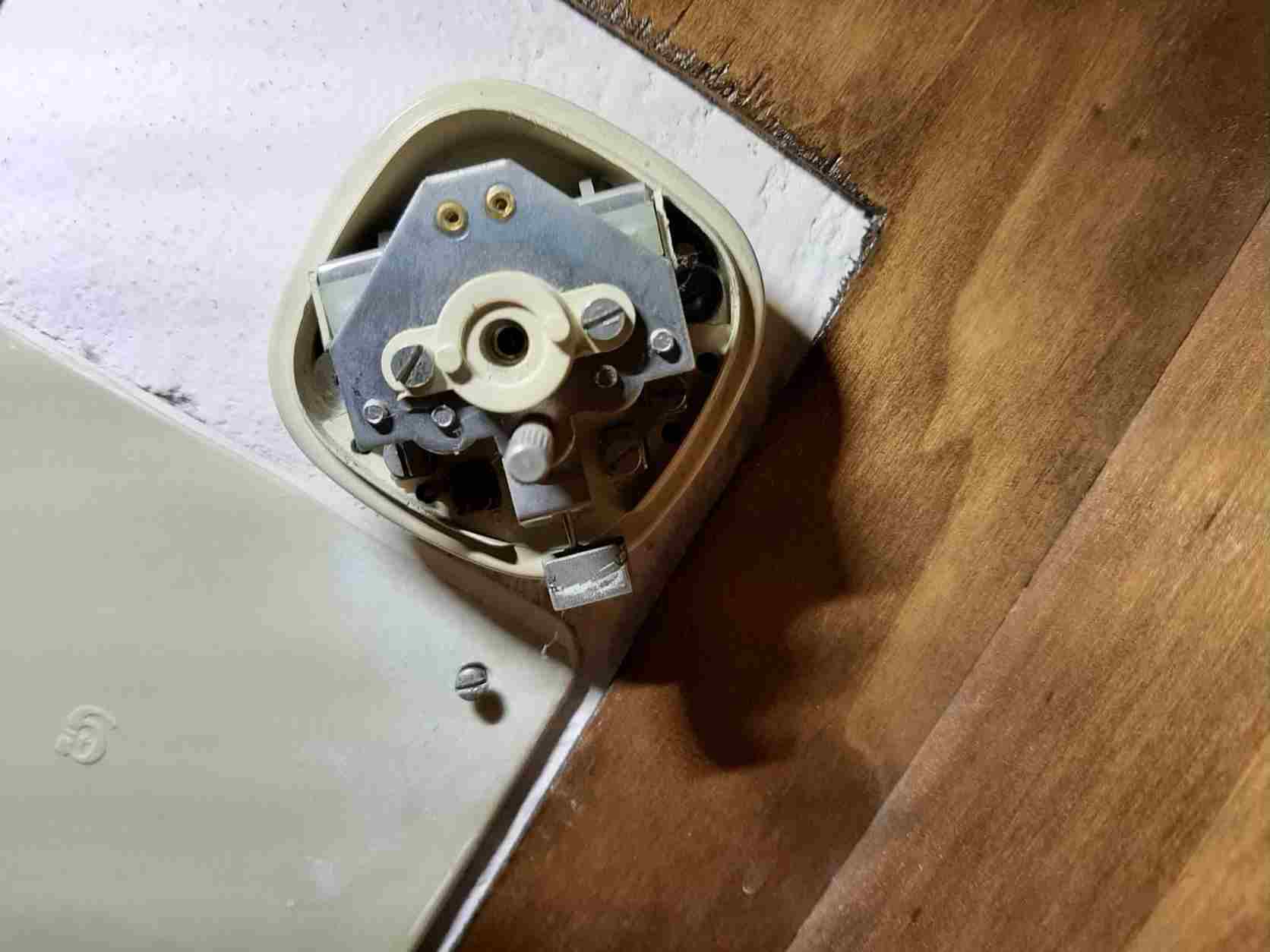

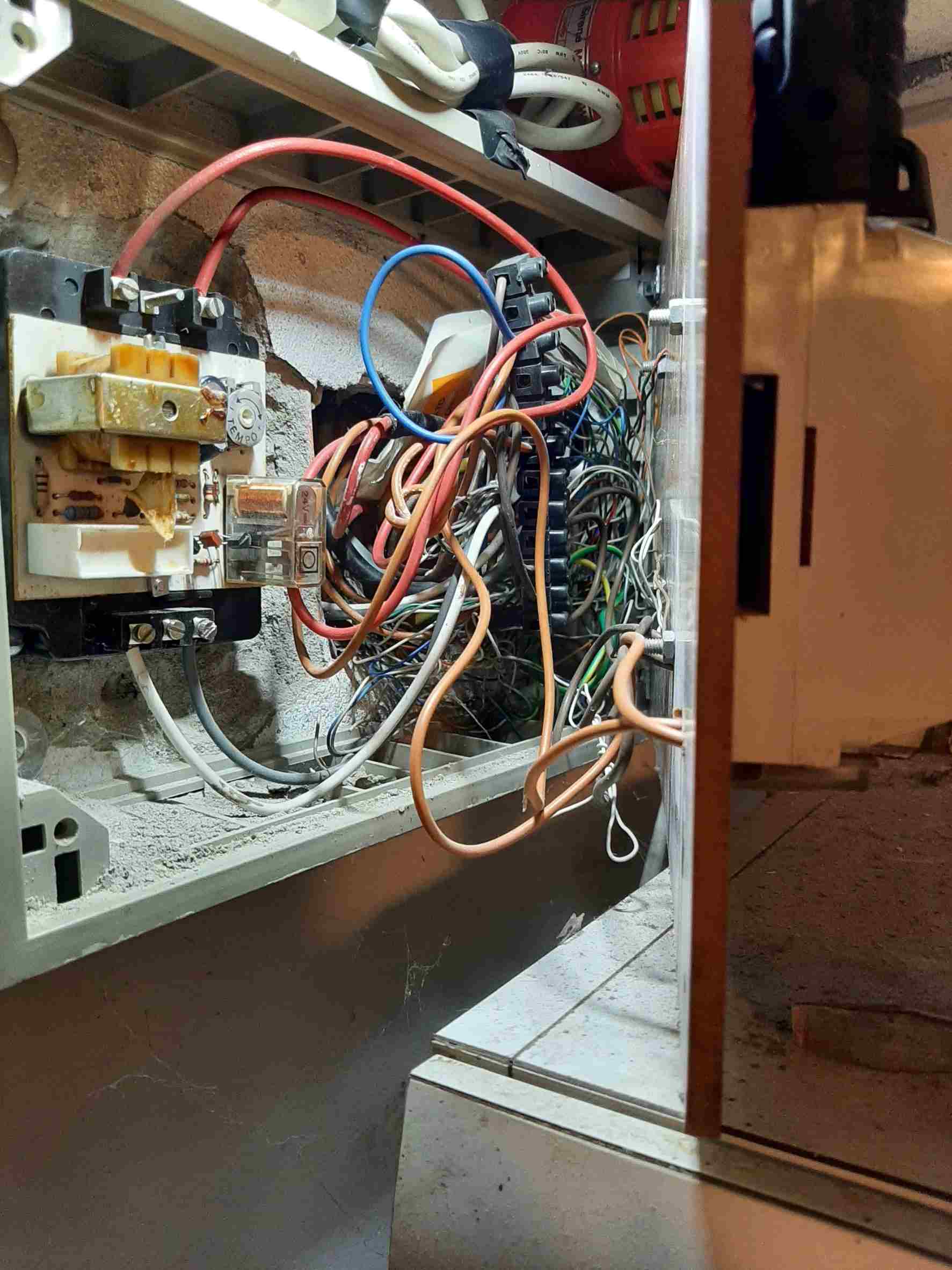

moroeno Inserito: 24 settembre 2022 Segnala Inserito: 24 settembre 2022 Buongiorno al forum Come da titolo qualche volta succede che le luci scale non si spengono. Subito ho pensato ad un pulsante guasto (ce ne sono 3), ma succede anche accendendo le luci con un altri pulsanti. Quando rimangono accese premo un paio di volte un pulsante e dopo un minuto si spengono. Ho notato che le luci tendono a spegnersi per una frazione di secondo,........ quasi impercettibile Ho cercato il temporizzatore, ma ho trovato solo questi due dispositivi, uno è il relè delle luci scale che vanno in garage e l'altro mi sembra un dispositivo da telefono. Puo essere che il relè delle luci scale che vanno in garage comandi anche il tempo dello spegnimento delle luci scale che vanno all'appartamento? L'altro dispositivo qualcuno mi sa dire cos'è? Grazie a tutti
Maurizio Colombi Inserita: 24 settembre 2022 Segnala Inserita: 24 settembre 2022 Il 24/09/2022 alle 16:20 , moroeno ha scritto: L'altro dispositivo qualcuno mi sa dire cos'è? Expand È una suoneria addizionale da telefono.
ilsolitario Inserita: 24 settembre 2022 Segnala Inserita: 24 settembre 2022 Il finder 26.01 è un normale relè passo passo... Una pressione accendi, una pressione spegni. Ma le luci sono temporizzate?
moroeno Inserita: 24 settembre 2022 Autore Segnala Inserita: 24 settembre 2022 Grazie per le risposte Si le luci sono temporizzate (1 minuto circa) solo quelle delle scale che vanno al primo piano........non trovo il temporizzatore. Ho cercato nelle varie scatole a muro vicino al contatore ma ho trovato solo gomitoli di filo. E' una casa costruita negli anni 80 sapreste dirmi dove potrebbe essere il temporizzatore? Capisco il tipo di domanda che vi pongo ma Intendo vicino al contatore o potrebbe essere anche al primo piano (almeno il relè si sente a orecchio dov'è) Grazie a tutti ancora
ilsolitario Inserita: 24 settembre 2022 Segnala Inserita: 24 settembre 2022 In vecchi impianti ovunque... Hai già cercato dentro le scatole di derivazione? Dietro le placche..? Direttamente dentro la plafoniera.. Una volta ne trovai uno poggiato sul vetro..
alex01rosso Inserita: 24 settembre 2022 Segnala Inserita: 24 settembre 2022 Nel condominio dove abito a volte non si spegnevano le luci della cantina. Ho trovato il timer e l'ho inondato di spray per contatti. Da allora si spengono regolarmente, si "incollavano" i contatti per gli archi.
moroeno Inserita: 25 settembre 2022 Autore Segnala Inserita: 25 settembre 2022 dietro le placche degli interruttori? cercando in rete ho visto che potrebbe anche essere delle dimensioni 5cm x 5cm, quelli che vendono oggi., erano così anche quelli di 30 anni fà? Grazie
DavideDaSerra Inserita: 25 settembre 2022 Segnala Inserita: 25 settembre 2022 (modificato) Guarda nel luogo più ovvio: nel quadro elettrico, un conto è un impianto anni 50/60 in cui ogni impianto è storia a se, negli anni 80/90 il caos delle decadi precedenti è notevolmente ridotto. Modificato: 25 settembre 2022 da DavideDaSerra
soltec Inserita: 25 settembre 2022 Segnala Inserita: 25 settembre 2022 Il 25/09/2022 alle 16:30 , DavideDaSerra ha scritto: Guarda nel luogo più ovvio: nel quadro elettrico, un conto è un impianto anni 50/60 in cui ogni impianto è storia a se, negli anni 80/90 il caos delle decadi precedenti è notevolmente ridotto. Expand Secondo me è il contrario.
moroeno Inserita: 25 settembre 2022 Autore Segnala Inserita: 25 settembre 2022 Grazie Davide purtroppo non esiste un quadro elettrico Cercherò ovunque
DavideDaSerra Inserita: 25 settembre 2022 Segnala Inserita: 25 settembre 2022 Allora vai a "orecchio", quando accendi la luce (e quando questa si spegne), ascolta attentamente vai a caccia della sorgente del "clack" tipico del relé.
Maurizio Colombi Inserita: 25 settembre 2022 Segnala Inserita: 25 settembre 2022 Non avete una zona dove ci sono i contatori dell'energia elettrica, l'alimentatore del citofono, i fusibili o gli interruttori delle cantine o degli appartamenti? Prova a postare una foto di quella zona, quasi sicuramente è lì. Il 25/09/2022 alle 17:15 , DavideDaSerra ha scritto: Allora vai a "orecchio" Expand A quei tempi c'erano i Rex a mercurio dal classico "tac" iniziale o quelli a "pendolo" dal classico "tic tac tic tac..." persistente e con quelli non avresti problemi, ma c'erano già anche i Perry elettronici, completamente silenziosi.
Giampi69 Inserita: 25 settembre 2022 Segnala Inserita: 25 settembre 2022 Tra l'altro se non ricordo male i Perry avevano bisogno di una resistenza addizonale collegata in serie ad un pulsante o di una spia luminosa per funzionare. Il problema è che i Perry sono silenziosissimi ed individuarli ad orecchio sarebbe difficile.
moroeno Inserita: 26 settembre 2022 Autore Segnala Inserita: 26 settembre 2022 Il relè della luce scala che va in cantina si sente benissimo Ma quello delle scale che dal piano terra vanno al primo piano non si sente ad "orecchio". Ma il relè potrebbe essere comandato dall'alimentatore del citofono?
piergius Inserita: 26 settembre 2022 Segnala Inserita: 26 settembre 2022 > Se non è nelle Cassette di Derivazione delle scale, del Sottoscala, o nel Centralino, potrebbe essere in quella di un vano attiguo meno frequentato, cantina, garage o soffitta. - Forse montato "a parete". > Altrimenti si seguiranno i fili dei Pulsanti e delle Lampade fino alla loro origine. - Magari, mediante una Pinza amperometrica, non è necessario muovere o staccare cavi . - Buona giornata !
piergius Inserita: 26 settembre 2022 Segnala Inserita: 26 settembre 2022 Il 26/09/2022 alle 05:57 , moroeno ha scritto: Ma il relè potrebbe essere comandato dall'alimentatore del citofono Expand Per saperlo basta togliere Tensione all' Alimentatore. Esistono anche Temporizzatori alimentabili a 12V. Comunque è probabile che siano vicini. - Ciao !
moroeno Inserita: 26 settembre 2022 Autore Segnala Inserita: 26 settembre 2022 Indagherò per ogni ambiente e altro grazie a tutti
moroeno Inserita: 26 settembre 2022 Autore Segnala Inserita: 26 settembre 2022 (modificato) Trovato dietro l'alimentatore del citofono. E' un Perry? La causa potrebbe essere quella specie di bandella che si stà staccando? Ora prima di cambiarlo proverei a spruzzare del detergente per contatti. Per fare ciò è necessario staccare la luce e attendere che si asciughi ? Modificato: 26 settembre 2022 da moroeno
moroeno Inserita: 29 settembre 2022 Autore Segnala Inserita: 29 settembre 2022 Buongiorno Se dovessi sostituirlo potrebbe andare bene questo? https://www.amazon.it/dp/B09C264D2C/ref=sspa_dk_detail_1?ie=UTF8&pd_rd_i=B09C27S752p13NParams&smid=A4ZAEEWWWHLAI&s=kitchen&sp_csd=d2lkZ2V0TmFtZT1zcF9kZXRhaWw&th=1
soltec Inserita: 29 settembre 2022 Segnala Inserita: 29 settembre 2022 No. Prendi un normale temporizzatore scale e verifica che collegamento c'è al momento. Segna bene i fili in maniera da riconoscere con certezza la posizione dei collegamenti. Comunque visto il casino che si vede dalla foto farei mettere mano a un elettricista. Anche dalle domande che fai non mi sembri molto esperto.
moroeno Inserita: 29 settembre 2022 Autore Segnala Inserita: 29 settembre 2022 Considerato che sul relè del temporizzatore presente c'è scritto 24V, credo che ne dovrò comprare uno sempre da 24V, giusto? Non è che qualche frequentatore del forum sarebbe così cortese da indicarmi almeno la tipologia del temporizzatore? Grazie 1000
tommy72 Inserita: 30 settembre 2022 Segnala Inserita: 30 settembre 2022 quel 24v che dici si riferisce alla bobina del relè, nulla a che vedere con l'alimentazione del luciscale che sarà di sicuro a 220v vista anche la presenza del trasformatore a bordo. smontalo dal fissaggio dopo aver staccato la corrente, leggi le caratteristiche e compra uno compatibile ( ce ne sono tanti in commercio, anche quelli che hanno un commutatore per adattarli ad impianti a 3 fili o a quelli a 4 fili)
moroeno Inserita: 2 ottobre 2022 Autore Segnala Inserita: 2 ottobre 2022 Dietro al gomitolo di fili ho trovato il foglio delle istruzioni del temporizzatore Perry mod. 1046. Qualcuno può essere cosi gentile da spiegarmi come mai il cablaggio nelle istruzioni sembra a 5 fili mentre nella realtà ne ho 4? Il filo rosso con il nastro nero è la fase (trovata con il cerca fase), (considerato che è il perry è stato montato alla rovescio rispetto al foglio delle istruzioni) quindi dovrebbe essere il morsetto 2 Considerato i 4 fili questo modello potrebbe andare bene come sostituto? https://www.amazon.it/elettronico-silenzioso-bistabile-230Vac-Temporizzato/dp/B09GRMLJ24?th=1
