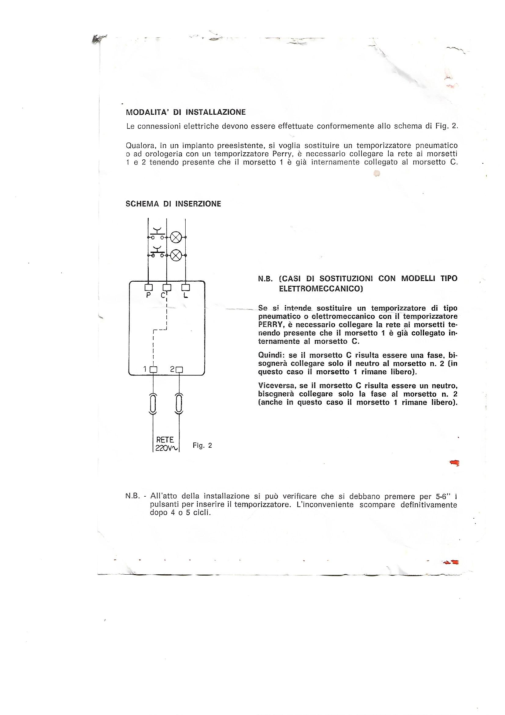

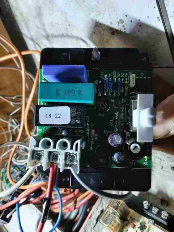

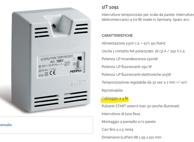

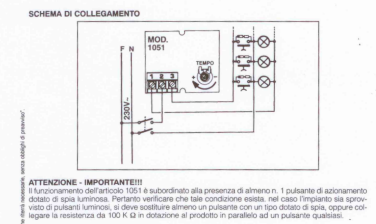

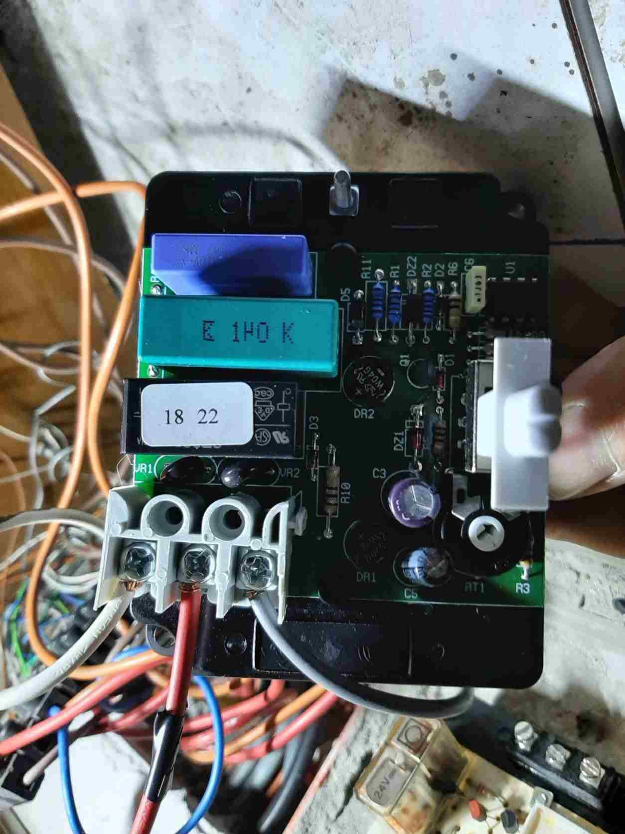

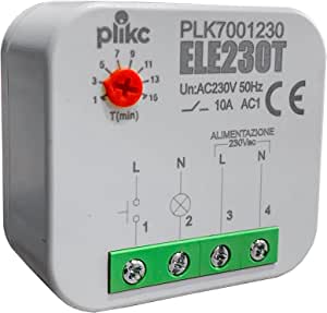

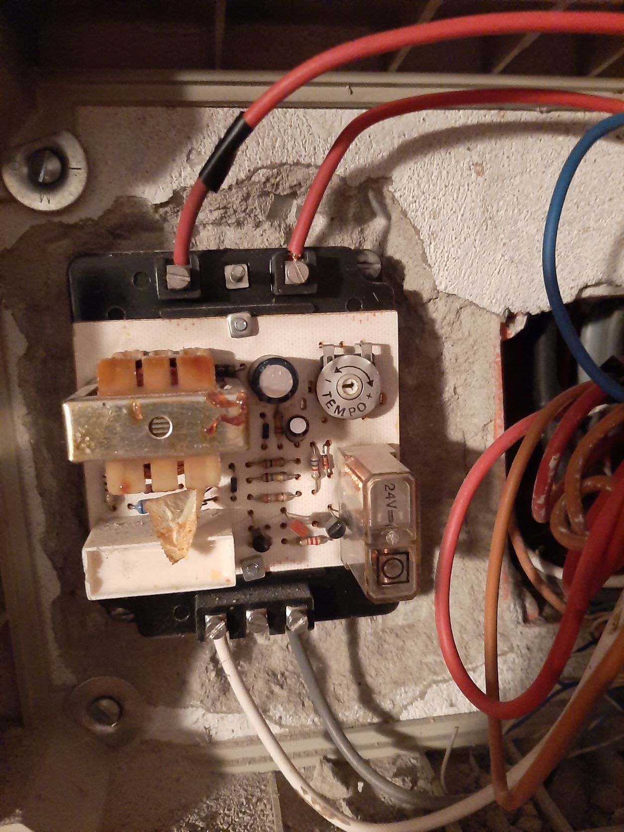

Luci scale che a volte non si spengono
Maurizio Colombi
11 minuti fa, moroeno ha scritto:
il cablaggio nelle istruzioni sembra a 5 fili mentre nella realtà ne ho 4?
Perchè il neutro per lampade e pulsanti lo ha preso in giro nell'impianto e non direttamente sull'apparecchio.
26 minuti fa, moroeno ha scritto:
Considerato i 4 fili questo modello potrebbe andare bene come sostituto?
Ci sono tutti gli schemi e i riferimenti per capire da solo se può andare bene. Se non ci riesci significa che
 non sei in grado e la scelta migliore è chiamare un elettricista. Se non colleghi come si deve fai un bel botto. Con la corrente non si scherza.
Grazie a tutti
Fase del morsetto 2 esistente al morsetto 3 del nuovo
Neutro del morsetto 1 esistente al morsetto 4 del nuovo
Filo bianco del morsetto "L" esistente al morsetto 2 del nuovo
Filo grigio del morsetto "P" esistente al morsetto 1 del nuovo
Cosi dovrebbe essere corretto
 Istruzioni2.thumb.jpg.542f6bc92fcf36efae27ba283662b7af.jpgimage.jpeg.68554d8459ce6125cbfc35adbe3d166f.jpeg
Il filo rosso con il nastro nero è la fase (trovata con il cerca fase), (considerato che è il perry è stato montato alla rovescio rispetto al foglio delle istruzioni) quindi dovrebbe essere il morsetto 2
Considerato i 4 fili questo modello potrebbe andare bene come sostituto?
https://www.amazon.it/elettronico-silenzioso-bistabile-230Vac-Temporizzato/dp/B09GRMLJ24?th=1
3 ore fa, moroeno ha scritto:
Filo grigio del morsetto "P" esistente al morsetto 1 del nuovo
Cosi dovrebbe essere corretto
Se gli Schemi sono quelli in foto, Lampade e Pulsanti dell' Impianto
esistente hanno in comune il Neutro. [collegamento detto " a 3 Fili " ].
Nel nuovo i Pulsanti necessitano della Fase, le Lampade del Neutro .
[collegamento  detto " a 4 Fili "].
Non sono equivalenti;  cercherei " Timer Scale A 3 Fili ".
Buona serata !
Grazie piergius
Ma se in quello esistente ci sono 4 fili come faccio a utilizzarne uno a 3 fili, sinceramente non mi tornano i conti
Il filo rosso con il nastro nero è la fase (trovata con il cerca fase), (considerato che è il perry è stato montato alla rovescio rispetto al foglio delle istruzioni) quindi dovrebbe essere il morsetto 2
Considerato i 4 fili questo modello potrebbe andare bene come sostituto?
https://www.amazon.it/elettronico-silenzioso-bistabile-230Vac-Temporizzato/dp/B09GRMLJ24?th=1
42 minuti fa, moroeno ha scritto:
Ma se in quello esistente ci sono 4 fili come faccio a utilizzarne uno a 3 fili, sinceramente non mi tornano i conti
I tre fili sono riferiti al tipo di collegamento. Il tuo vecchio timer è con collegamento a tre fili. Comune( neutro nel tuo caso) per lampada e pulsante, ritorno lampada, ritorno pulsante.
Siccome il neutro le lampade lo prendono lungo l'impianto e non dal temporizzatore ( morsetto C vuoto) come anche i pulsanti, se colleghi male potresti fare un cortocircuito e incollare i pulsanti.
Devi trovare quindi un temporizzatore a tre fili che usa il neutro per il comune pulsante.
Non sono tutti uguali.
Scusate se insisto e grazie a tutti per la pazienza, ma mi piace capirle le cose.
questo è il perry 1051 che è a 3 fili
questo è lo schema di collegamento
Quindi:
1) il mio filo rosso con il nastro nero (fase) lo collego al morsetto 2
2) il filo bianco (luci) lo collego al morsetto 1
3) il filo grigio (pulsanti) lo collego al morsetto 3
e l'altro filo rosso?
_____________________________________________________________________________________________________________________________
Il filo rosso con il nastro nero è la fase (trovata con il cerca fase), (considerato che è il perry è stato montato alla rovescio rispetto al foglio delle istruzioni) quindi dovrebbe essere il morsetto 2
Se l'altro rosso è il neutro, si collega alla resistenza da 100kohm se i pulsanti non sono luminosi o rimane libero.
Si l'altro filo rosso è il neutro, i pulsanti sono luminosi e pertanto rimane libero perchè il neutro "comune" ai pulsanti e lampadine è collegato da qualche altra parte nell'impianto
_______________
Scusate se insisto e grazie a tutti per la pazienza, ma mi piace capirle le cose.
questo è il perry 1051 che è a 3 fili
questo è lo schema di collegamento
Quindi:
1) il mio filo rosso con il nastro nero (fase) lo collego al morsetto 2
2) il filo bianco (luci) lo collego al morsetto 1
3) il filo grigio (pulsanti) lo collego al morsetto 3
e l'altro filo rosso?
_____________________________________________________________________________________________________________________________
Il filo rosso con il nastro nero è la fase (trovata con il cerca fase), (considerato che è il perry è stato montato alla rovescio rispetto al foglio delle istruzioni) quindi dovrebbe essere il morsetto 2
Maurizio Colombi
Moroeno, fai attenzione!
Quando inizi a scrivere un nuovo messaggio o una nuova risposta, accertati di aver cancellato la vecchia inserzione che, a causa di una memoria presente nell'editor di testo, rimane e ritorna ad essere pubblicato insieme alla risposta "nuova".
Renderai più comprensibile la tua risposta.
Grazie.
11 ore fa, moroeno ha scritto:
3) il filo grigio (pulsanti) lo collego al morsetto 3
e l'altro filo rosso
Lo lasci perdere. Lo isoli e lo lasci scollegato.
https://www.amazon.it/Finder-147182300000PAS-Temporizzatore-contatto-16/dp/B00BF93ONU/ref=sr_1_7?__mk_it_IT=ÅMÅŽÕÑ&crid=20CRZDF92Z4JV&keywords=timer+luci+scale&qid=1664886703&qu=eyJxc2MiOiI0LjI2IiwicXNhIjoiMy4xNyIsInFzcCI6IjIuNjcifQ%3D%3D&sprefix=timer+luci+scale%2Caps%2C100&sr=8-7
prendi uno come questo, è della finder che di per sè è già una garanzia, o ne prendi uno simile più economico, almeno non ti perdi con modifiche da fare x spie luminose o resistenze da aggiungere
Grazie Tommy72 e a tutto il forum
Ho ordinato il perry 1051, appena arriva lo monto
Montato perry 1051 come da vostre istruzioni, funziona tutto ok
Grazie a tutti
