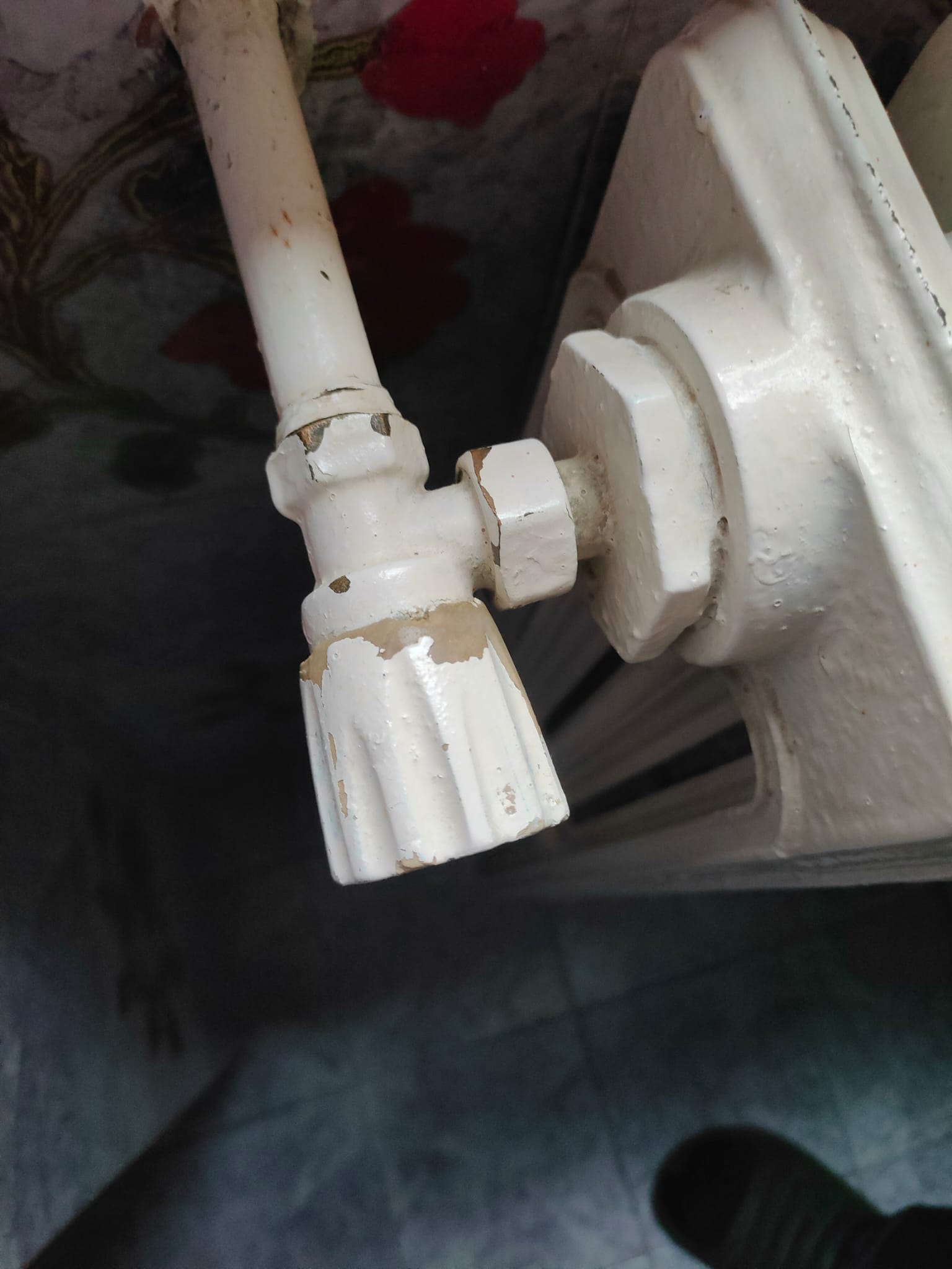

valvole termostatiche vecchio impianto
Buongiorno, vorrei sostituire le valvole come da foto con delle termostatiche, è un lavoro che posso fare io? Mi hanno chiesto 300 euro per la sostituzione, vorrei provare a sostituirle. Cosa mi serve? Come faccio a sapere la misura delle valvole, cioè il filetto credo in pollici che dovrei mettere? 4 caloriferi sono come quelli in foto e altri 2 hanno l'attacco più grande. Avete consigli su cosa acquistare? Grazie
Ciao, le piccole sono da 3/8 attacco ferro a squadro
Le grandi da 1/2 sempre attacco ferro a squadro
Se come in foto
Dovresti sostituire anche i detentori che sono quelle di sotto
Per uno del mestiere è semplice, poi se puoi farlo tu non posso saperlo
Il prezzo chiesto è reale, anche se dipende dalle zone
Se abiti in un condominio devi contattare l'amministratore anche perché andrà svuotato l'impianto. 300€ per tutti e 6 i radiatori? Solo di manodopera o compreso il materiale? Perché nel secondo caso non andrai a risparmiare più di 50/70€...
  • 1 year later...
Ciao, valvola e detentore andranno sostituiti (fosse una valvola recente basterebbe mettere la testina termostatica).
E' un lavoro abbastanza complesso perchè per sostituire le valvole devi scaricare l'impianto e smontare in parte il termosifone. Gli idraulici hanno attrezzi apposta per sollevare e "tenere su" il termosifone durante la sostituzione della valvola, non è un lavoro per chiunque: se ti hanno chiesto 300€ a termosifone è tanto, prova a chiedere altri preventivi, se 300€ per tutti prendilo al volo perchè è un prezzo onestissimo, spenderesti poco meno tu ma poi a farti il lavoro ti spacchi la schiena e perdi un sacco di tempo.
