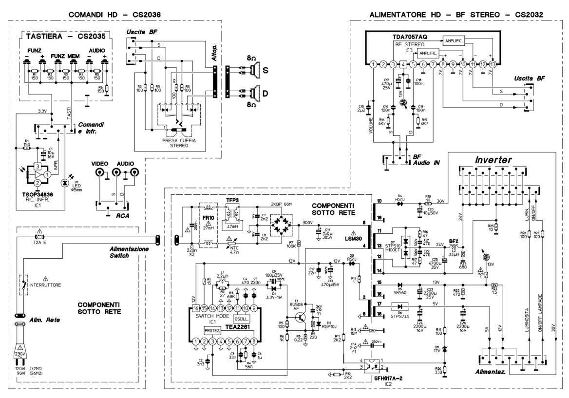

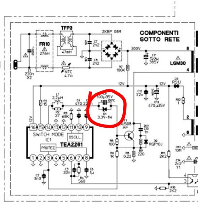

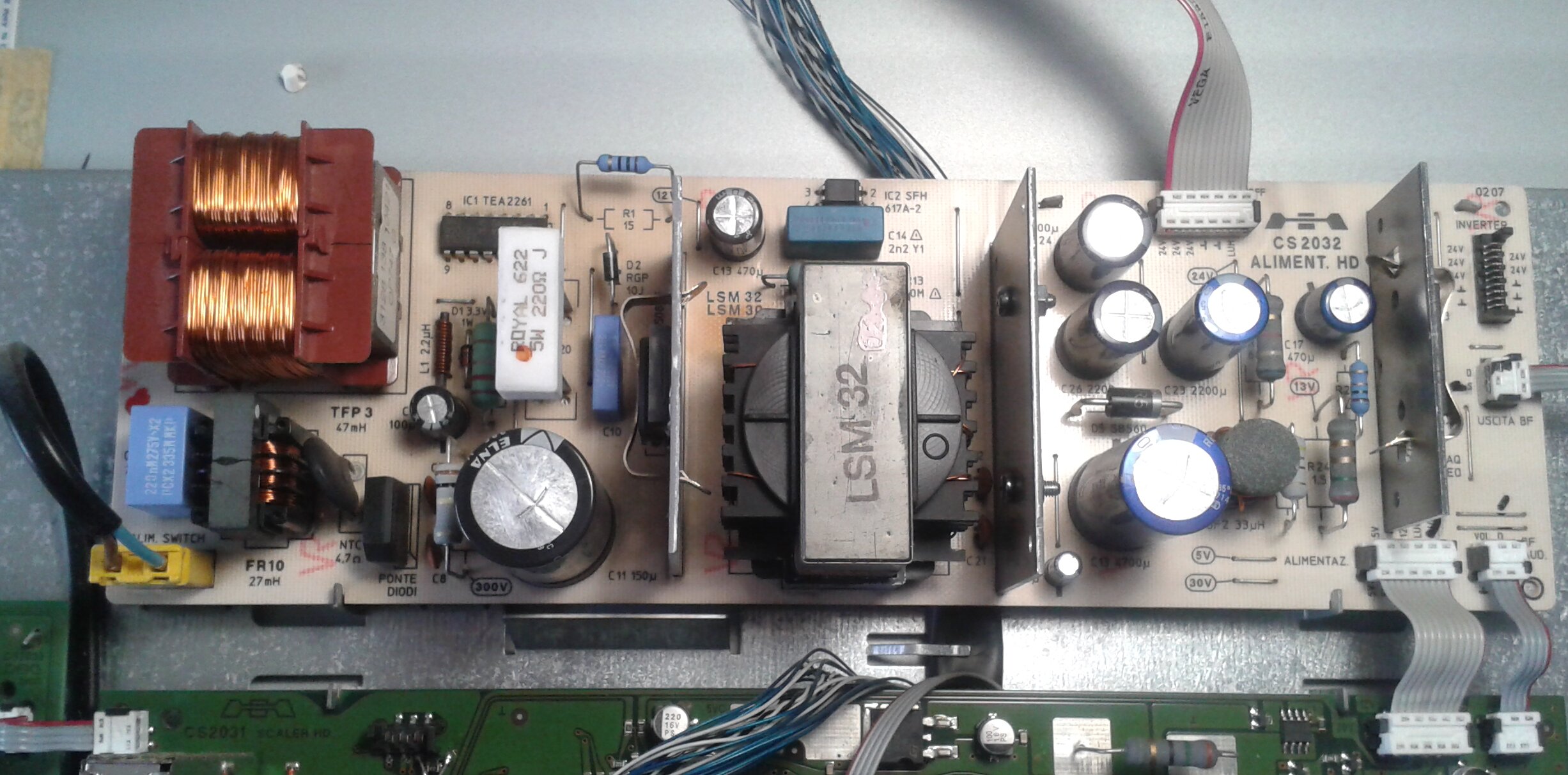

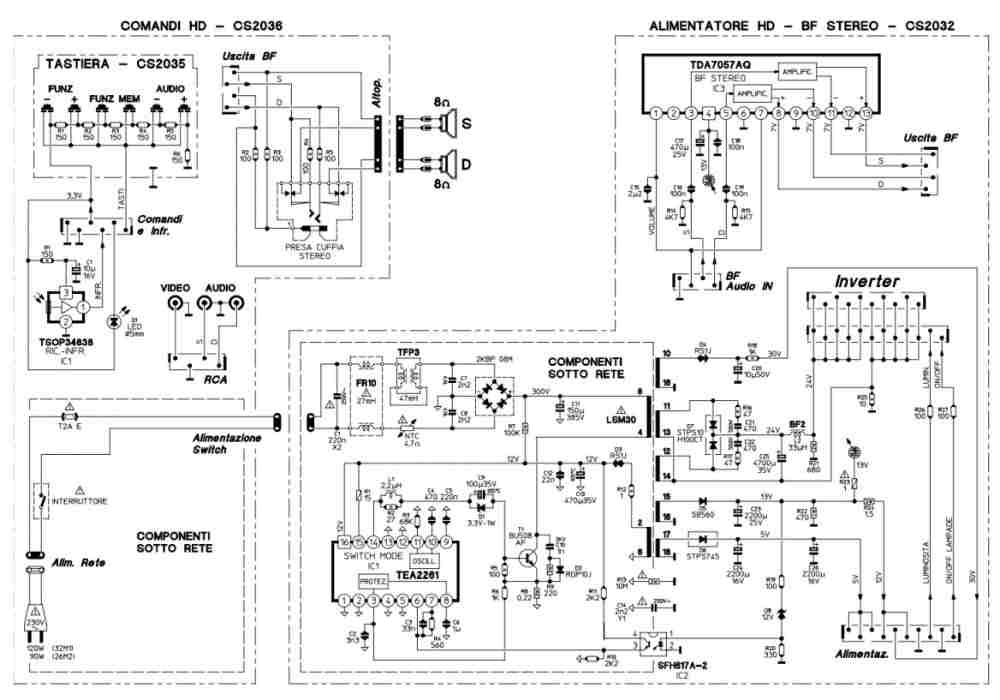

cpelle Inserito: 25 settembre 2022 Segnala Inserito: 25 settembre 2022 Buongiorno a tutti purtroppo, dopo la riparazione fatta grazie al vostro aiuto, dopo quasi 5 mesi di utilizzo il TV Mivar 32' M1 LCD HD non si accende piu, sento il rumore della parte audio di accensione nelle case ma per il resto niente. Ho rilevato le tensioni sulla scheda di alimentazione: unica anomalia non segna il 3,3 volt indicato sopra il condensatore C9 100uF, le altre sono in linea con quanto annotato. Vorrei provare a sistemarlo, mi dispiace buttarlo: come posso procedere? Avete dei suggerimenti? Grazie per l'attenzione. Cpelle
Riccardo Ottaviucci Inserita: 25 settembre 2022 Segnala Inserita: 25 settembre 2022 se le tensioni 5V e 12V ci sono il problema è sulla main
cpelle Inserita: 25 settembre 2022 Autore Segnala Inserita: 25 settembre 2022 Grazie per la risposta, si le tensioni 5V 12V e 30V ci sono, non rilevo la tensione sul punto 3,3V sopra il condensatore C9 segnato sul circuito. Cosa mi suggerisci di controllare? Grazie. Cpelle
Riccardo Ottaviucci Inserita: 25 settembre 2022 Segnala Inserita: 25 settembre 2022 non riesco a vedere il punto che dici sullo schema
cpelle Inserita: 26 settembre 2022 Autore Segnala Inserita: 26 settembre 2022 Grazie per la risposta, ho provato a misurare le tensioni indicate sulla scheda ... in quel punto non rilevo niente, l'ho evidenziato con un tratto. Cpelle
enzosatel Inserita: 26 settembre 2022 Segnala Inserita: 26 settembre 2022 Quella è la tensione di lavoro del diodo zener Se hai tensione in uscita il problema è altrove.
cpelle Inserita: 26 settembre 2022 Autore Segnala Inserita: 26 settembre 2022 Grazie per la dritta, quindi dovrei rilevare 3,3 V sul diodo zener ... appena ho tempo rifaccio le misure. Cpelle
cpelle Inserita: 26 settembre 2022 Autore Segnala Inserita: 26 settembre 2022 Grazie per la risposta quindi dovrei escludere un guasto alla scheda di alimentazione (rilevo 11,4 V 4,9 V e 30,4 V sui punti segnati) 53 minuti fa, enzosatel ha scritto: No il problema è altrove Qualche suggerimento per favore ... grazie. Cpelle
Riccardo Ottaviucci Inserita: 27 settembre 2022 Segnala Inserita: 27 settembre 2022 credo che resti solo la main da cambiare o permutare nei pochi cat mivar ancora esistenti
cpelle Inserita: 27 settembre 2022 Autore Segnala Inserita: 27 settembre 2022 Grazie per il suggerimento credo sarà dura trovarla dato che è un vecchio modello ... dipende anche dal prezzo se ne vale la pena: provo in rete. Grazie per il supporto. Cpelle
Salvatore Saiello Inserita: 18 novembre 2023 Segnala Inserita: 18 novembre 2023 Salve io ho un problema simile ma andando ad effettuare alcuni controlli ho riscontrato il BU508AF in cc. Basterà cambiare quello o devo controllare altro?
Domenico Maschio Inserita: 18 novembre 2023 Segnala Inserita: 18 novembre 2023 Salvatore Saiello Il regolamento, che avresti dovuto leggere prima di postare, al punto s) Vietato accodarsi alle discussioni di altri utenti, anche con apparente eguaglianza del problema. Apri una discussione propria riportando il link di questa, se credi ti possa essere utile. Saluti.
