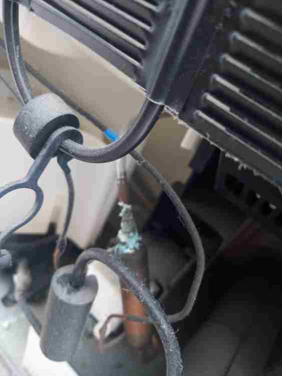

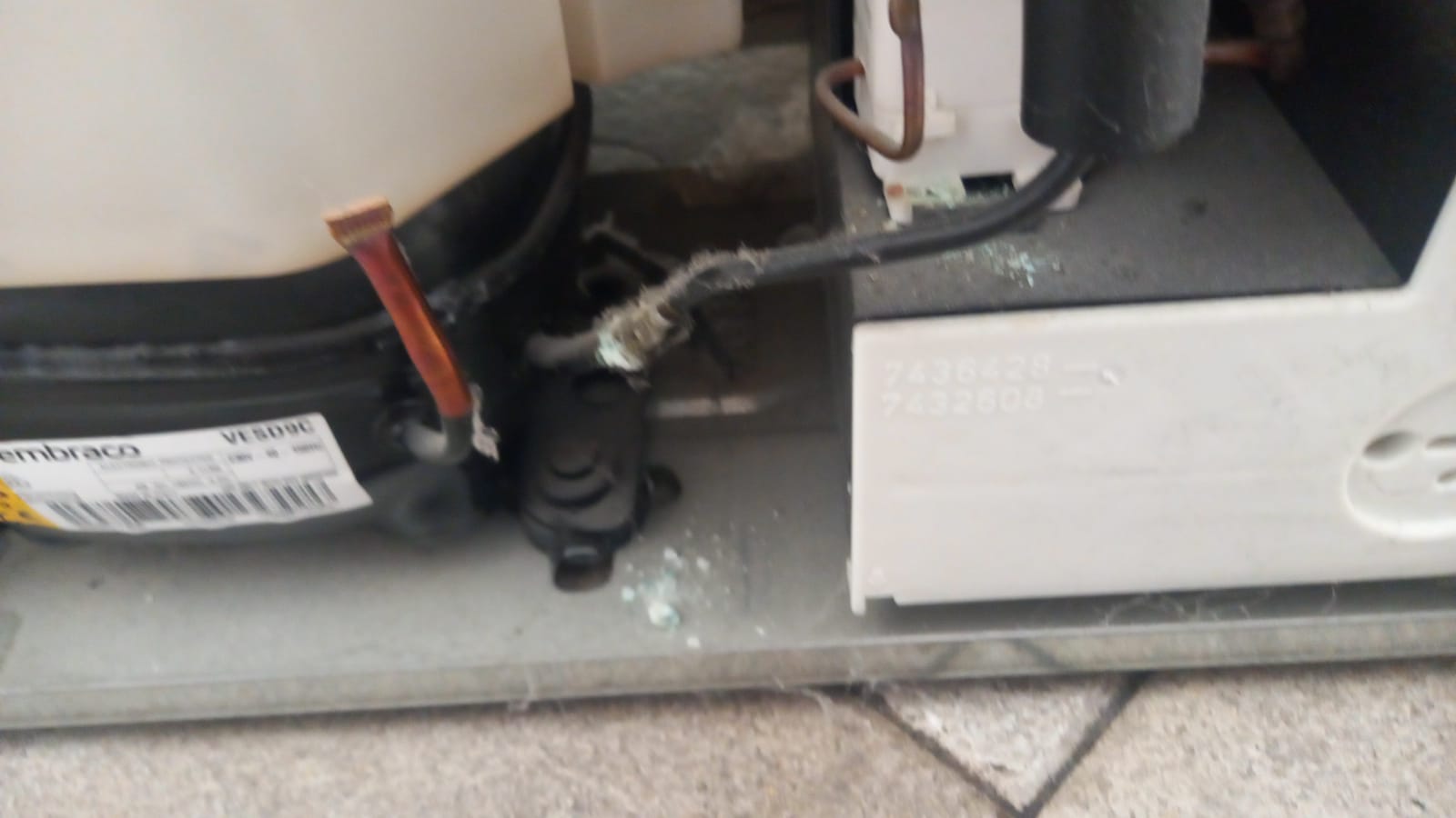

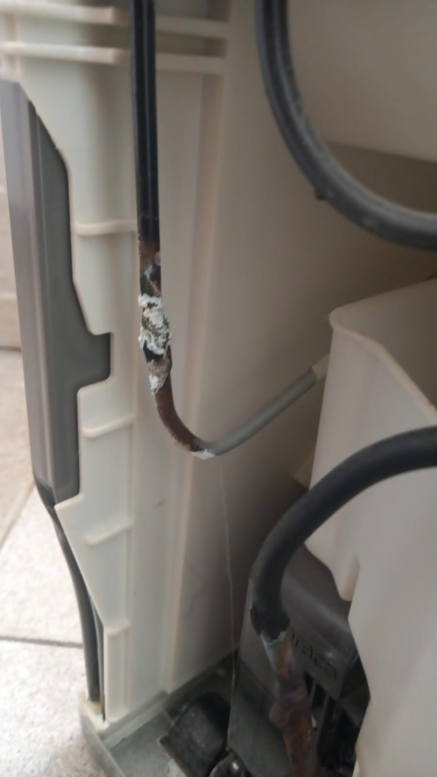

Frigo Liebherr che non raffredda
Buongiorno a tutti, posseggo un frigo liebherr (ora devo andare a leggere il modello) che improvvisamente non raffredda più nella parte alta (frigo). Il congelatore sembra ancora funzionare e mi ha consentito di togliere la roba e portarla in salvo prima di un decongelamento improvviso. L'alert temperatura  rimane acceso e la lucina lampeggiante è quella del freezer, anche se la parte frigo risulta calda anche se il led corrispondente non lampeggia. Ho provato a modificare le temperature ma niente succede. Ho girato il frigo, il motore funziona e la parte bassa risulta molto calda. Ho notato però in diversi punti di saldatura la formazione di cristalli, che io ho interpretato come perdita di liquido refrigerante. E' corretto? Ha senso chiamare il tecnico (70 euro di chiamata e chissa quanto altro) o non vale la pena provare ad aggiustarlo? Allego 3 foto...
Grazie in anticipo per i cortesi consigli
WhatsApp Image 2022-09-25 at 15.08.08.jpeg
WhatsApp Image 2022-09-25 at 15.07.58.jpeg
WhatsApp Image 2022-09-25 at 15.06.07.jpeg
Se è un frigo total no frost, lo devi staccare dalla rete per 48 ore con le porte aperte. Poi lo riaccendi e vedi come va .
Grazie, provo subito! E qui depositi sulle saldature non sono preoccupanti?
No non credo proprio .
in genere dove c’è perdita c’è olio , non è asciutto , come minimo effetto bagnato
Grazie della preziosa consulenza. Ad operazione conclusa posterò il risultato
Ho tolto tutte le cose congelate dal freezer e aspettavo di consumare un po' di cose dal frigo, in modo da non buttare via tutto. Il frigo ha ripreso a raffreddare ed è sparito l'allarme temperatura per il freezer, che è riuscito da vuoto a raggiungere la temperatura impostata. Abbiamo quindi riprovato a mettere qualcosa in freezer, ma è scattato nuovamente l'allarme. Procediamo comunque con una prova di distacco come ci è stato suggerito? Pensandoci bene i problemi potrebbero essere legati al fatto che quest'estate era stata lasciata semiaperta la porta del freezer e si era formata una discreta coltre di ghiaccio?
Il 25.09.2022 alle 17:34 , Echtelion ha scritto:
Спасибо, сейчас попробую! А вот отложения на сварных швах не беспокоят?
possono ossidarsi, ma il freon potrebbe essere fuoriuscito.
