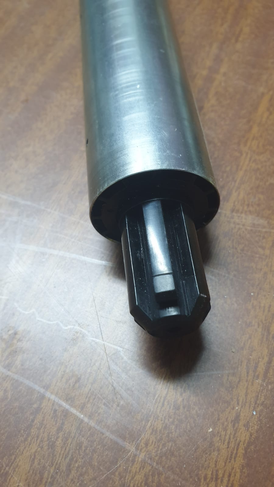

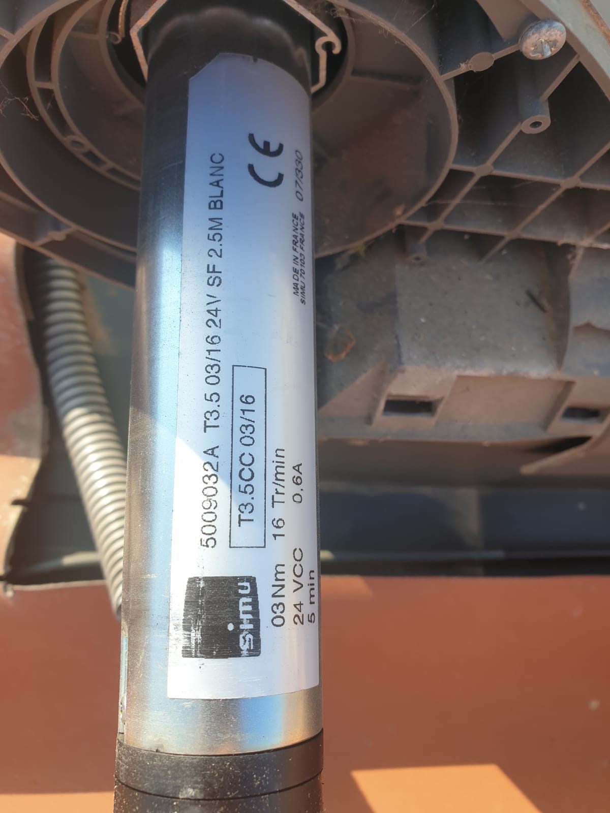

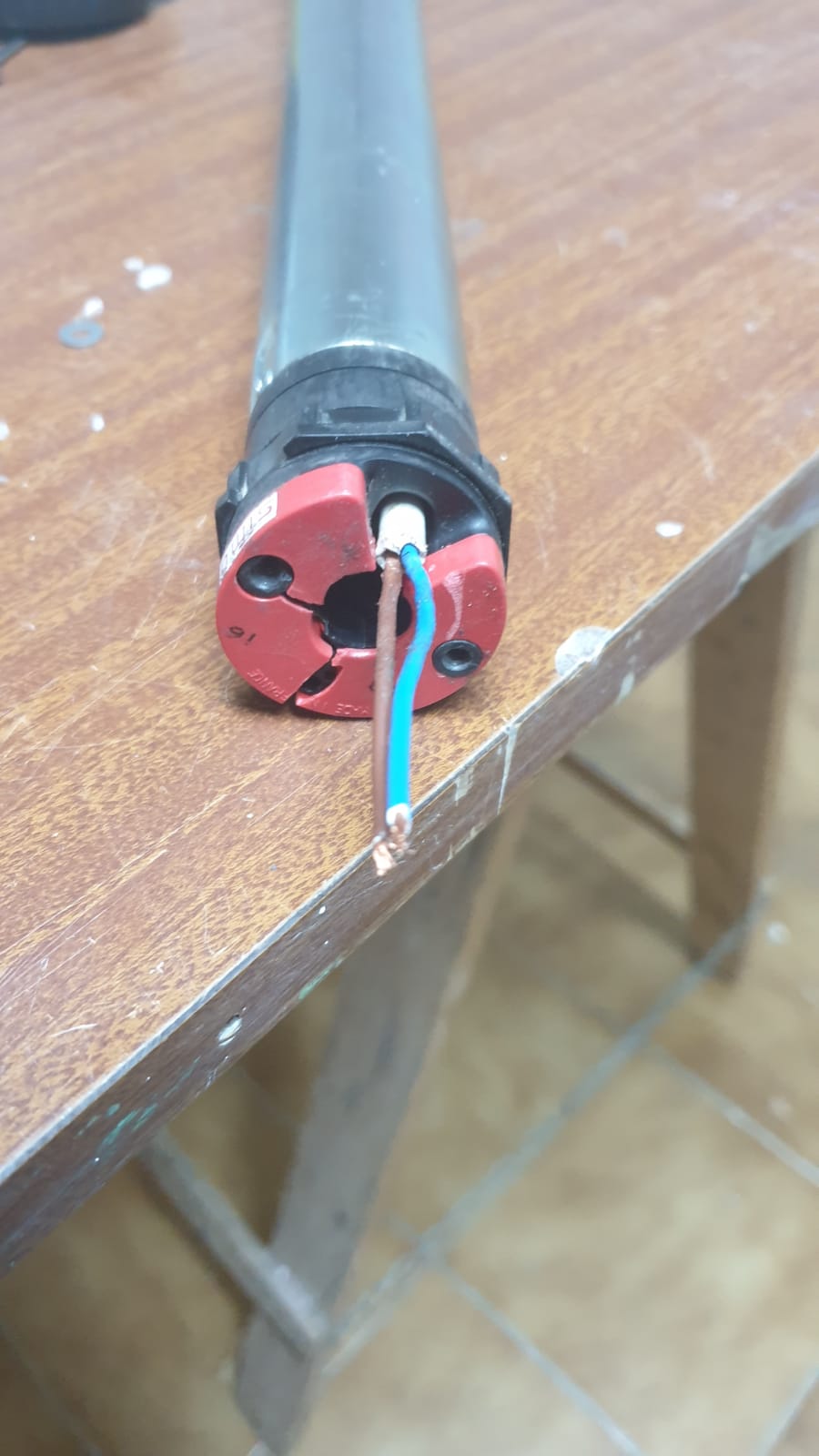

Riparazione motorino tenda da sole T3.5 03/16 24v da bassa tensione
Buongiorno, se gentilmente se qualche conoscente della materia riparazione elettronica mi potrebbe guidare alla riparazione del motore di un'avvolgibile di una finestra billico da tetto marca Fakro, motore marca SIMU allego foto del motore in questione, che non riesco a trovare, in quando un motore a bassa tensione, se nella eventualita' non possibile ripararlo, e' possibile sostituirlo con un motore a 220v, il motore in questione che e' istallato e da 24v, per cui ha un trasformatore nella cassetta di direvazione da 220v a 24v aggiungendogli il filo di terra mancante si puo sostituirlo e attaccarlo direttamente alla 220v ! . Nella attesa di una risposta vi ringrazio vivamente saluti Mimi2018
