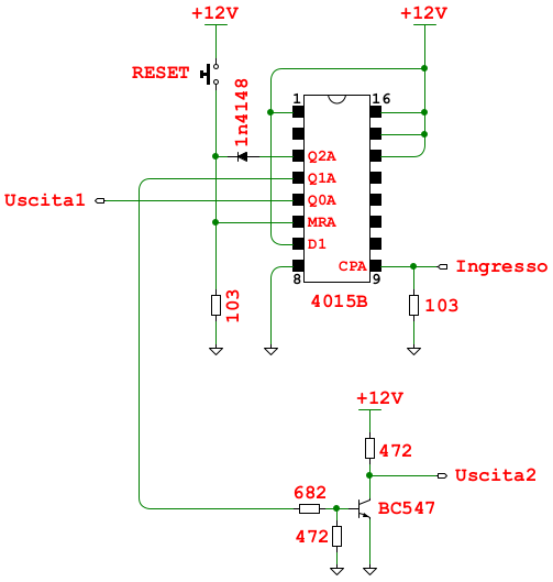

relè passo passo 3 impulsi
gianfranco bass
Scusa mi sono sbagliato a scrivere, le resistenze sono 4.7K e 6.8K, per il transistor e l'integrato pensi vadano bene quelli che ho trovato su ebay. Se riesco ti invio lo schema elettrico della sirena.
Se la sigla dell'integrato è identica deve andar bene per forza, a meno che sia difettoso.
Il transistor non è critico
gianfranco bass
Ho ordinato i componenti, quando arriveranno e avrò fatto il circuito farò sapere come è andata. Grazie e Saluti a tutti.
  • 4 weeks later...
gianfranco bass
Sono arrivati i componenti, non avendo una basetta ho realizzato il circuito in modo volante, sembra non funzionare, dando tensione e misurando la tensione tra il + 12v e l'uscita 2 rilevo una tensione di + 8.66V, dando 2 impulsi la tensione si riduce a + 5,20V, se misuro sul piedino 9 prima della resistenza misuro -1,57V dando 2 impulsi la tensione sale a +4,99V, ho verificato il circuito più volte sembra corretto, sto sbagliando a dare gli impulsi o a misurare, potrà essere che saldando direttamente si sia bruciata qualche giunzione. Cosa ne pensi. Saluti
Per prima cosa le tensioni dovresti misurarle da zero, che il potenziale comune, non dal +12V.
Quando accendi il circuito, misurando sui piedini 3, 4, 5 dovresti misurare tensioni prossime a 0V, mentre sul piedino 7, dovresti misurare circa 12V.
Più tardi provo a ricontrollarlo al simulatore.
Comunque i valori di tensione che hai misurato non hanno senso, a meno che tu stia alimentando il circuito in modo errato.
Riprendendo lo schema di Livio, secondo me andrebbe previsto anche un reset per portare manualmente tutte le uscite a zero:
NOTA: i valori delle resistenze sono scritti nella forma delle bande colorate, due cifre più il numero di zeri.
Si può fare sia manuale che automatico, con un condensatore. Però avendo il reset che viene effettuato direttamente dallo stato alto di Q2A, se le uscite non si pongono a 0 direttamente all'alimentazione, ci pensa l'uscita stessa a resettare il tutto.
A me, durante le prove, non è mai successo che non partisse con le uscite a 0.
Comunque se proprio si vuole resettare i meglio mettere un condensatore da 0.1µF in luogo del pulsante, così da avere l'autoreset all'accensione.
Questa era la modifica, già provata, che volevo proprorre una volta che Gianfranco bas avesse collaudato con successo il circuito.
I problemi che segnala, non hanno nulla a che vedere con l'eventuale reset.
gianfranco bass
Scusa, mi sono spiegato male, non ho mai pensato che il circuito non funzionasse, sono io che  sto sbagliando qualcosa, ( le mie conoscenze elettroniche sono svanite con l'età e la non pratica) sicuramente come hai accennato si tratta di alimentazione sbagliata. Il circuito lo  alimento con un l'alimentatore 12V tipo adattatore che alimenta la sirena , raggruppo i + e i - assieme, non possiedo un alimentatore con lo 0V. A questo punto non so cosa fare, non vorrei farvi perdere tempo per mia incompetenza.
5 minuti fa, gianfranco bass ha scritto:
Il circuito lo  alimento con un l'alimentatore 12V tipo adattatore che alimenta la sirena , raggruppo i + e i - assieme,
Scusa ma se misuri tra - e + di quell'alimentatore cosa leggi?
Non c'è un morsetto/piedino corrispondente allo zero volt?
Nei sistemi di allarme spesso marcano con la scritta "-" lo zero volt, perchè i "-" della batteria è connesso li.
