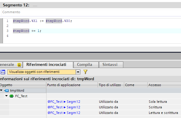

TIA v18
Sono d'accordo sul fatto che siano tutti pacchetti pesantissimi ma, in quanto a facilità d'uso e a prestazioni delle CPU tecnologiche, mai e poi mai tornerei indietro.
Una domanda, con la V18 riusciranno finalmente, dopo 45 anni, ad eliminare la compressione della memoria che tra l'altro funziona male|?
  Il 12/11/2022 alle 18:10 , Colonial54 ha scritto:
con la V18 riusciranno finalmente, dopo 45 anni, ad eliminare la compressione della memoria che tra l'altro funziona male|?
Expand
Compressione della memoria? Mai fatta! Comunque, riguarda solo S7-300/400.
Nei 1200/1500, da quanto mi risuta, è già stata eliminata, non serve attendere la V18.
  Il 12/11/2022 alle 18:10 , Colonial54 ha scritto:
ad eliminare la compressione della memoria che tra l'altro funziona male|?
Expand
mai avuto problemi a farla, sui 300 era semplicissima, sui 400 a seconda della scheda di memoria che si ha diventa un pò più complesso, ma problemi nessuno.
Le piccole cose che per un programmatore durate lo sviluppo e assistenze erano comode con Tia Portal l'hanno tolte.
Elenco una cosa semplice ma che fu molto utile.
Da quando esiste Tia portal i riferimenti incrociati sono peggiorati. Ad esempio in step 7 SIMATIC Manager se usavi il bit di una word facendo riferimenti incrociati su bit si poteva risalire anche su word e si bastava fleggare il campo "accesso alle aree di memoria senza specificazione del tipo di dati".
La cosa che in tia portal non fa più. perchè ? boh sapranno solo loro.. oppure ci sarà un altro modo ma non trovo giusto trasformare le cose semplici in difficili..
Non è stata tolta, e stato cambiato il modo di gestire le variabili, prima si lavorava ad indirizzo, adesso si lavora in simbolico e gli indirizzi non esistono più.
Con questa gestione moderna delle variabili, un bit dovrebbe avere il suo nome e non essere un bit di una word in questo modo lo trovi dappertutto.
Su una cosa dei riferimenti incrociati però ti do ragione, la funzione Tasto destro "Vai a" era fantastica, quando torno sul TIA dopo aver lavorato sullo step7 Classic mi manca.
I riferimenti incrociati sono diversi, ma non meno efficaci, anzi.
Le poche volte che mi trovo a lavorare ancora sul Simatic Manager, mi trovo malissimo.
A proposito di riferimenti incrociati quello che non fa il TIA è cercarti per esempio il bit di una word tipo  Pippo.%X0 e non funziana nemmeno il Shift-Crl-F o B per i punti di applicazione dentro lo stesso blocco di programma, oppure il sort del tipo di accesso dentro la finestra riferimenti incrociati non c'è proprio come pure il sort per reference type.
Poi pero il riferimento incrociato dei tag del pannello attraverso la variabile nel plc quello è proprio comodo....
  Il 14/11/2022 alle 20:51 , drn5 ha scritto:
A proposito di riferimenti incrociati quello che non fa il TIA è cercarti per esempio il bit di una word tipo  Pippo.%X0
Expand
Esempio con variabile locale di una funzione:
Ho provato con la V16, e i riferimenti ci sono.
Il risultato è identico se si utilizzano variabili STAT o di un blocco dati.
Non si trova subito il riferimento se, invece, si utilizzano gli indirizzi assoluti, per esempio, MW100 e M100.0.
Ma, in questo caso, se si lavora nell'area merker, basta visualizzare la Tabella di Occupazione.
Manca il riferimento tra word e bit solo se si utilizzano indirizzi assoluti di variabili di blocchi dati o interne a blocchi funzione.
Non ho verificato se con cpu S7-300/400 si comporta allo stesso modo.
Sì, sono anch'io del parere che lo dovrebbero fare ma, sinceramente, non ne sento poi tanto la mancanza, dato che non ricordo nemmeno più quando sia stata l'ultima volta che ho utilizzato indirizzi assoluti.
È così pratico lavorare solo in simbolico, che non capisco perché si debba rimanere ancorati ad un modo vecchio di programmare.
I riferimenti ci sono per la word in generale non per il bit specifico e ti assicuro che quando ti trovi una cosa de genere e devi spulciare 30/40 riferimenti con lo scroll della finestra dei riferimenti incrociati che ogni volta si riposiziona al primo riferimento la pazienza scappa....
Per quanto riguarda il vecchio modo si programmare mi trovi daccordo.. solo che molto spesso metto le mani su codici scritti da altri coi piedi dove queste cose e altre ancora sono la normalità...
vabbè era uno sfogo...
  • 3 weeks later...
  Il 02/12/2022 alle 19:18 , suppaman87 ha scritto:
Ora potete davvero scatenarvi..
Expand
Beh, pare che di novità, in questa V18, ce ne siano parecchie!
Sopratutto per quanto rigurda WinCC Unified ci sono molte cose che attendevamo da un po. Ma in generale direi si un bel po di novità :D
