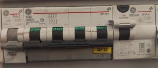

differenziale magnetotermico
BUONGIORNO A TUTTI, ho la necessità di sapere se posso installare 4 differenziali magnetotermico che devono funzionare in questo modo, se chiudo il primo devono staccarsi tutti e tre successivi, ho un impianto da adeguare con una norma antincendio, mi chiedevo se uno di voi con esperienza mi possa spiegare in pratica se si possa fare e se esistono prodotti già pensati per queste necessità.
salve al primo MTD colleghi tante bobine di sgancio a lancio di corrente quanti MTD vuoi far sganciare..nel tuo caso 3 , se non vuoi lasciarle in tensione puoi abbinarci un temporizzatore che te le sganci e dopo stacchi...che poi in quel MTD quadripolare mi sembra di intravederla uno sganciatore
Modificato: da mrgianfranco
