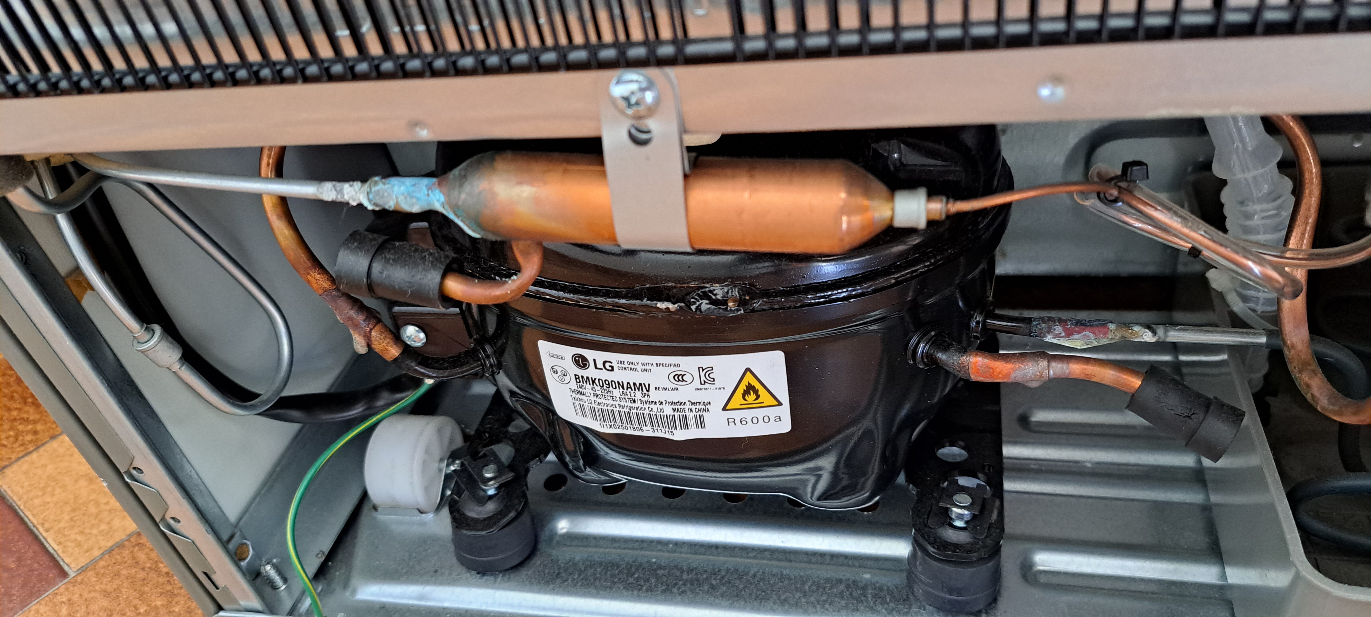

paolaok Inserito: 27 settembre 2022 Segnala Share Inserito: 27 settembre 2022 Buongiorno acquistato frigorifero lg a Natale dello scorso anno, oggi lo sposto per pulire dietro e vedo nel motore quelle perdite verdine e altro... Premettendo che il frigorifero funziona bene mi chiedo comunque se è normale... grazie Link al commento Condividi su altri siti More sharing options...
van12 Inserita: 27 settembre 2022 Segnala Share Inserita: 27 settembre 2022 vedo che hanno effettuato delle saldature ,comunque in questo caso è normale o meglio dire non crea problemi Link al commento Condividi su altri siti More sharing options...
Alessio Menditto Inserita: 27 settembre 2022 Segnala Share Inserita: 27 settembre 2022 Ma non sono perdite, è verderame, ossido di rame, importante non sia unto nelle saldature. Link al commento Condividi su altri siti More sharing options...
Stefano Dalmo Inserita: 27 settembre 2022 Segnala Share Inserita: 27 settembre 2022 Stai tranquillo , quello che vedi non darà problemi . È il risultato della brasatura tra tubo zincato e rame . Se guardi bene è diversa tra rame e rame. Link al commento Condividi su altri siti More sharing options...
paolaok Inserita: 28 settembre 2022 Autore Segnala Share Inserita: 28 settembre 2022 Ok grazie mille Link al commento Condividi su altri siti More sharing options...
