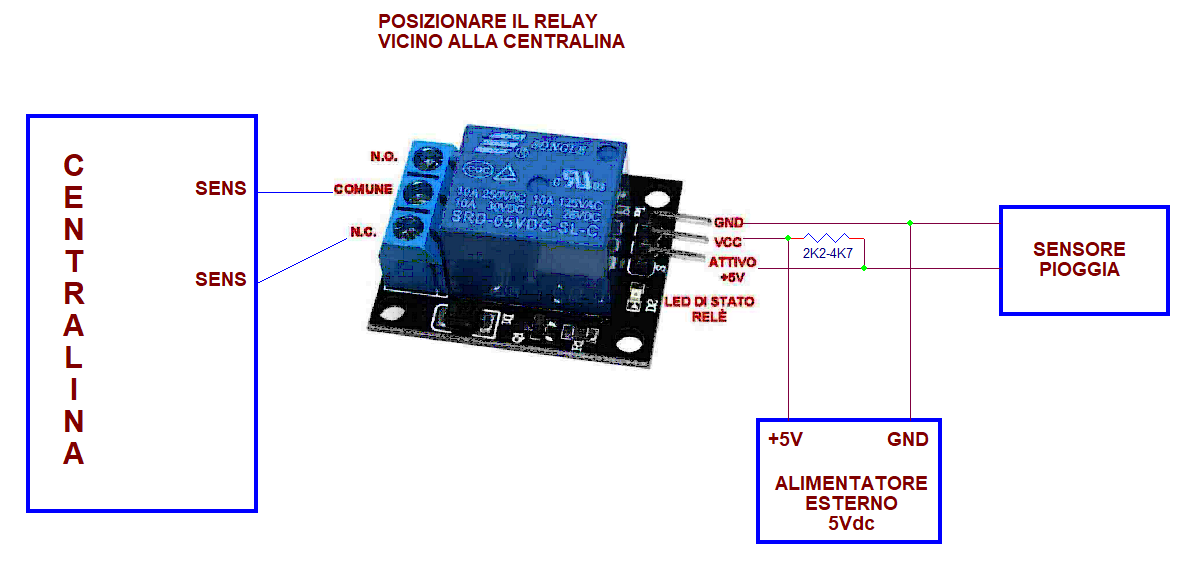

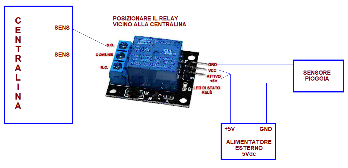

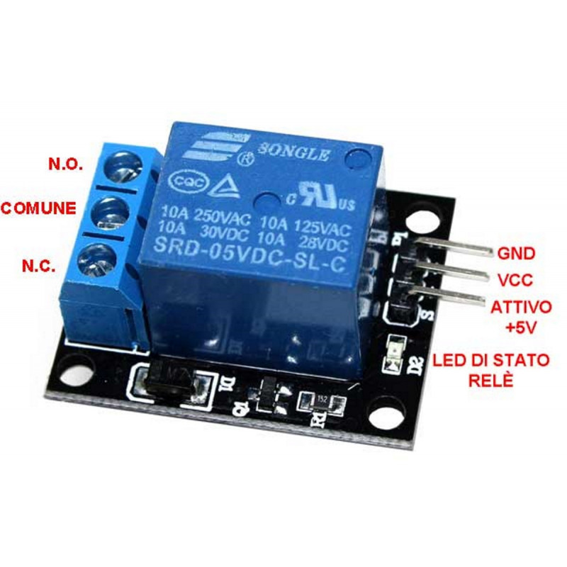

Sensore pioggia centralina irrigazione
Prendendo questo modulino Nik-nak, mi potresti indicare gentilmente tutti i vari collegamenti ? grazie per la disponibilità
Rispetto allo schema che ti ho postato, colleghi il pin VCC ed il segnale ATTIVO +5V assieme, e li colleghi al +5V dell'alimentatore.Il pin GND, lo colleghi al sensore pioggia, che fornisce il gnd.
Tutto questo vale, se il sensore pioggia è un contatto normalmente aperto, che chiude quando rileva acqua.
11 minuti fa, Nik-nak ha scritto:
Rispetto allo schema che ti ho postato, colleghi il pin VCC ed il segnale ATTIVO +5V assieme, e li colleghi al +5V dell'alimentatore.Il pin GND, lo colleghi al sensore pioggia, che fornisce il gnd.
Tutto questo vale, se il sensore pioggia è un contatto normalmente aperto, che chiude quando rileva acqua.
E l’ingresso della centralina come va collegato ? Quale uscita devo prendere del relè ?grazie
Devi collegare il COMUNE ed il NO, al posto del sensore pioggia, sempre che:
1 ora fa, Nik-nak ha scritto:
... il sensore pioggia è un contatto normalmente aperto, che chiude quando rileva acqua.
Roberto Garoscio
2 ore fa, Nik-nak ha scritto:
Tutto questo vale, se il sensore pioggia è un contatto normalmente aperto, che chiude quando rileva acqua.
Se così fosse perché allungando il cavo non funziona come dovrebbe? Uno stato logico non credo prenda in considerazione i pochi Ohm di resistenza in più del filo aggiunto.🤔
10 ore fa, Nik-nak ha scritto:
Sul sito della Rain, i sensori pioggia delle centraline, sono indicati come normalmente chiusi:
https://www.rain.it/prodotti-rain/accessori-centraline-per-irrigazione-sensore-pioggia/
per cui tutte le considerazioni fatte in precedenza non valgono.
A questo punto, devi verificare come lavora la centralina, se con un contatto normalmente aperto, oppure normalmente chiuso.
La centralina lavora in questo modo: ponticellando i contatti del sensore non ho la spia dell’ombrello. Viceversa togliendo il ponticello, ho l’ombrello e quindi non parte l irrigazione
Puoi collegare il relay in due modi.
La soluzione più semplice, ma tecnicamente la meno valida, in quando il relay è sempre alimentato, con conseguente consumi, ed usura dello stesso è questa:
La soluzione tecnicamente migliore, in quanto il relay è abilitato solo quando viene rilevata la pioggia, è questa:
  • 4 weeks later...
Chissà come è andata a finire.
Parafrasando il titolo della canzone della Steve Miller Band, "Take the money and run", potremmo dire, prendi il consiglio e scappa..............
  • 1 year later...
Il 31/10/2022 alle 22:43 , Nik-nak ha scritto:
Chissà come è andata a finire.
Parafrasando il titolo della canzone della Steve Miller Band, "Take the money and run", potremmo dire, prendi il consiglio e scappa..............
Scusatemi tutti, a distanza di un anno e mezzo sono riuscito a provare le due soluzioni e funzionano entrambe. Adotterò la seconda soluzione; grazie a tutti
