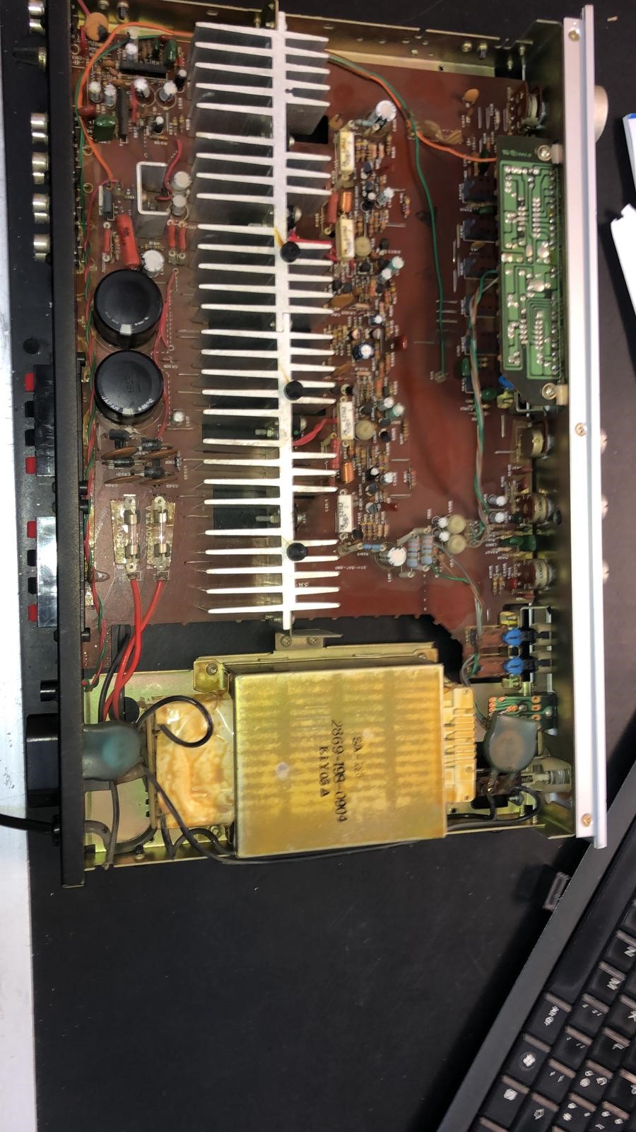

amplificatore samsung L30A schema
Ciao a tutti sono nuovo del forum, non riesco a trovare lo schema di questo vecchio ampli , mi resta in muting ,non riesco a capire come funziona il circuito del muting , non ci sono rele' . Da un giorno all'altro non suona piu' resta in muting ,fatte 1000 prove , i finali sono buoni , verificati condensatori resistenze potenziometri e commutatori.... niente da fare il guasto persiste imperterrito .A volume a 0 sia con gli altoprlanti collegati che senza (a vuoto) i vu meter segnano un impulso di segnale di mezzo secondo dopo va in protezione... ripete ciclicamente il problema ogni 3sec...
Grazi per l'attenzione.
  • 4 weeks later...
Che strumentazione hai? Sarebbero utili generatore di frequenza e oscilloscopio.
Sulla targhetta posteriore la sigla é la stessa? Con "Samsung L30A" non ho trovato nulla.
Prova a fare foto più dettagliate e ravvicinate, per farci capire il tipo di circuitazione.
