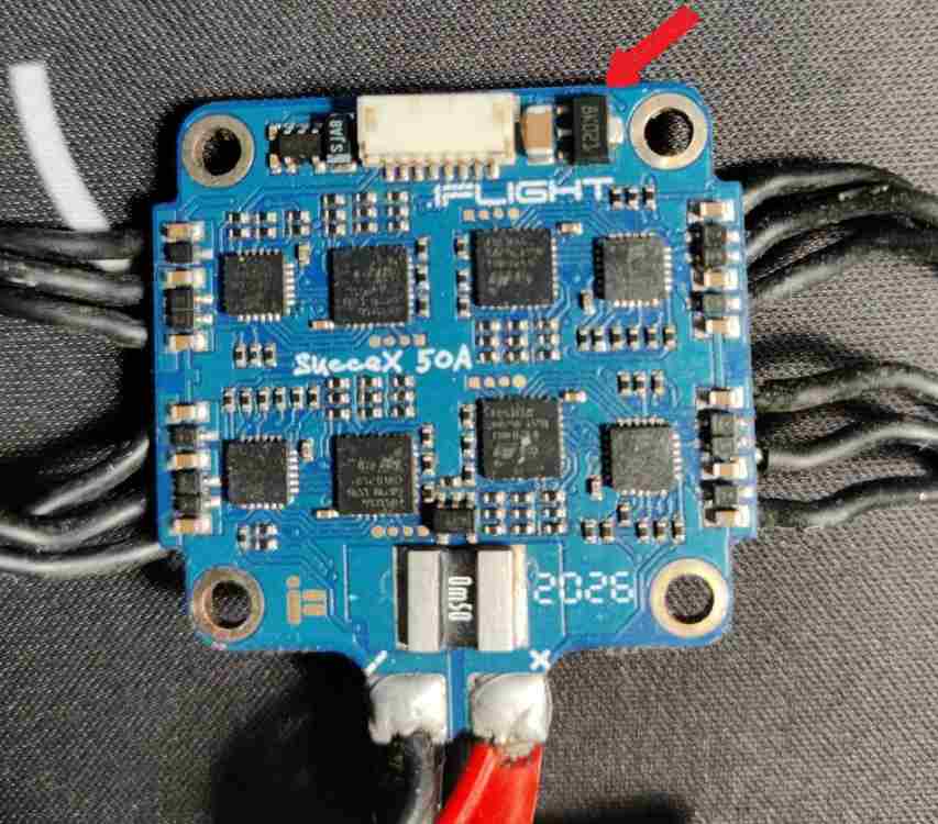

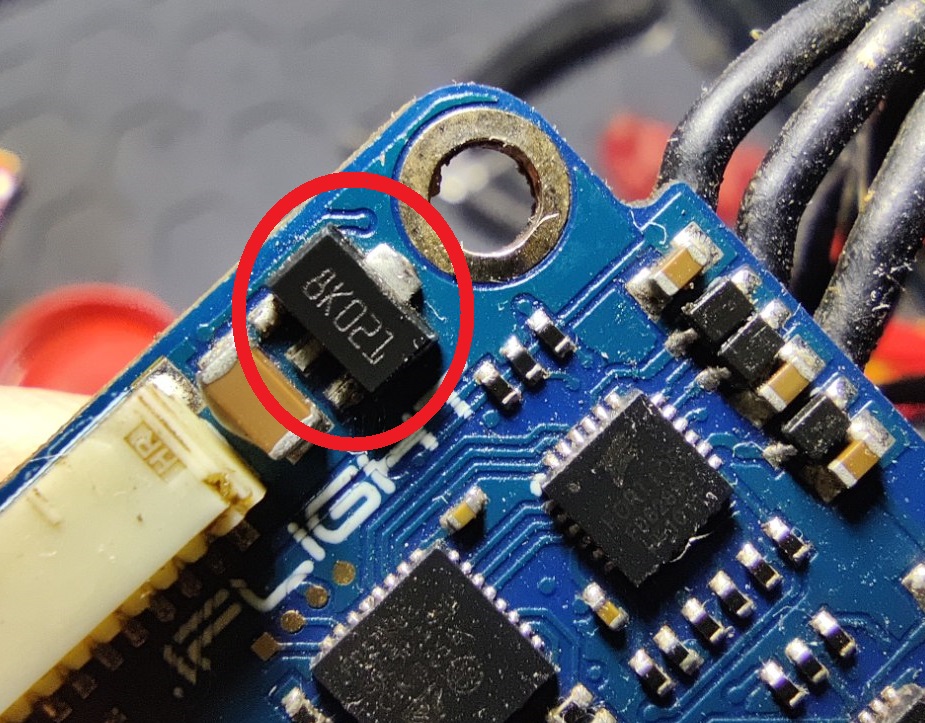

sostituzione componente sconosciuto su esc brushless
ciao a tutti, ho questo esc 4in1 per motori brushless che non risulta in corto sull'alimentazione in ingresso ma non si accende ed il componente evidenziato in foto genera molto calore, sospettando fosse in corto volevo sostituirlo ma non riesco a trovare dei riferimenti per capire cosa comprare al suo posto. la sigla scritta sul componente è 8K021 come da immagini in allegato, grazie a chiunque voglia aiutarmi
Facile sia un regolatore di tensione. Si scalda lui probabilmente per un corto sulla linea che alimenta.
quindi immagino che anche sostituendo quello non risolverei e devo cercare il problema più a valle, grazie della dritta
Un metodo, da usare quando proprio non si ha più nulla da perdere, è rimuovere il regolatore e collegare al suo posto un alimentatore da banco limitato in corrente.
Il componente in corto dopo un po' si mette in luce da solo.
