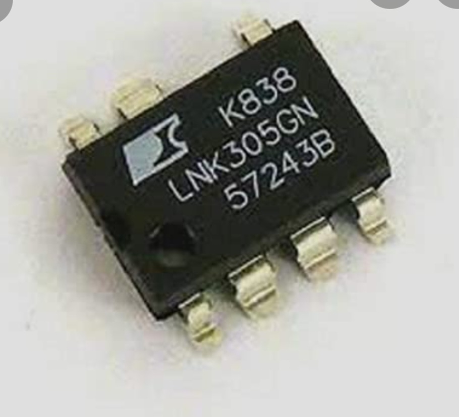

LNK305GN
Ciao a tutti amici non conosco questo componente da come ho visto il datasheet dovrebbe essere uno switch convertitore, come si fa a capire se è rovinato ?sapete darmi qualche informazione
Finora li ho visti guastarsi in due modi, o vanno in corto e fanno aprire il resistore fusibile da 2/3W (e contemporaneamente si danneggiano visivamente, ma raramente rimangono integri) oppure vanno in perdita e scaldano eccessivamente, fino a che non interviene la protezione interna e spegne tutto.
Un test valido è misurare la continuità tra il piedino per conto suo e gli altri: lo strumento deve segnare sempre circuito aperto
Darlington ha detto la verità,  per testare gli integrati noi usiamo prendere il data sheet e realizzare lo schema test indicato facendo le misure
