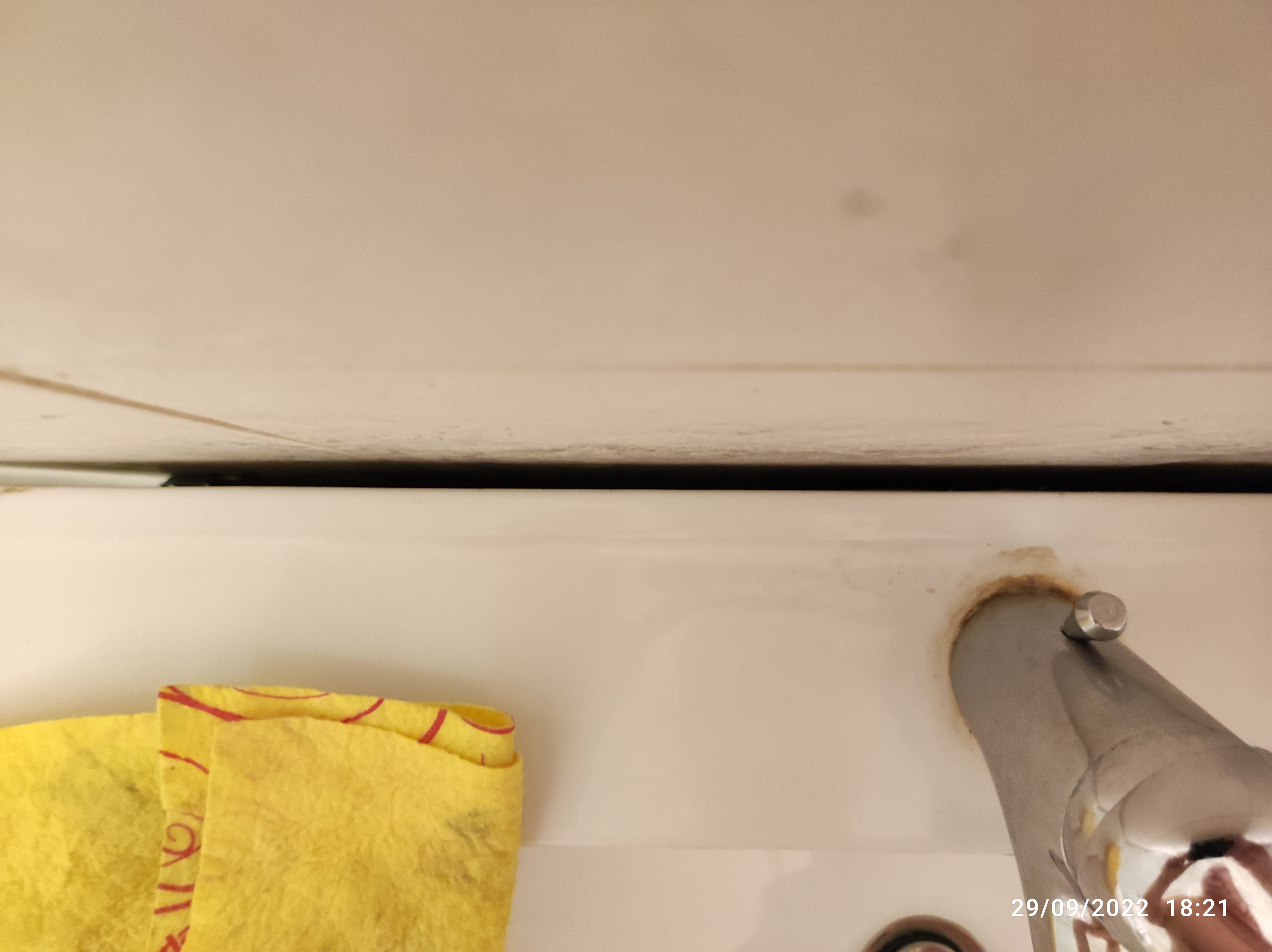

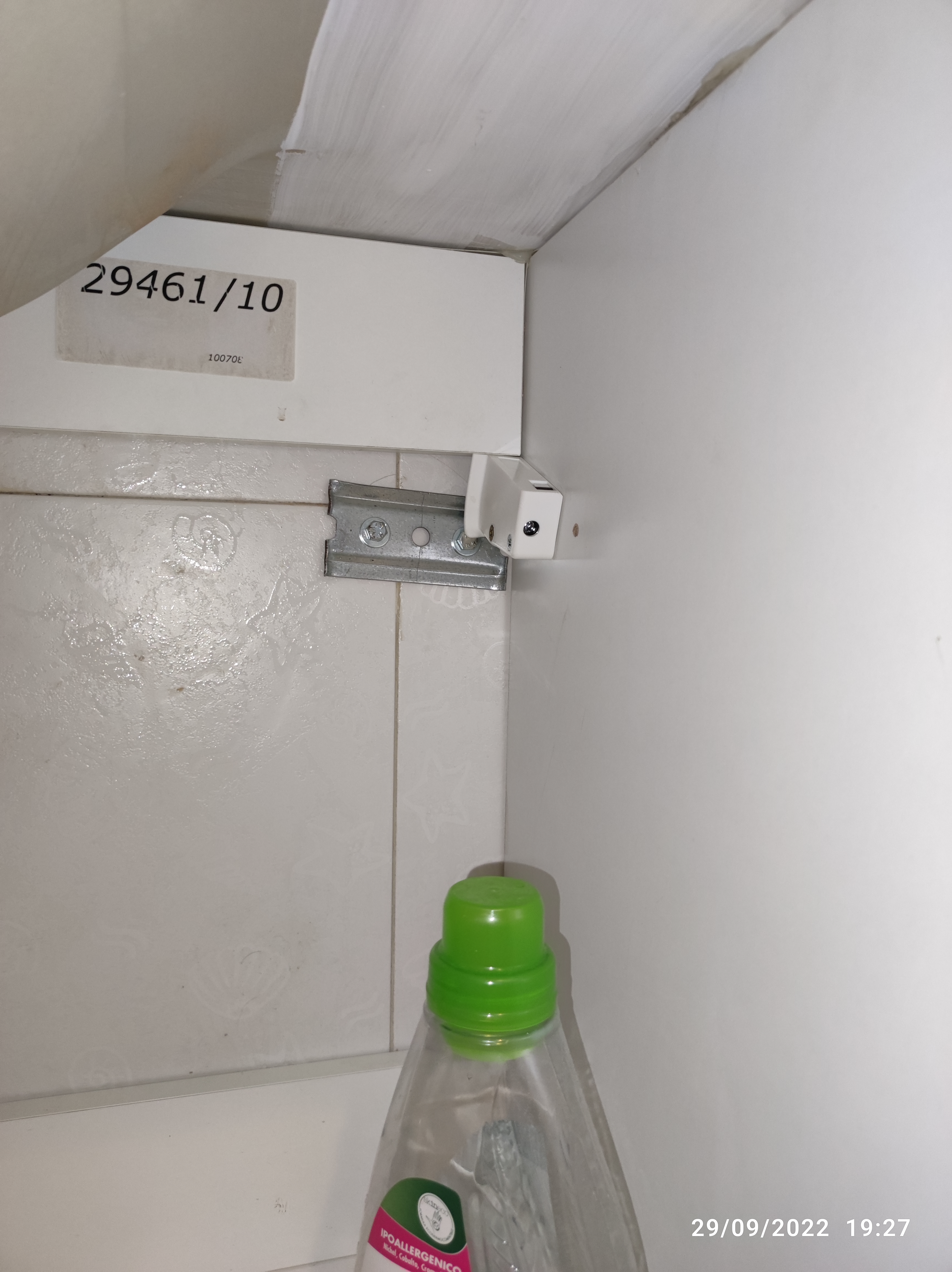

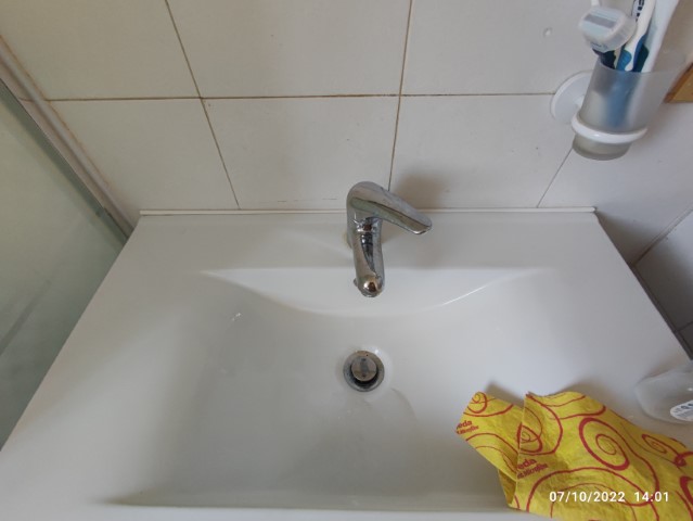

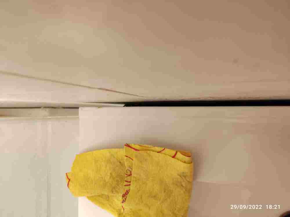

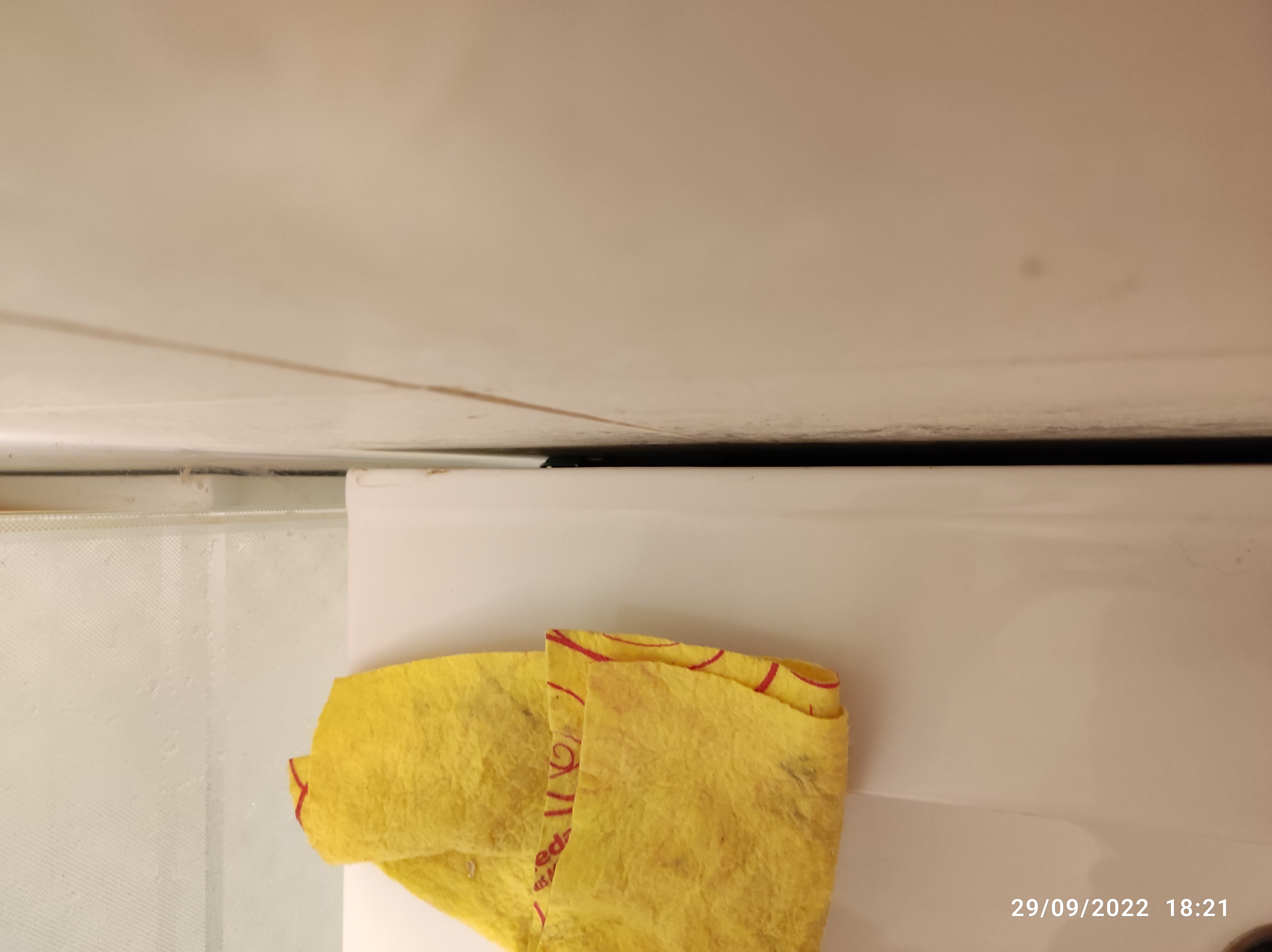

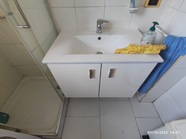

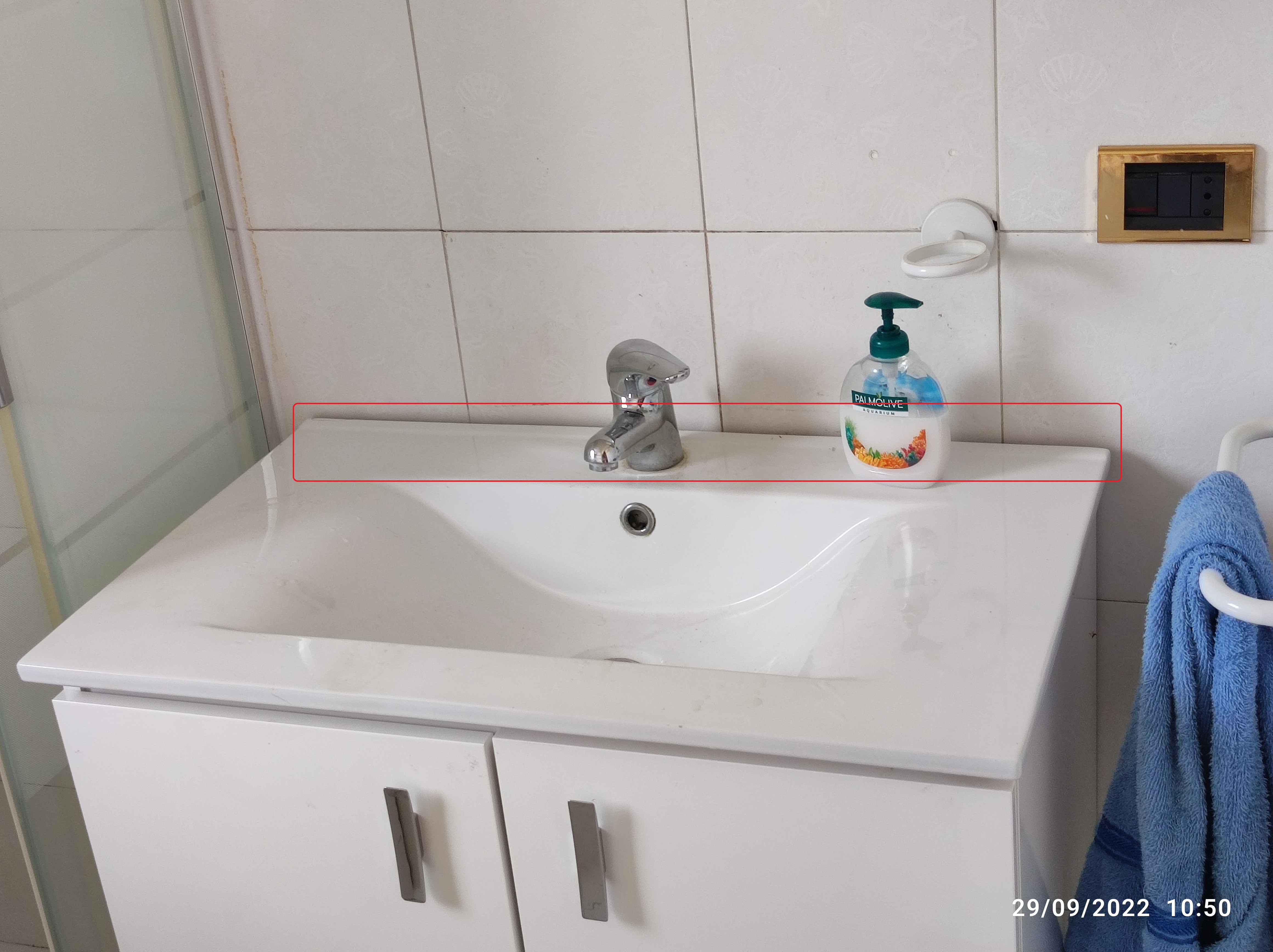

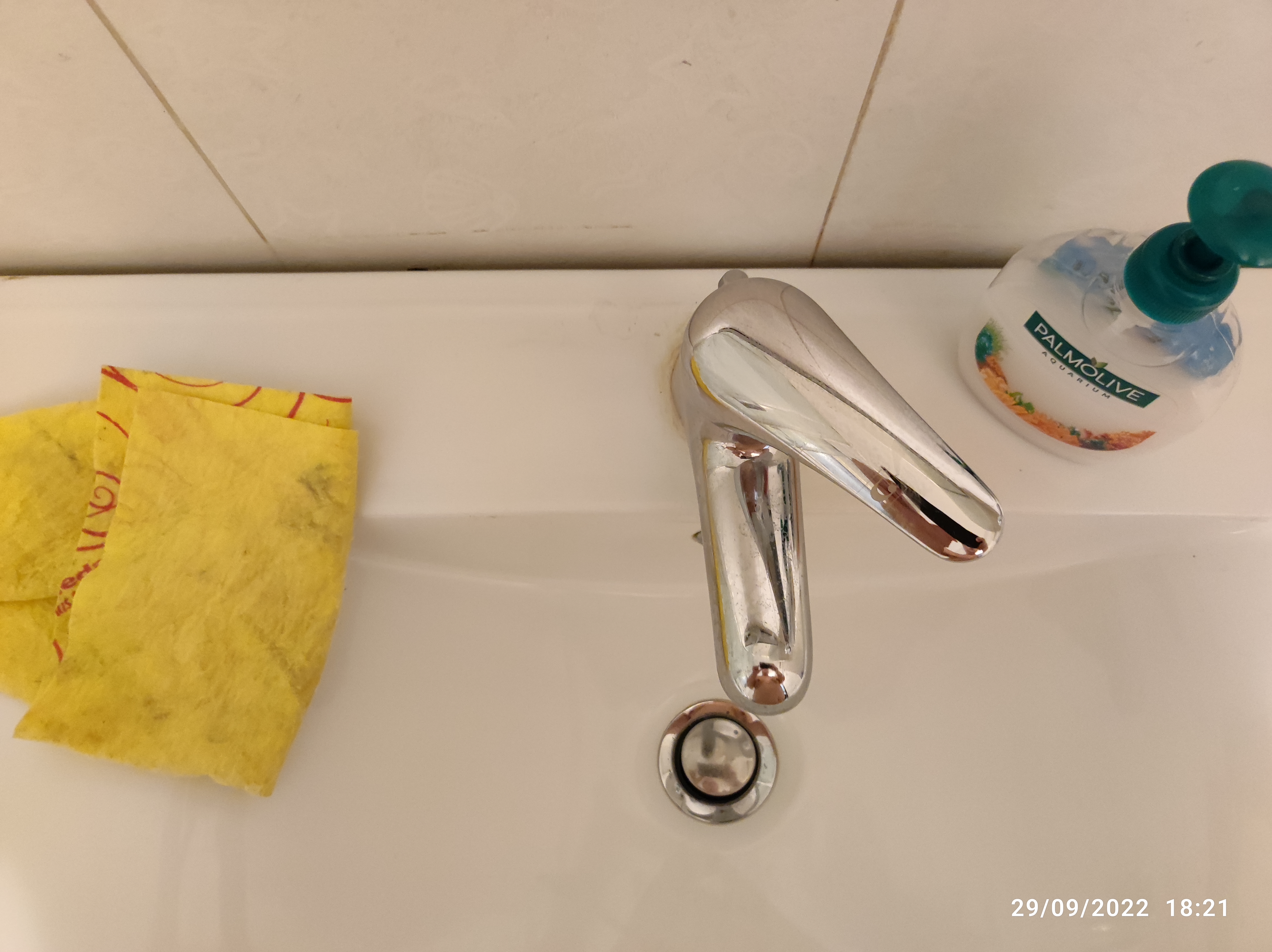

Eolox Inserito: 29 settembre 2022 Segnala Inserito: 29 settembre 2022 Ho appena finito di installare il lavandino nuovo, ma mi sono accorto che i tiranti sono a fine scala quindi non posso tirarli ulteriormente (vedi foto) ed avvicinare il lavandino al muro, c'è un sistema per nascondere questo schifo? Un applique o altro da mettere? Grazie
Stefano Dalmo Inserita: 29 settembre 2022 Segnala Inserita: 29 settembre 2022 Se vuoi togliere il vuoto tra lavandino e mattonelle , puoi utilizzare silicone bianco per sanitari . Ma occorre saperlo mettere per fare un servizio pulito . Quindi cartuccia di silicone e pistola , un filo di silicone posato in modo omogeneo nella fessura. Appena finito , bagni il dito medio della mano destra con sapone liquido e iniziando da sinistra lo passi sul silicone , fino alla fine , senza fermarti . Viene la superfice lucida e pulita che manco ti accorgi che ci sia.
Eolox Inserita: 29 settembre 2022 Autore Segnala Inserita: 29 settembre 2022 grazie dell'aiuto, ma posso dirti in partenza che lo spazio è quasi di un centimetro, puntavo piu che altro a qualche listella in plastica, per coprire che dici?
Stefano Dalmo Inserita: 29 settembre 2022 Segnala Inserita: 29 settembre 2022 Più di un cm , vuol dire che hai un problema di montaggio . Qualcosa non è stato fatto come si doveva .metti qualche foto . Il lavandino sul mobile va a filo del mobile sottostante , nel posteriore?
Eolox Inserita: 29 settembre 2022 Autore Segnala Inserita: 29 settembre 2022 Si, le staffette non erano incluse, al momento della vendita non mi e stato detto nulla, poi e un accrocchino con diverse tipologie di mobili mischiate una sull'altro, me lo ha venduto uno a bordo strada per 20 euro.... Ho dovuto cercare io in giro due staffe regolabili, ho installato le stesse per registrare i pensili da cucina.. Ma tutto sommato con delle listelle come quelle che si usano negli angoli dei muri da bagno vanno bene...
robertice Inserita: 29 settembre 2022 Segnala Inserita: 29 settembre 2022 Fai una foto al fissaggio sotto
Eolox Inserita: 29 settembre 2022 Autore Segnala Inserita: 29 settembre 2022 Vi assicuro che posso fidarmi e tengono benissimo....
Stefano Dalmo Inserita: 29 settembre 2022 Segnala Inserita: 29 settembre 2022 Il problema non è la tenuta è che il lavabo non va vicino alle mattonelle . Non è montato bene . Devi vedere cosa gli impedisce di accostarsi alle mattonelle . Nella penultima foto a sinistra vedo un qualcosa nella fessura che non riesco a stabilire ne cosa è ne se è lei a non fare accostare la ceramica al muro . Non essendo sul posto devi dirci tu dove tocca il lavabo o se sta fissato al mobile non in linea. Con il posteriore.
vincenzo barberio Inserita: 29 settembre 2022 Segnala Inserita: 29 settembre 2022 (modificato) Dalla foto a me sembrerebbe che la barretta a muro sia fissata al contrario. Modificato: 29 settembre 2022 da vincenzo barberio
Stefano Dalmo Inserita: 29 settembre 2022 Segnala Inserita: 29 settembre 2022 A parte che la staffa a muro è montata al contrario ! , Ma il lavabo deve accostare alle mattonelle ! La staffa va messa solo per stabilità . Al limite se il mobile pende in avanti si devono regolare i piedi e fare in modo da mettere la parte superiore del mobile che vada ad accostarsi alle mattonelle . Poi quando è tutto a posto si ferma la staffa . E su questa lascio perdere !.
Eolox Inserita: 30 settembre 2022 Autore Segnala Inserita: 30 settembre 2022 Le staffe non son al contrario, vi inganna in forellino in alto, presumo pensiate sia lo spazio per inserire il cacciavite, invece no è un terzo foro che non serve a niente, i due fori sono... uno a lato e uno sotto, le staffe sono ok altrimenti non avrebbe agganciato alla staffa a muro. Mi faccio aiutare da un amico per sistemarlo meglio, pero ora sono fissati i tubi azz.... Devo smontare tutto.
Eolox Inserita: 1 ottobre 2022 Autore Segnala Inserita: 1 ottobre 2022 Ho deciso, siccome il mobile è sospeso di non toccarlo + ed in inserire una listarella... ciao
Stefano Dalmo Inserita: 1 ottobre 2022 Segnala Inserita: 1 ottobre 2022 Non sono d'accordo , ma la casa è tua e fai come vuoi . Ciao
robertice Inserita: 1 ottobre 2022 Segnala Inserita: 1 ottobre 2022 Il fissaggio anche se improvvisato serve per ancorare il mobile alla parete Se anche il mobile resta largo perché la vite che deve tirare è a fine corsa puoi spessorare la piastrina allargandola con delle rondelle o con dei dadi da 8 o 10.... A seconda di quello che serve Il lavabo ha sempre un gioco per raggiungere le mattonelle, se non lo fa è perché non è il suo e tocca sotto da qualche parte Trova il punto poi vedi se conviene tagliare il mobile o fare altro
Eolox Inserita: 7 ottobre 2022 Autore Segnala Inserita: 7 ottobre 2022 Magari lo ritocco prossimo anno o quando vado a toccare qualcosa come il miscelatore, e che alla vendita non ho approfondito il discorso delle staffe, linkatemi una staffa che si possa installare in questo ambito, vi allego le foto
vincenzo barberio Inserita: 7 ottobre 2022 Segnala Inserita: 7 ottobre 2022 Forse la parete non è a piombo? Se così, potresti inserire uno spessore adeguato tra il muro e la parte inferiore del mobile che appoggia ad essa.
Eolox Inserita: 9 ottobre 2022 Autore Segnala Inserita: 9 ottobre 2022 No, due sono le cose, uno cambio le staffe ed installo delle staffe adatte allo scopo, che mi permettano di giocare su "alto" "basso" e "destra" "sinistra" facilmente... Due... installare sotto un contro-spessore di modo da lasciare sotto lo spazio e sopra perfettamente attaccato a muro....
