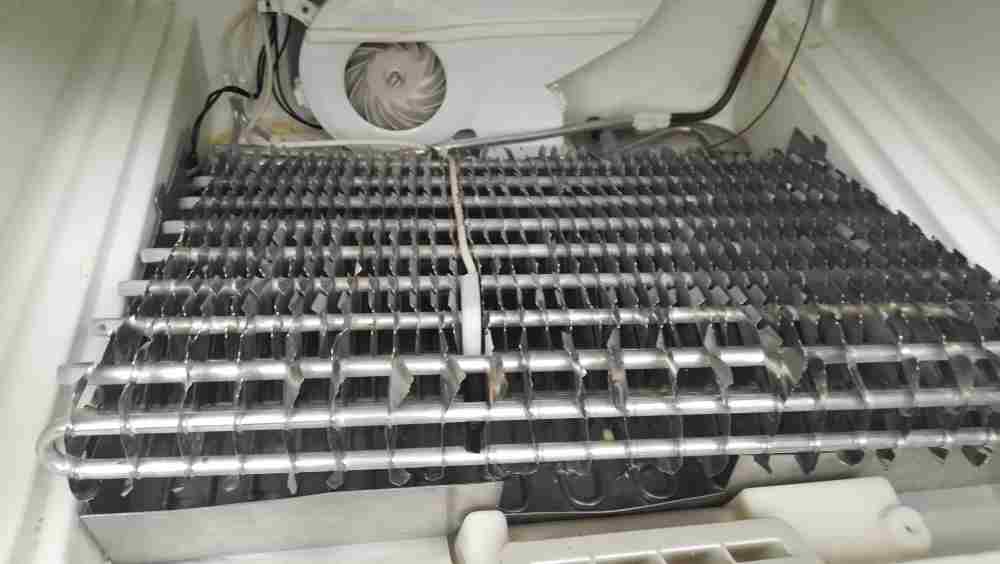

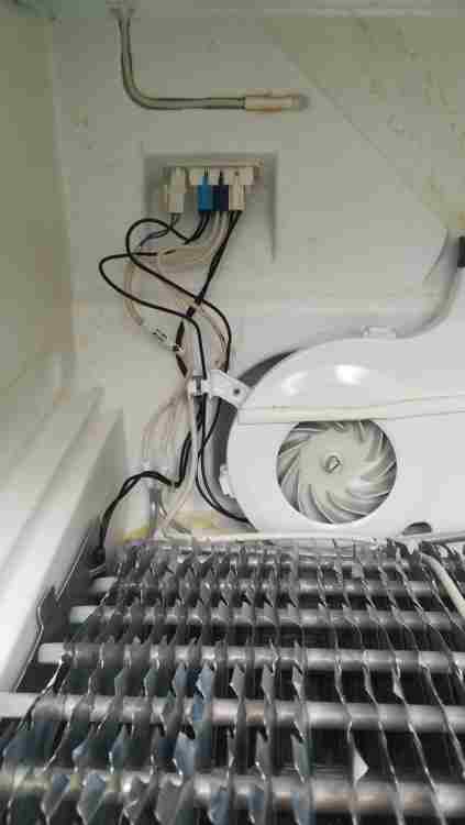

goya97 Inserito: 29 settembre 2022 Segnala Inserito: 29 settembre 2022 Buongiorno, possiedo un frigorifero Bosch mod. KDN45X70 no frost . Il mio problema è che nel vano dell' evaporatore posto tra Freezer (sopra) e Frigo (sotto) si forma ghiaccio e non sbrina. Ho pensato che possa essere il sensore/sonda del no frost oppure la resistenza che non scalda. Potete dirmi come posso verificare l'integrità di questi componenti? Per il sensore mi hanno chiesto 60 euro (solo il ricambio) , posso montare anche un altro ricambio compatibile eventualmente? Grazie
Stefano Dalmo Inserita: 29 settembre 2022 Segnala Inserita: 29 settembre 2022 (modificato) La resistenza la puoi misurare in ohm e vedere se fosse interrotta , oppure attraverso il suo connettore staccato dal cablaggio del frigo , la alimenti con linea esterna per il tempo necessario a vedere se riscalda oppure no . Il sensore non saprei quanto deve misurare ,. Ma potresti vedere se fosse isolato o quanti ohm misura Modificato: 29 settembre 2022 da Stefano Dalmo
goya97 Inserita: 19 ottobre 2022 Autore Segnala Inserita: 19 ottobre 2022 Ho verificato il funzionamento della resistenza ed è ok. Ho sostituito il sensore del no frost e adesso il frigo inizialmente parte regolarmente raffreddando, dopo una ventina di minuti parte la resistenza e si ferma la ventola. Cosi da farmi trovare la zona freezer calda sui 40 gradi! Posso fare qualcosa?
Stefano Dalmo Inserita: 19 ottobre 2022 Segnala Inserita: 19 ottobre 2022 E allora molto probabilmente il sensore non è quello originale.
goya97 Inserita: 20 ottobre 2022 Autore Segnala Inserita: 20 ottobre 2022 22 ore fa, Stefano Dalmo ha scritto: E allora molto probabilmente il sensore non è quello originale. No il sensore è originale
