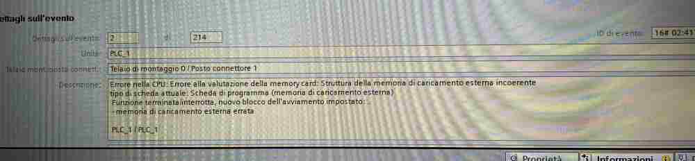

Errore memory card 1500 Siemens
Buonasera, allego foto errore di oggi
Ho una cpu 1510 su un impianto in collaudo. Ci ho lavorato tutta oggi senza nessun problema.
A fine giornata spengo l’impianto e poi riaccendo (non è la prima volta che faccio ciò in questi giorni di collaudo) e mi si presenta questo errore della memory card.
Qualcuno sa cosa possa essere?
Cause?
Per rimediare ho dovuto resettare memory card e ricaricare software
Grazie a tutti
Simone.Salarsi
mi è capitato lo stesso problema alcuni mesi fa, spenta la macchina al venerdì sera funzionante...al lunedì mattina non partiva più.
Per ripristinare il tutto ho dovuto anche io resettare la MC e ricaricare tutto il software.
Sarebbe interessante capire la causa, se dovuto ad un malfunzionamento della MC o di qualcos'altro.
  Il 03/10/2022 alle 06:35 , Simone.Salarsi ha scritto:
mi è capitato lo stesso problema alcuni mesi fa, spenta la macchina al venerdì sera funzionante...al lunedì mattina non partiva più.
Per ripristinare il tutto ho dovuto anche io resettare la MC e ricaricare tutto il software.
Sarebbe interessante capire la causa, se dovuto ad un malfunzionamento della MC o di qualcos'altro.
Expand
Te sei riuscito a chiedere a qualcuno in Siemens?
Simone.Salarsi
purtroppo al momento ancora no.
  • 2 years later...
  Il 29/09/2022 alle 22:24 , Mister_X_ ha scritto:
Buonasera, allego foto errore di oggi
Ho una cpu 1510 su un impianto in collaudo. Ci ho lavorato tutta oggi senza nessun problema.
A fine giornata spengo l’impianto e poi riaccendo (non è la prima volta che faccio ciò in questi giorni di collaudo) e mi si presenta questo errore della memory card.
Qualcuno sa cosa possa essere?
Cause?
Per rimediare ho dovuto resettare memory card e ricaricare software
Grazie a tutti
Expand
Ragazzi seguo, mi é successa la stessa cosa su una 1513. Spengo la sera che era tutto ok e il mattino dopo stesso errore. Ho dovuto formattare la memory dal TIA. Avete news sulla possibile causa? Vi é successo altre volte?
Modificato: da Marietto91
  Il 21/12/2024 alle 16:03 , Marietto91 ha scritto:
Ragazzi seguo,
Expand
Nio!
Non ti puoi mai accodare ad un'altra discusione (regolamento punto "s"),tanto meno ad una inattiva da oltre 2 anni!
Ospite
