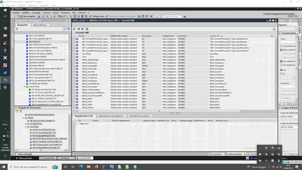

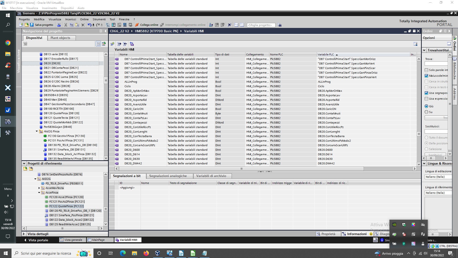

stranezza su tabella variabili TP700
Buongiorno a tutti,
l'immagine allegata è la vista variabili di un mio progetto per un tp700. Mi sono accorto che alcuni dati hanno il nome della DB di appartenenza tra virgolette ed altri no.
Questo ha un significato? Io non ne trovo nessuno.
Grazie.
Lo avevo notato anche io, e l'unica spiegazione che mi sono dato è che mette le virgolette quando nel nome della DB c'è uno spazio, ma è solo un'ipotesi mia.
Non ricordo di preciso dove, ma c'è un'impostazione per mettere il punto o il trattino basso nel nome della variabile. Forse c'è qualcosa anche per le virgolette.
Si è come dice @acquaman.Quando il db del PLC ha un nome con uno spazio nel pannello mette  le virgolette. L'unica soluzione è rinominare il db del PLC.
Sì, giusto, mette le virgolette quando nel nome ci sono spazi.
E qui apro una parentesi: si dovrebbe evitare nel modo più assoluto di mettere spazi e/o punti sia nei nomi dei DB, sia nei nomi delle variabili!
