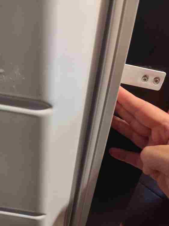

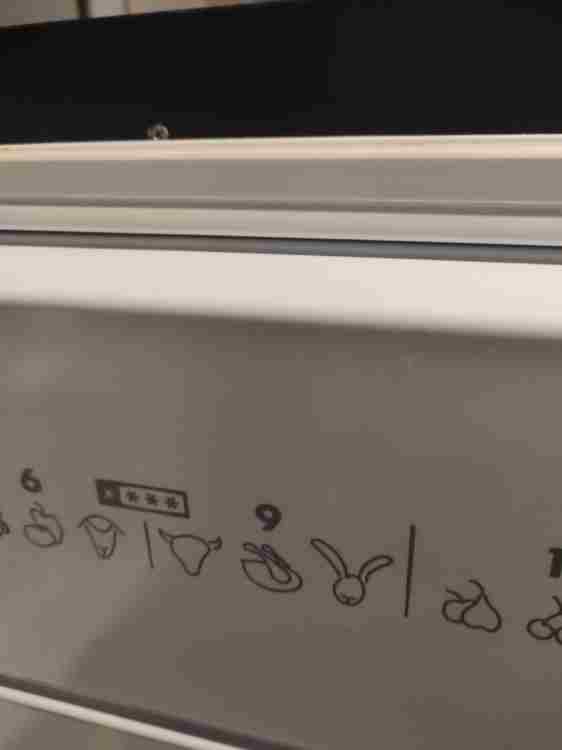

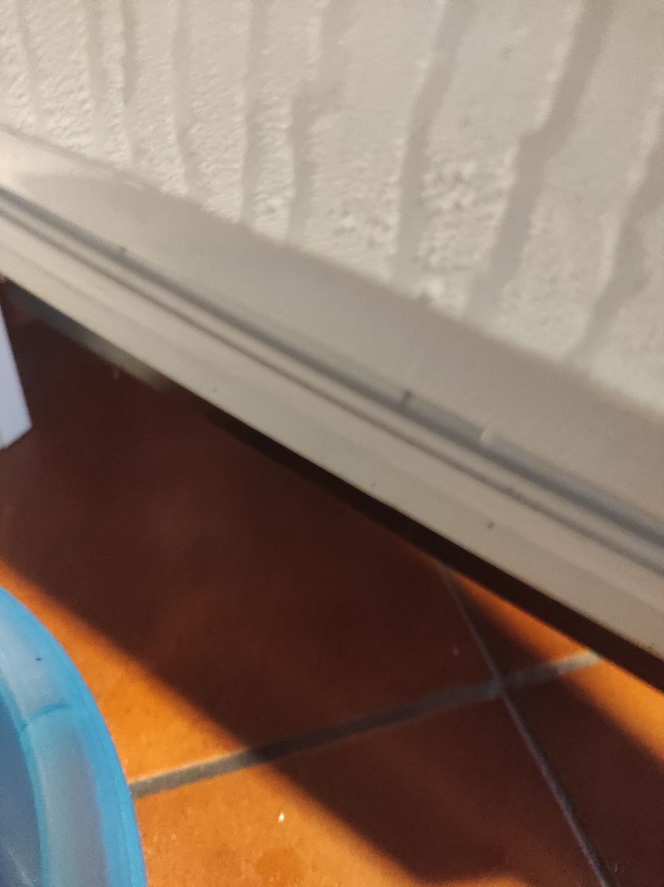

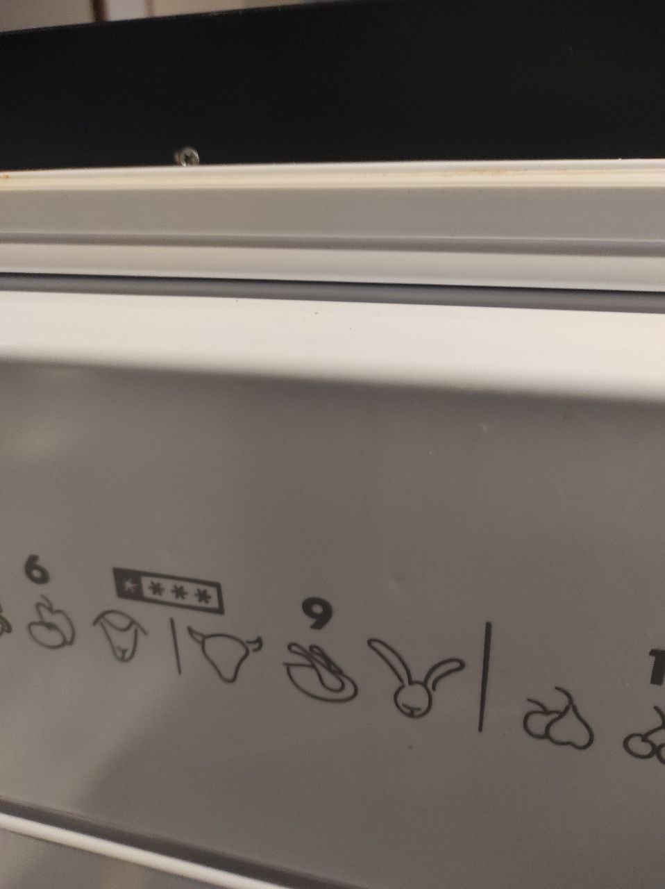

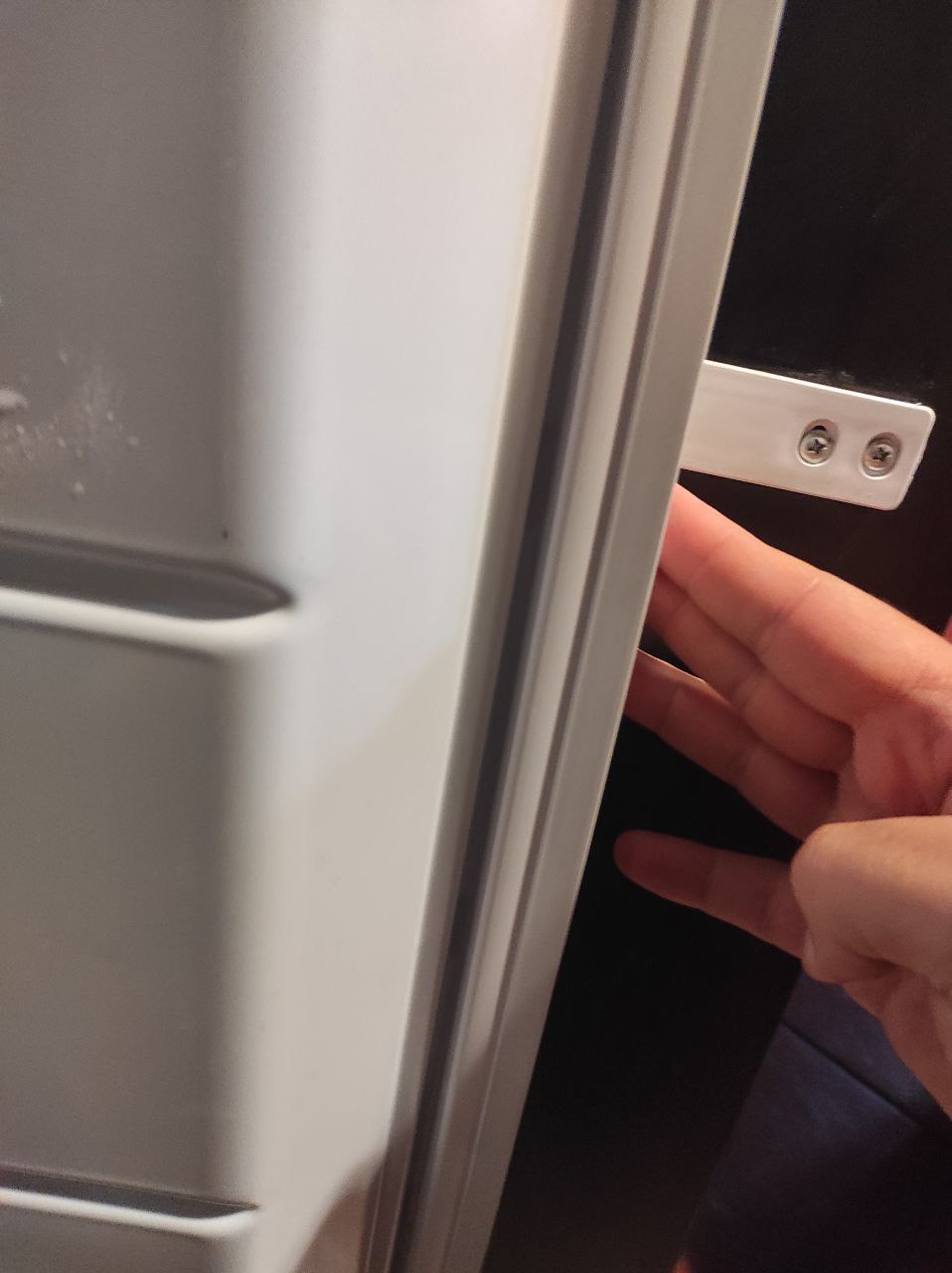

Nemo1985 Inserito: 30 settembre 2022 Segnala Inserito: 30 settembre 2022 Salve a tutti, ho un problema con la mia ormai più che decennale guarnizione del freezer (ma anche quella del frigo non se la passa bene). Vorrei procedere a sostituirle entrambe ma a quanto pare non sono ad incastro e non so come procedere. Non sono indurite ma come si può vedere dalla foto, se quella in alto aderisce come dovrebbe, quella sul lato e soprattutto quella inferiore si sono allontanate dal bordo. Come posso fare? Grazie.
Stefano Dalmo Inserita: 30 settembre 2022 Segnala Inserita: 30 settembre 2022 Queste non sono guarnizioni da sostituire . A volte la porta se ne scende perché si consuma la boccola sul cardine in basso e la porta non va al suo posto e la guarnizione va per i fatti suoi . Stacca l'anta in legno e verifica cosa vogliono fare le porte del frigo ,. Vedi se alzando la porta , questa va a chiudere meglio . In questo caso. Va messa una rondella di spese nel cardine . Te ne puoi rendere conto guardando la cerniera centrale , se tra la porta e la cerniera vi è il cardine a vista ,. Se ne è scesa la porta.
Nemo1985 Inserita: 1 ottobre 2022 Autore Segnala Inserita: 1 ottobre 2022 11 ore fa, Stefano Dalmo ha scritto: Queste non sono guarnizioni da sostituire . A volte la porta se ne scende perché si consuma la boccola sul cardine in basso e la porta non va al suo posto e la guarnizione va per i fatti suoi . Stacca l'anta in legno e verifica cosa vogliono fare le porte del frigo ,. Vedi se alzando la porta , questa va a chiudere meglio . In questo caso. Va messa una rondella di spese nel cardine . Te ne puoi rendere conto guardando la cerniera centrale , se tra la porta e la cerniera vi è il cardine a vista ,. Se ne è scesa la porta. Grazie, ho staccato l'anta in legno del freezer (quello più problematico) e come hai previsto sembra chiudersi correttamente, ma ho provato 2-3 volte. Questa è la situazione dei cardini mobili: https://imgur.com/a/FYHDl14
Stefano Dalmo Inserita: 1 ottobre 2022 Segnala Inserita: 1 ottobre 2022 Mbhe se le porte da sole chiudono bene ,devi trovare il modo di correggere le ante di legno a che non forzino le porte del frigo , magari correggendo gli scivoli tra le due.
