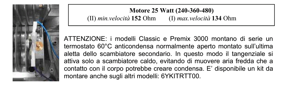

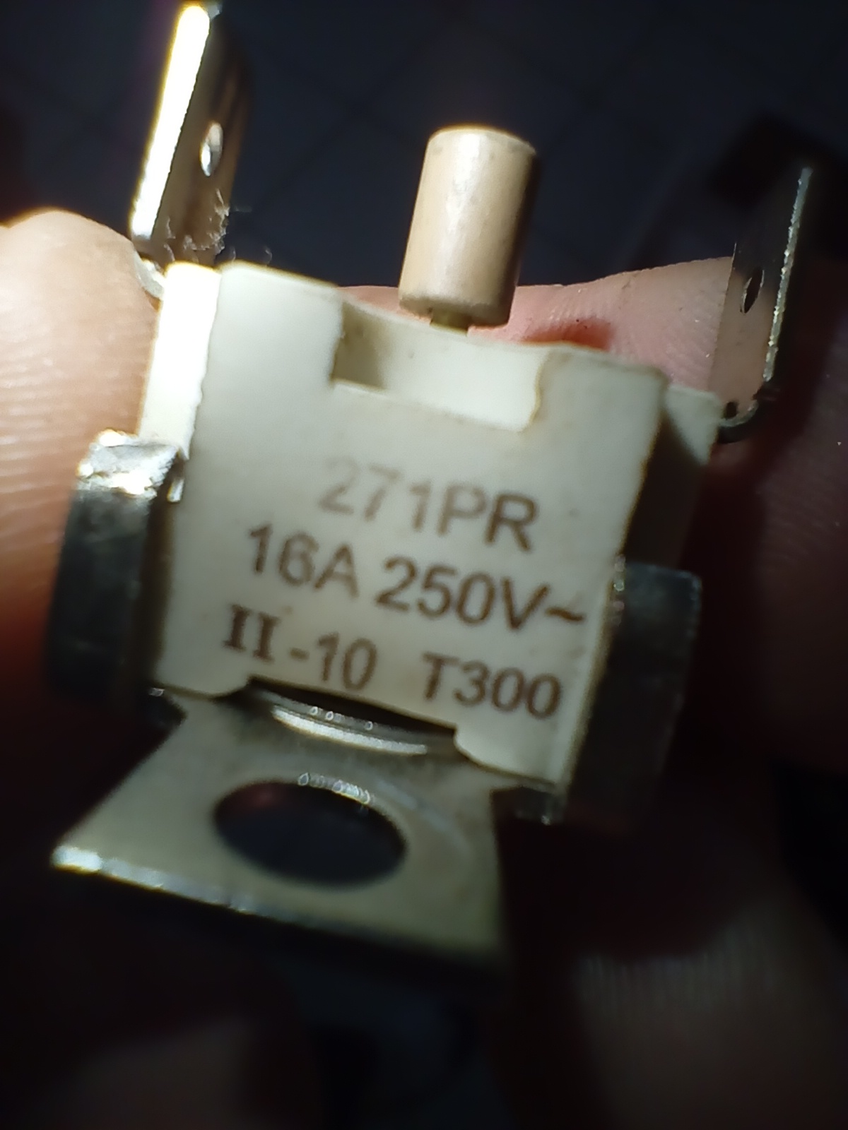

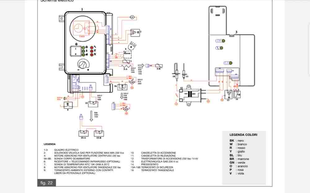

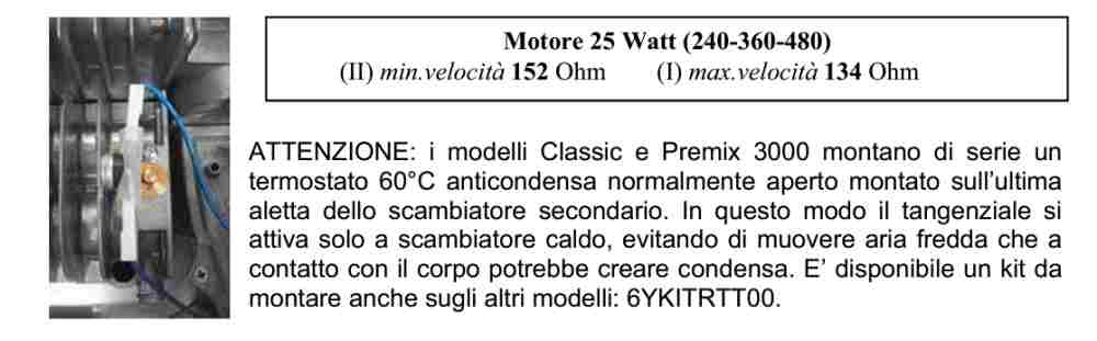

MARCODAN Inserito: 30 settembre 2022 Segnala Share Inserito: 30 settembre 2022 Buonasera, ho sostituito al mio termoconvettore il Ventilatore Tangenziale perché si era bruciato. Una volta rimontato e cablato il tutto funziona tutto ma ho il problema che il Ventilatore Tangenziale continua a girare. Il resto funziona tutto bene, Può esserci un problema a qualche sonda ? Grazie per l'aiuto e buona serata. Link al commento Condividi su altri siti More sharing options...
Stefano Dalmo Inserita: 30 settembre 2022 Segnala Share Inserita: 30 settembre 2022 Controlla bene se in serie al suo cablaggio porta un termostato a pasticca che è rimasto bloccato in chiusura. Link al commento Condividi su altri siti More sharing options...
MARCODAN Inserita: 1 ottobre 2022 Autore Segnala Share Inserita: 1 ottobre 2022 Grazie. In effetti ci sono due termostati in serie. Ho provato a cortocircuitarli ma non cambia nulla. Come do corrente il ventilatore tangenziale inizia a girare e non si ferma mai. Link al commento Condividi su altri siti More sharing options...
Stefano Dalmo Inserita: 1 ottobre 2022 Segnala Share Inserita: 1 ottobre 2022 Ma sono già in corto cioè chiusi . vedi che uno di questo deve essere aperto inizialmente , poi quando il radiatore raggiunge la temperatura impostata parte la ventola, mentre è rimasto chiuso Link al commento Condividi su altri siti More sharing options...
MARCODAN Inserita: 1 ottobre 2022 Autore Segnala Share Inserita: 1 ottobre 2022 Uno, che presumo sia a riarmo manuale e di cui metto la foto, è montato su una aletta del radiatore, ma non capisco come e se sia da riarmare. L'altro montato sopra al centro del radiatore, a vista non mi sembra a riarmo manuale. Può essere che uno dei due sia da sostituire? Grazie per l`aiuto Link al commento Condividi su altri siti More sharing options...
Stefano Dalmo Inserita: 1 ottobre 2022 Segnala Share Inserita: 1 ottobre 2022 Questo è di sicurezza e non credo sia in serie alla ventola , penso che in caso di temperatura fuori controllo stacchi tutto . Il riarmo avviene spingendo il pisellino centrale , ma se è chiuso non ha da riarmarsi. Pensavo di essere stato chiaro ,. Ma non credo , devi trovare il termostato in serie al circuito che alimenta il ventilatore , magari sarà l'altro , se stacchi un filo da questo , il ventilatore si fermerà . In effetti al raffreddamento del radiatore , a macchina spenta ,. Ad una certa temperatura. Il termostato si apre spegnendo il ventilatore. Quando si accende il termo.. arrivato ad una certa temperatura si rimette in moto. Link al commento Condividi su altri siti More sharing options...
drn5 Inserita: 2 ottobre 2022 Segnala Share Inserita: 2 ottobre 2022 Qui a pag 28 ti parla della sonda NTC che avvia e ferma il tangenziale. È probabile sia questa che non va. Ma questo difetto li faceva anche prima di cambiare la ventola? Link al commento Condividi su altri siti More sharing options...
MARCODAN Inserita: 2 ottobre 2022 Autore Segnala Share Inserita: 2 ottobre 2022 Grazie, Si, ho letto e a questo punto penso proprio sia qui il problema (sonda NTC) Prima del guasto al ventilatore funzionava tutto bene. Proverò a sostituirla. Grazie mille. Link al commento Condividi su altri siti More sharing options...
MARCODAN Inserita: 14 ottobre 2022 Autore Segnala Share Inserita: 14 ottobre 2022 (modificato) Ciao a tutti, Aggiornamento....ho provato a sostituire tutte le sonde e termostati.....nulla di nuovo...come lo accendo il ventilatore tangenziale inizia a girare e non si spegne mai. Non so più dove può essere il problema...... ! 🤔😔 Modificato: 14 ottobre 2022 da MARCODAN Testo errato Link al commento Condividi su altri siti More sharing options...
Stefano Dalmo Inserita: 14 ottobre 2022 Segnala Share Inserita: 14 ottobre 2022 (modificato) Si vede che hai messo un termostato sbagliato , visto che è stato più volte ribadito che c'è un termostato in serie al tangenziale , che è normalmente Aperto ! Quindi se lo hai messo chiuso e non aperto , come può escludere la tensione al motore!!!? Lo hai controllato che è aperto ? Se tu cambi pure tutto , ma non cambi nel modo giusto , il problema non credo che lo risolvi. Non so se è chiaro cosa devi controllare ,. Modificato: 14 ottobre 2022 da Stefano Dalmo Link al commento Condividi su altri siti More sharing options...
Stefano Dalmo Inserita: 14 ottobre 2022 Segnala Share Inserita: 14 ottobre 2022 Forse una foto vale più di mille parole. Link al commento Condividi su altri siti More sharing options...
MARCODAN Inserita: 14 ottobre 2022 Autore Segnala Share Inserita: 14 ottobre 2022 Buongiorno, il termostato in foto è del modello 3000? Il mio è un 5000 e un termostato simile a quello in foto ma con diverse caratteristiche (che ho provato a sostituire senza esito positivo) è montato sopra il radiatore ed è in serie con quello a riarmo manuale di cui avevo postato la foto in precedenza. Comunque, ho provato a cambiarli tutti (visto anche la spesa contenuta) con ricambi originali ma il problema non si è risolto. Link al commento Condividi su altri siti More sharing options...
Stefano Dalmo Inserita: 14 ottobre 2022 Segnala Share Inserita: 14 ottobre 2022 Ma i fili o un filo che alimentano il ventilatore passano attraverso un termostato o vengono direttamente dalla scheda? Link al commento Condividi su altri siti More sharing options...
MARCODAN Inserita: 14 ottobre 2022 Autore Segnala Share Inserita: 14 ottobre 2022 Direttamente dalla scheda Link al commento Condividi su altri siti More sharing options...
Stefano Dalmo Inserita: 15 ottobre 2022 Segnala Share Inserita: 15 ottobre 2022 Link al commento Condividi su altri siti More sharing options...
Stefano Dalmo Inserita: 15 ottobre 2022 Segnala Share Inserita: 15 ottobre 2022 Guarda sui punti 7 e 5A. , Vedi se corrisponde anche alla tua scheda , su questi due punti ci sono collegate due sonde da 10 k a 25° Controlla se ci sono e che valore danno. Link al commento Condividi su altri siti More sharing options...
MARCODAN Inserita: 17 ottobre 2022 Autore Segnala Share Inserita: 17 ottobre 2022 Buongiorno Si, ci sono e avendole disponibili (ricambio originale) ho provato a sostituirle entrambe ma il problema persiste. Grazie. Link al commento Condividi su altri siti More sharing options...
Stefano Dalmo Inserita: 17 ottobre 2022 Segnala Share Inserita: 17 ottobre 2022 Il 14/10/2022 alle 15:05 , MARCODAN ha scritto: termostato simile a quello in foto ma con diverse caratteristiche (che ho provato a sostituire senza esito positivo) è montato sopra il radiatore ed è in serie con quello a riarmo manuale di cui avevo postato la foto in precedenza. Comunque, ho provato a cambiarli tutti Parli della sostituzione di questi ? Che in schema sono 15A e 15B O di altri 2 ? 7 e 5A In totale 4. 2 termostati e 2 sensori ntc Link al commento Condividi su altri siti More sharing options...
MARCODAN Inserita: 18 ottobre 2022 Autore Segnala Share Inserita: 18 ottobre 2022 Ho provato a sostituire 15A, 15B, 5B e il 7. Link al commento Condividi su altri siti More sharing options...
Stefano Dalmo Inserita: 18 ottobre 2022 Segnala Share Inserita: 18 ottobre 2022 Allora o cambi la scheda o ci metti un termostato a 60°NA in serie su di un cavo del tangenziale. Si vede che il motore , magari in corto , ha compromesso qualche componente elettronico sulla scheda. Link al commento Condividi su altri siti More sharing options...
