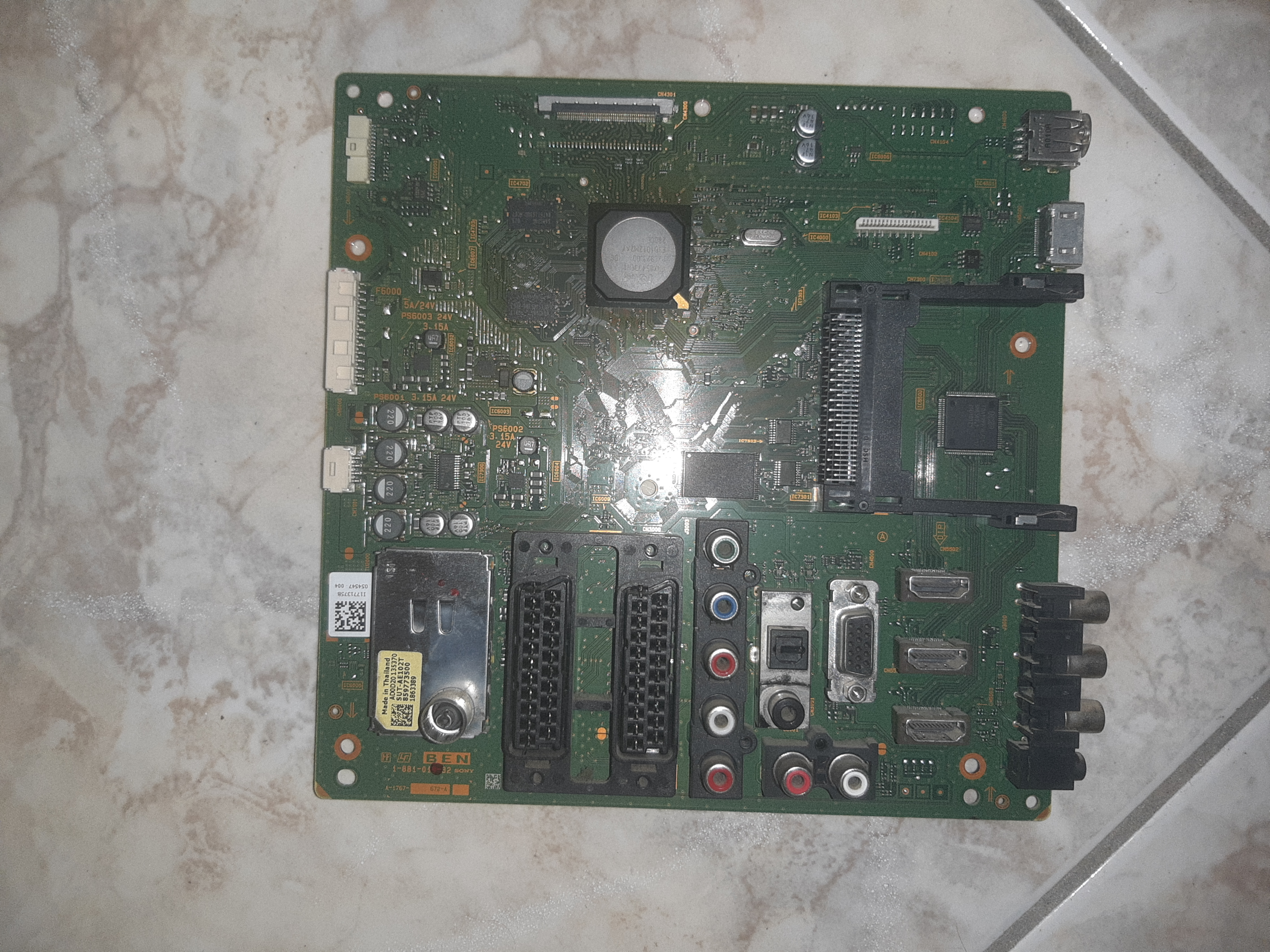

palmieri Inserito: 1 ottobre 2022 Segnala Share Inserito: 1 ottobre 2022 (modificato) Buona sera. Sulla scheda come in allegato e posizionato un integrato con ubicazione ic 6007 dovrebbe essere uno stabilizzatore di tensione ,non riesco a decifrarlo come sigla potreste aiutarmi in tal senso ? In rete non sono riuscito a trovare il manuale di servizio per risalire allo schema della scheda "Main" Modificato: 1 ottobre 2022 da palmieri Link al commento Condividi su altri siti More sharing options...
Riccardo Ottaviucci Inserita: 1 ottobre 2022 Segnala Share Inserita: 1 ottobre 2022 questo è lo schema,ma io non l'ho trovato Link al commento Condividi su altri siti More sharing options...
illogatto Inserita: 1 ottobre 2022 Segnala Share Inserita: 1 ottobre 2022 pagina 34 elenco componenti RP131S181D-E2-F Link al commento Condividi su altri siti More sharing options...
palmieri Inserita: 2 ottobre 2022 Autore Segnala Share Inserita: 2 ottobre 2022 Un sentito grazie per l'aiuto ricevuto, rimane adesso la difficoltà di procurarsi questo componente,chissà se la Sony assistenza collabora in tal senso! Link al commento Condividi su altri siti More sharing options...
Riccardo Ottaviucci Inserita: 2 ottobre 2022 Segnala Share Inserita: 2 ottobre 2022 la Sony no sicuramente ma qui lo trovi Link al commento Condividi su altri siti More sharing options...
palmieri Inserita: 2 ottobre 2022 Autore Segnala Share Inserita: 2 ottobre 2022 Grazie,buona Domenica a tutti ! Link al commento Condividi su altri siti More sharing options...
