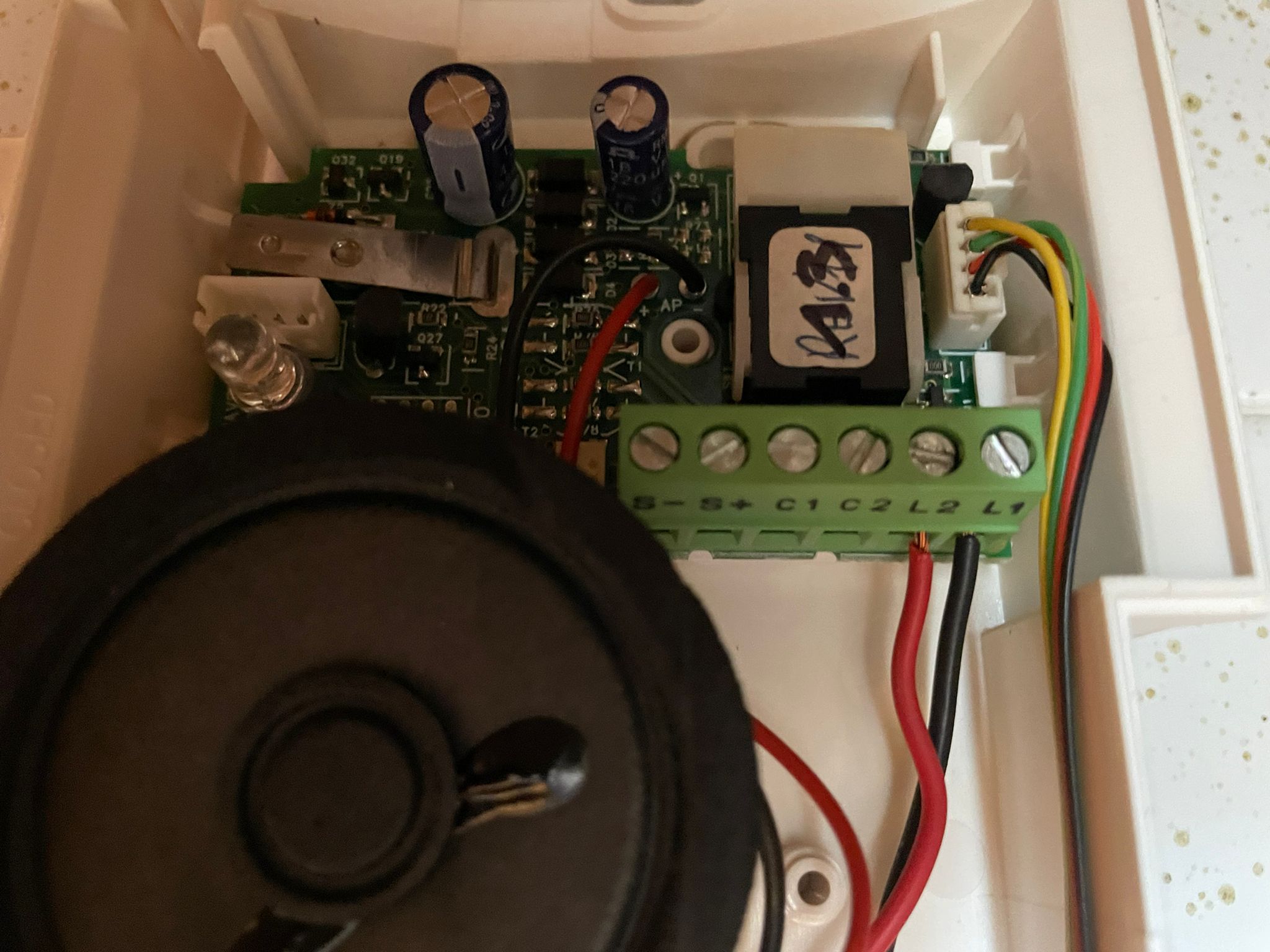

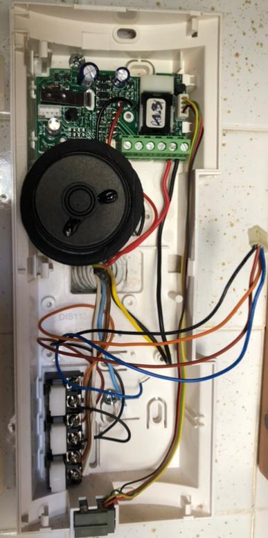

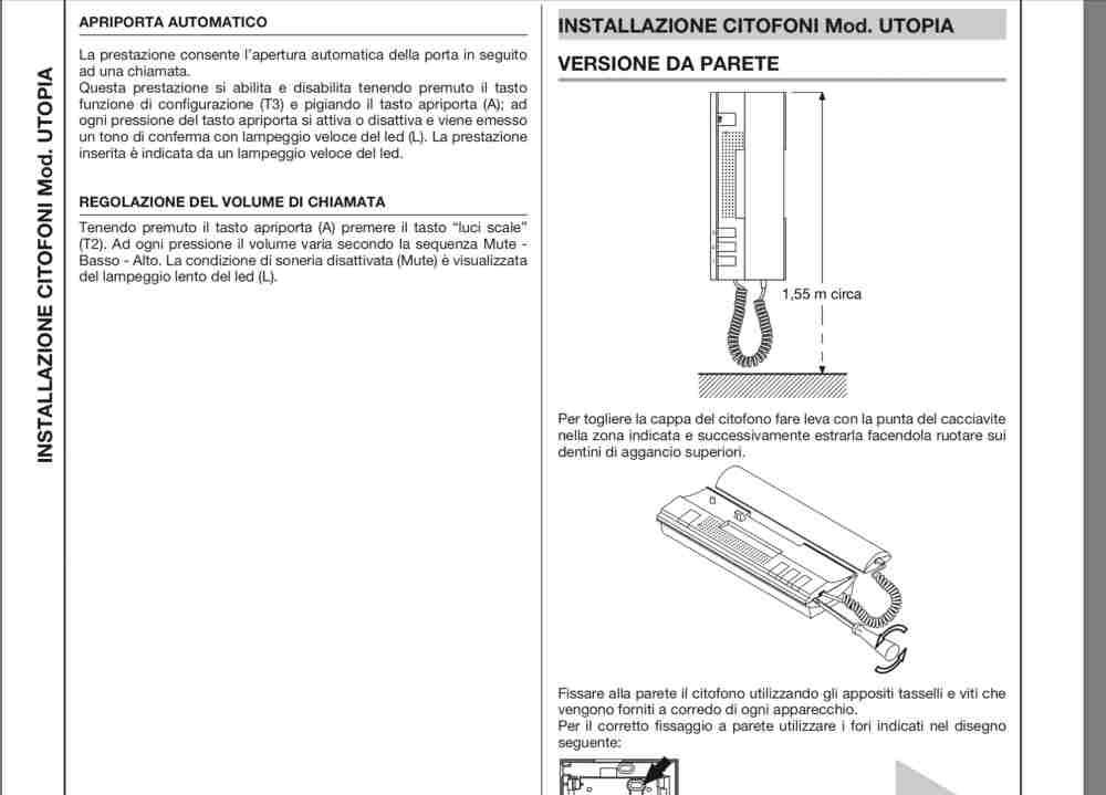

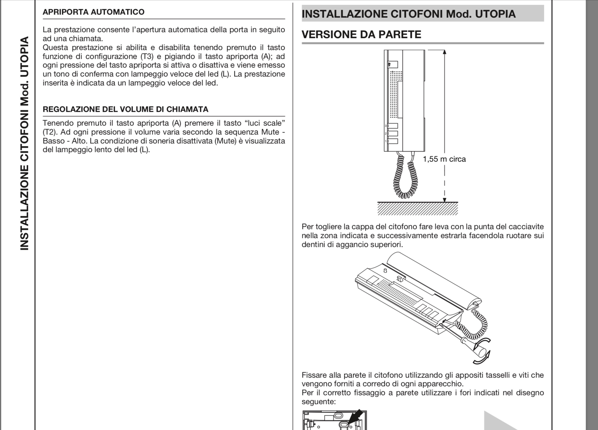

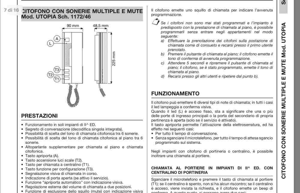

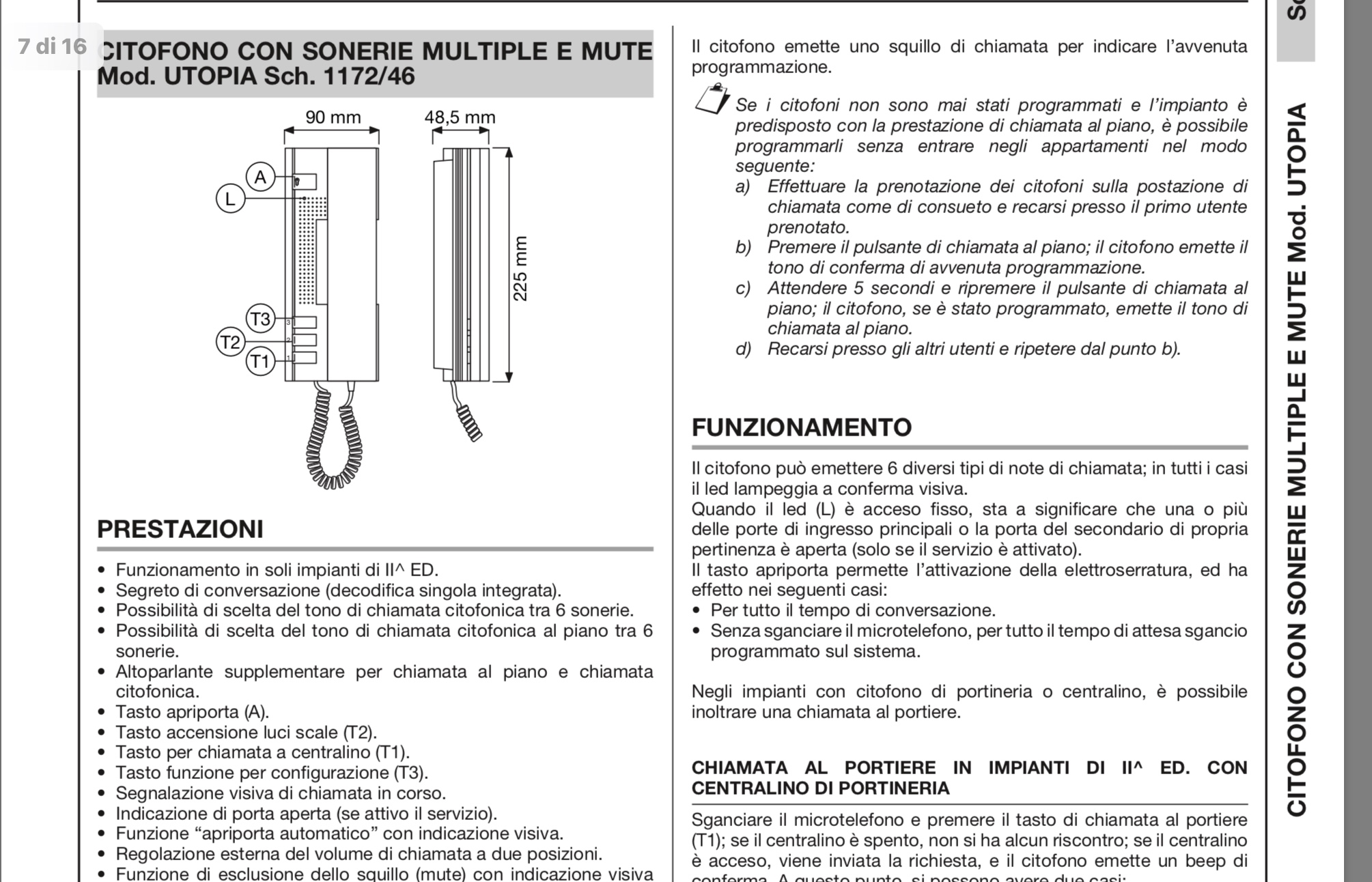

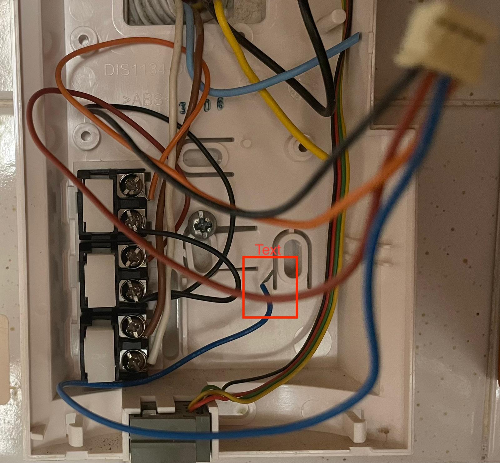

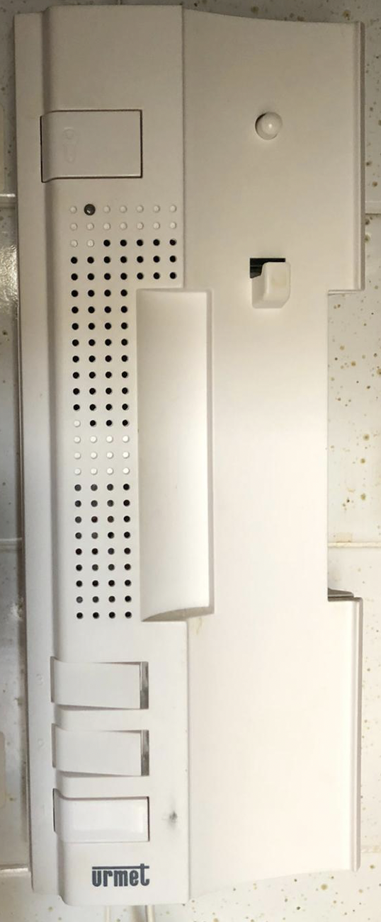

andrea_rop Inserito: 2 ottobre 2022 Segnala Inserito: 2 ottobre 2022 Buonpomeriggio vorrei regolare la suoneria di un citofono Urmet 1134/1 dal suono assordante. Ho letto dalle specifiche che sono previsti dal modello tre livelli di suoneria (basso, alto, mute). Come poterlo regolare e da dove? grazie in anticipo Cordiali saluti
Roberto Garoscio Inserita: 2 ottobre 2022 Segnala Inserita: 2 ottobre 2022 Se guardi sopra, troverai una levetta che scorre a scatti, se la sposti fino ad estrarre un segno rosso hai attivato la funzione mute, le due posizioni prima sono le regolazioni di livello possibili di chiamata.
andrea_rop Inserita: 3 ottobre 2022 Autore Segnala Inserita: 3 ottobre 2022 grazie per l'indicazione ma purtroppo sopra non esiste alcuna levetta che mi consenta di modificare la suoneria. Ho aperto il citofono per vedere se c'era qualcosa dentro da poter regolare ma niente. Richiudendolo la scatola, la suoneria chiamata è ora "muta". Tutto funziona regolarmente (audio, apri cancello, apri portone) ma la suoneria è ora silenziosa. C'è qualcosa da questi collegamenti che vi appare evidente e che può essere causa di questo "silenzio"? Grazie in anticipo
Roberto Garoscio Inserita: 3 ottobre 2022 Segnala Inserita: 3 ottobre 2022 (modificato) Non si tratta di un 1134/1, questo dovrebbe essere un Bibus, fai una foto ai morsetti. Vedo fili scollegati è relativo spinotto staccato, non è certo il motivo del mute ma non è normale. Modificato: 3 ottobre 2022 da Roberto Garoscio
andrea_rop Inserita: 4 ottobre 2022 Autore Segnala Inserita: 4 ottobre 2022 allego un dettaglio dei fili Un filo (quello blue nel riquadro rosso) è in effetti scollegato ma non saprei a quale morsetto collegarlo Gli altri due fili (giallo e azzurro) sono di un vecchio impianto e quindi non più utilizzati Grazie infinite Cordiali saluti
Roberto Garoscio Inserita: 4 ottobre 2022 Segnala Inserita: 4 ottobre 2022 (modificato) Mi ripeto, fai una foto ai morsetti, in modo che si legga cosa c’è scritto. Modificato: 4 ottobre 2022 da Roberto Garoscio
andrea_rop Inserita: 8 ottobre 2022 Autore Segnala Inserita: 8 ottobre 2022 comunque sembra proprio 1134... c'è scritto anche sulla scatola e cercando sul sito Urmet sembra sia 1134/1 modello Utopia
Roberto Garoscio Inserita: 8 ottobre 2022 Segnala Inserita: 8 ottobre 2022 Come immaginavo si tratta di Bibus. Il codice 1172/46. Seguono istruzioni per come regolare la suoneria.
