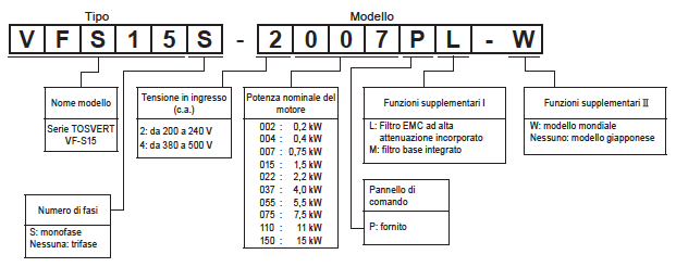

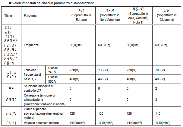

danielecrudo Inserito: 3 ottobre 2022 Segnala Inserito: 3 ottobre 2022 (modificato) Buongiorno a tutti! Perdonate la mia ignoranza in materia, vorrei avere delle conferme su quanto mi sembra di aver capito. Sono un produttore di macchine assimilabili a pompe, quindi "semplicemente" motore elettrico+girante+corpo pompa. Le macchine vengono vendute di solito senza quadro elettrico: prima di spedirle ai clienti le testo sempre con un quadro elettrico con un inverter Toshiba VFS15-4037PL (motori da 4 kW). Tutto bene, finora ho testato sempre macchine con motori trifase 400V/50Hz. Se volessi testare una macchina per il mercato USA, con motore 460V/60Hz collegato a stella, mi sembra di aver capito che possa farlo: Posso collegare il quadro e quindi l'inverter al trifase 400V/50Hz (ingresso). Posso settare l'inverter per il mercato USA con l'apposita rotella e in questo modo mi dovrebbe andare a cambiare in automatico tutti i parametri elencati nella figura sopra, oppure posso cambiarli manualmente, oltre che a modificare ovviamente i parametri relativi al motore (rpm, potenza, corrente). Questo non dovrebbe influire sugli altri dispositivi collegati all'inverter, ad es. lampade di segnalazione, ma solo sui 3 cavi di potenza che vanno al motore. Impostandolo così, confermate che posso ricevere in ingresso 400V/50Hz e accoppiare l'inverter al motore 460V/60Hz, facendolo operare quindi a 460V/60Hz? Grazie mille Aggiornamento: mmm..mi sa di no, Livio scriveva che avendo tensione in ingresso a 400V non posso avere più di 400V in uscita... Se così fosse, visto che il motore funziona anche a 400V, potrei semplicemente farlo andare a 400V e 60Hz per testare la max velocità di rotazione? Modificato: 3 ottobre 2022 da danielecrudo
Livio Orsini Inserita: 3 ottobre 2022 Segnala Inserita: 3 ottobre 2022 (modificato) 1 ora fa, danielecrudo ha scritto: Se così fosse, visto che il motore funziona anche a 400V, potrei semplicemente farlo andare a 400V e 60Hz per testare la max velocità di rotazione? No fissa il limite della retta V/f a 400V - 52Hz, poi fissa la frequneza massima a 60 Hz, il motore arriverà tranquillamente a 52Hz in regime di coppia costante e farà da 52Hx a 60Hz in regime di potenza costante. A 60Hz avrà perso il 18% circa della coppia. Se è necessario lavorare a coppia costante sino a 60Hz, visto che l'inverter accetta sino a 500V in ingresso, metti un autotasformatore elevatore che porta la tensione da 400V a 460V Ho previsto V/f 400v/52Hz perchè questo motore è caratterizza a 460V e non a 480V Modificato: 3 ottobre 2022 da Livio Orsini
danielecrudo Inserita: 3 ottobre 2022 Autore Segnala Inserita: 3 ottobre 2022 (modificato) 1 ora fa, Livio Orsini ha scritto: No fissa il limite della retta V/f a 400V - 52Hz, poi fissa la frequneza massima a 60 Hz, il motore arriverà tranquillamente a 52Hz in regime di coppia costante e farà da 52Hx a 60Hz in regime di potenza costante. A 60Hz avrà perso il 18% circa della coppia. Grazie Livio, ho capito in linea di massima. Nessun problema per la coppia, il test dura pochi minuti e anche perdendo quella percentuale tutto dovrebbe procedere per il meglio. Che calcolo hai fatto per ottenere quei 52 Hz? Grazie ancora della tua risposta. Modificato: 3 ottobre 2022 da danielecrudo
Livio Orsini Inserita: 3 ottobre 2022 Segnala Inserita: 3 ottobre 2022 4 ore fa, danielecrudo ha scritto: Che calcolo hai fatto per ottenere quei 52 Hz? Semplice proporzione: 460 : 60 = 400 : x ==> x = 400 * 60 / 460 = 52,1739 ===< arrotondato a 52Hz
danielecrudo Inserita: 3 ottobre 2022 Autore Segnala Inserita: 3 ottobre 2022 Perfetto, gentilissimo, grazie Livio!
