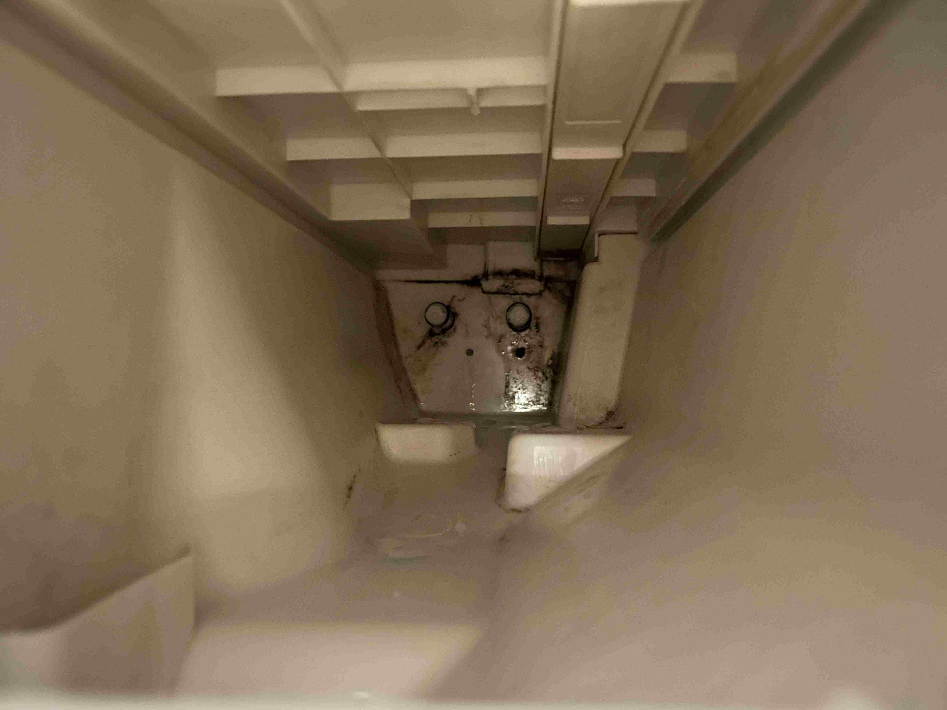

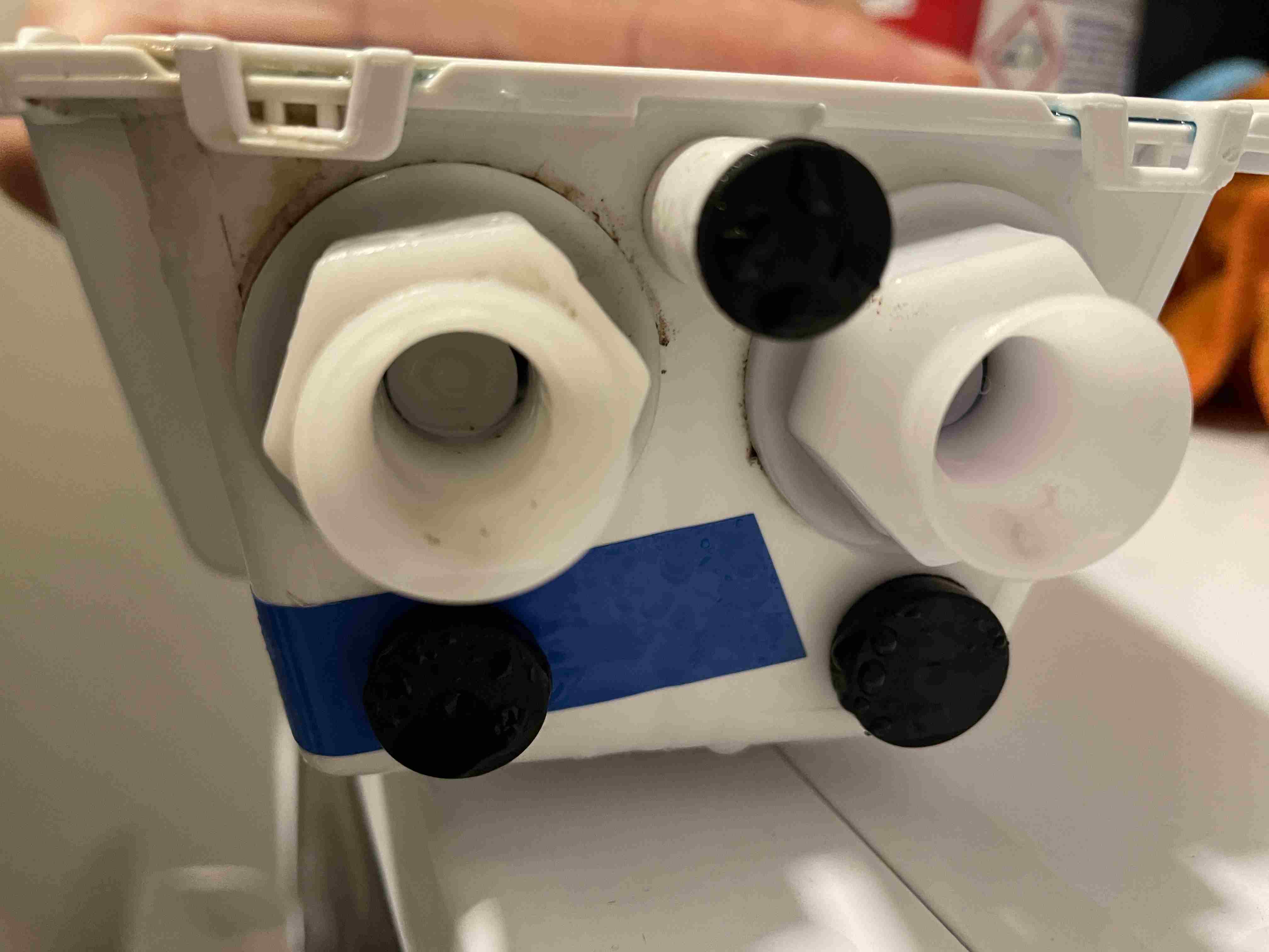

Andr3a88 Inserito: 3 ottobre 2022 Segnala Share Inserito: 3 ottobre 2022 Buongiorno, ho un problema con una Whirlpool AutoDose 8425, la vaschetta che contiene l'ammorbidente non scende di livello quindi immagino sia bloccata. Ho provato a pulirla e ho verificato che il buco di fuoriuscita non sia ostruito, ma non è cambiato nulla. Ci può essere qualche altro test da fare? Link al commento Condividi su altri siti More sharing options...
Stefano Dalmo Inserita: 3 ottobre 2022 Segnala Share Inserita: 3 ottobre 2022 Decalcificala con muriatico. Link al commento Condividi su altri siti More sharing options...
