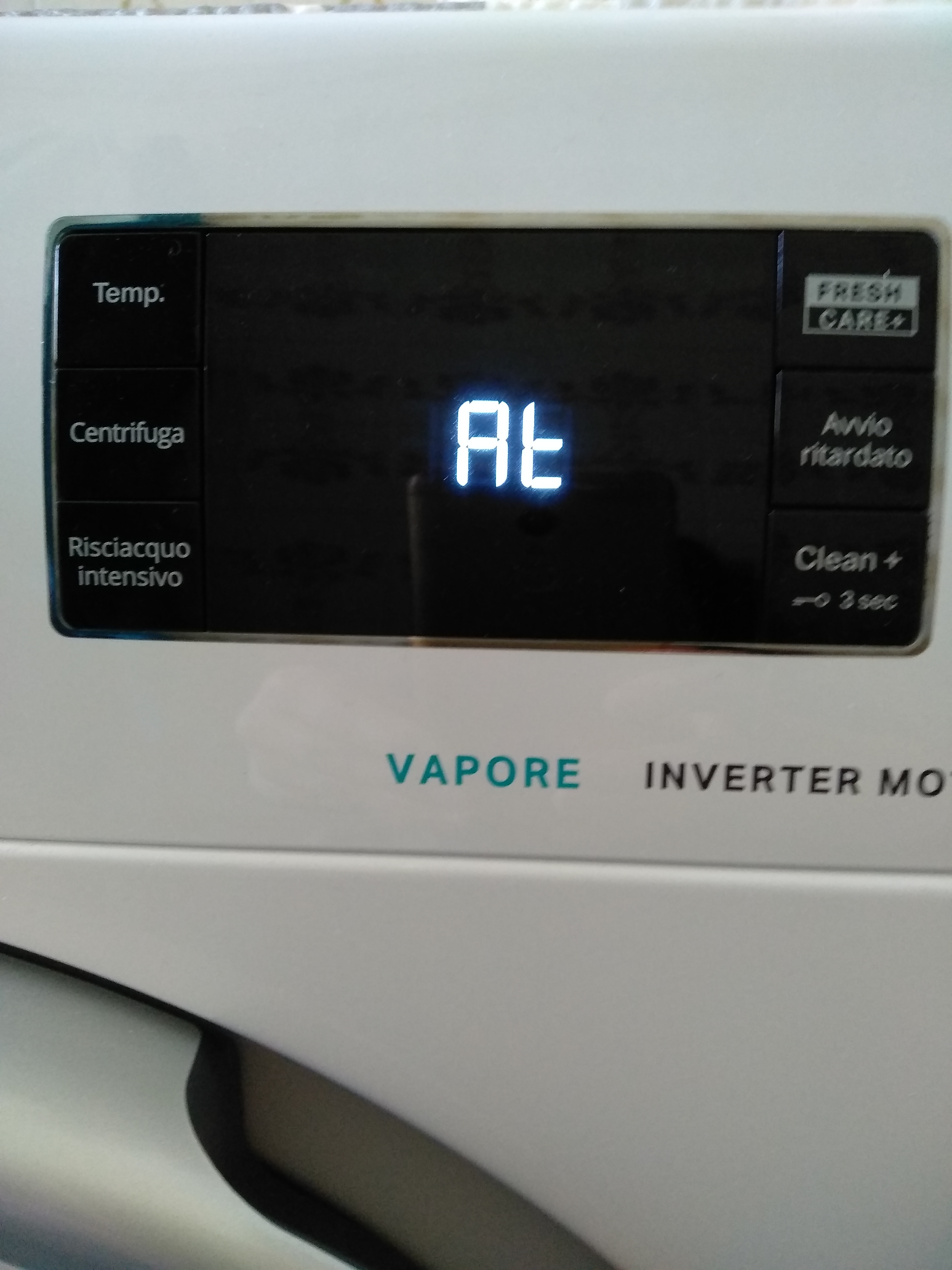

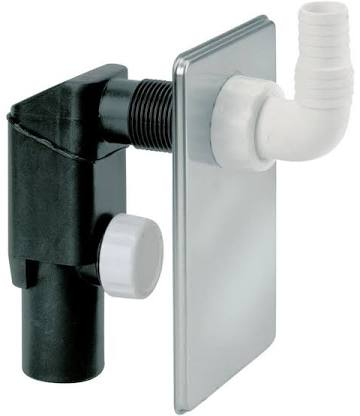

Lavatrice Whirpool FFB7238SVIT tubo di scarico acqua
Adelaide10
Buongiorno a Tutti, possiedo da 4 mesi questa lavatrice Whirpool , fin da subito ovvero dopo un mese dall' acquisto mi mostra l'errore F05  ho seguito i consigli del libretto d' istruzioni su cosa fare in questo frangente ma ho dovuto scaricare l'acqua dal filtro, quando mi è successo ancora ho spostato il tubo di scarico e finalmente ha scaricato e centrifugato, domanda: è possibile che sia la posizione del tubo che causa questo problema? Con le precedenti lavatrici non è mai successo Grazie
Modificato: da Adelaide10
Link al commento
Condividi su altri siti
Stefano Dalmo
Quanti anni ha la lavatrice?
Prova a farla scaricare  in un lavandino , in un secchio , ma non nello scarico a muro in  cui penso si trova.
Link al commento
Condividi su altri siti
Buongiorno la lavatrice è nuova l'ho comprata 4 mesi fà, sì lo scarico è a muro forse non è adatto per queste nuove lavatrici😩
quello che non capisco è perchè alcune volte scarica e altre no ,Ringraziandoti della risposta seguirò il tuo suggerimento😊👍
Link al commento
Condividi su altri siti
12 ore fa, Adelaide10 ha scritto:
lo scarico è a muro forse non è adatto per queste nuove lavatrici
Se lo scarico a muro è simile a quello in foto, svitando il tappo nascosto
dalla borchia, si può ispezionare periodicamente il sifone incorporato.
- È preferibile che il Tubo in uscita dalla Macchina raggiunga circa
80 cm da terra, per dirigersi poi in discesa verso l' apposito raccordo
orientato come in foto.
Buona notte !
Link al commento
Condividi su altri siti
Il 4/10/2022 alle 10:01 , Adelaide10 ha scritto:
quello che non capisco è perchè alcune volte scarica e altre no
E' per quello che ti è stato consigliato di farla scaricare nel secchio: così si può capire se il problema è lo scarico nel muro oppure qualcos'altro, tipo la pompa difettosa che funziona un po' sì e un po' no (raro in macchine di pochi mesi ma sempre possibile) 😉
Link al commento
Condividi su altri siti
12 ore fa, piergius ha scritto:
Se lo scarico a muro è simile a quello in foto, svitando il tappo nascosto
dalla borchia, si può ispezionare periodicamente il sifone incorporato.
Lo scarico si presenta così premetto è vecchio (42 anni)
IMG_20221005_095845.thumb.jpg.8ad48340294f364c1ed5cdd2f8caf4cd.jpgIMG_20221005_102531.thumb.jpg.9f53072b145eb3b42cd6c28fbab3312f.jpg
Link al commento
Condividi su altri siti
1 ora fa, UABC80 ha scritto:
E' per quello che ti è stato consigliato di farla scaricare nel secchio: così si può capire se il problema è lo scarico nel muro oppure qualcos'altro, tipo la pompa difettosa che funziona un po' sì e un po' no (raro in macchine di pochi mesi ma sempre possibile) 😉
Ciao, l'ho fatta scaricare nel lavabo è ha funzionato bene, a questo punto mi sa che il problema sia nello scarico a muro, mi rivolgerò ad un' idraulico
Grazie a tutti per il tempo che mi avete dedicato 😊 Buona giornata !
Link al commento
Condividi su altri siti
Stefano Dalmo
Adelaide , stiamo aspettando risposte ,. Non ancora hai provato? Se non provi come facciamo a dedurre che lo scarico a muro non va .!
Link al commento
Condividi su altri siti
Ciao, ho provato a farla scaricare nel lavabo come mi hai suggerito funziona bene , per quanto riguarda lo scarico a muro non ho più provato pensando che il "colpevole " fosse lui
Link al commento
Condividi su altri siti
Stefano Dalmo
E , ma se non lo dici , come facciamo a sapere come procedere!
Quindi  lo rimandi dove sta?
Altrimenti devi  pulire lo scarico a muro con una molla apposita .
Magari dopo aver fatto un po' di lavaggi e accertato che la lav. Va bene riallacciala allo scarico a muro e riprova .
Intanto se sviti il raccordo a gomito e la piastra cromata puoi vedere se trovi qualche ostruzione.
Il raccordo a gomito mettilo verso il basso.
Modificato: da Stefano Dalmo
Link al commento
Condividi su altri siti
Lo scarico è pulito,non c'era nessuna ostruzione, ho eseguito lavaggi con tutti i programmi l'unico che non è andato a buon fine sono i sintetici
si è ripresentato l'errore F05. Ho resettato la scheda staccando la presa corrente, riaccendendola ho scelto il programma "scarico e centrifuga" e finalmente ha funzionato
ma se ogni volta devo fare questo procedimento faccio prima a cambiare stà ciofeca di lavatrice 😒
Link al commento
Condividi su altri siti
Ciao ho effettuato il test di servizio
non ha rilevato nessun errore, può essere che abbia caricato pochi indumenti ( solo 2 capi) nel programma sintetici e quindi i sensori non abbiano rilevato un carico sufficiente per portare a termine il programma, mi sa che sono io che devo imparare a usare questa lavatrice , specialmente per quanto riguarda il carico di biancheria.Grazie☺️
Link al commento
Condividi su altri siti
