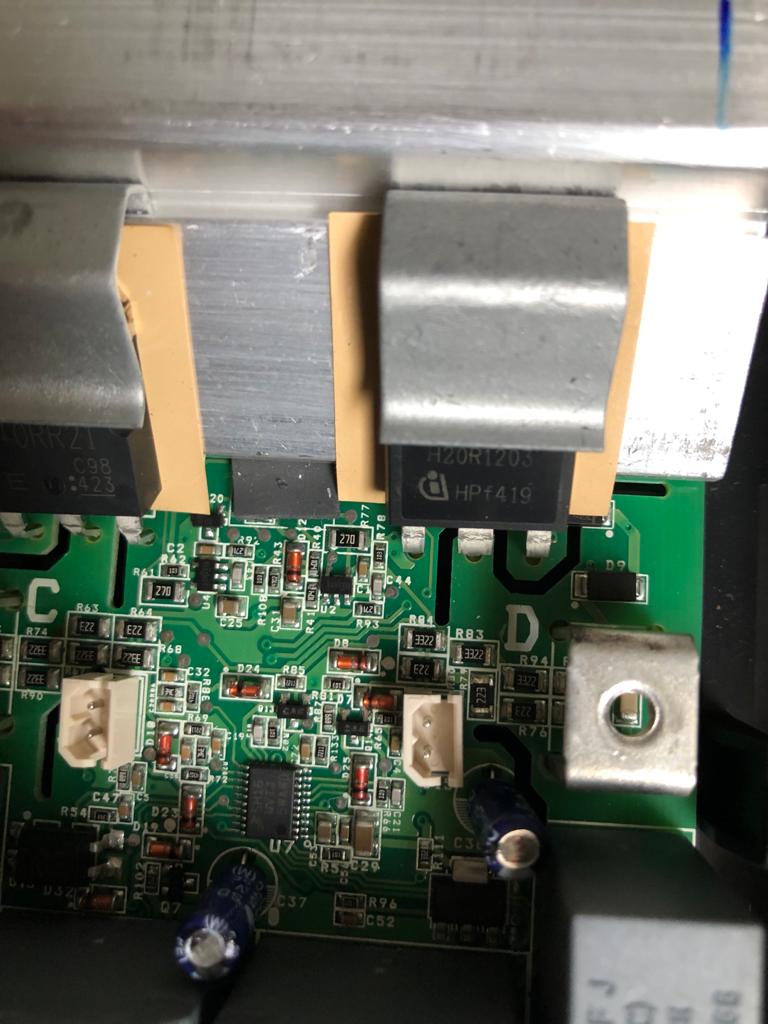

zatarra Inserito: 4 ottobre 2022 Segnala Share Inserito: 4 ottobre 2022 (modificato) buongiorno a tutti del forum mi trovo con questo piano cottura che aveva un igbt H20r1203 in corto ho sostituito il componente Ko dopo aver controllato tutti gli altri igbt e i ponti raddrizzatori ho risaldato il tutto e dopo aver dato tensione mi compare sui display delle 4 piastre F5. il touch va in protezione non esegue nessun comando??? A qualcuno e mai capitato qualcuno mi puo aiutare. Modificato: 4 ottobre 2022 da zatarra Link al commento Condividi su altri siti More sharing options...
