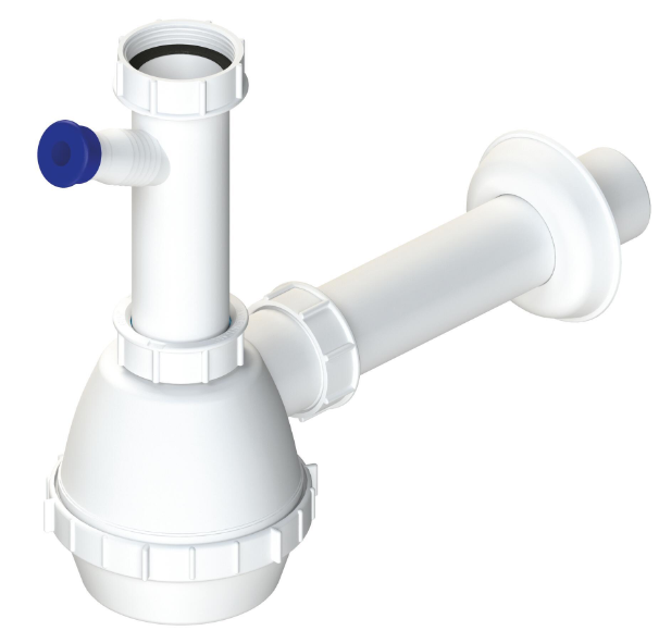

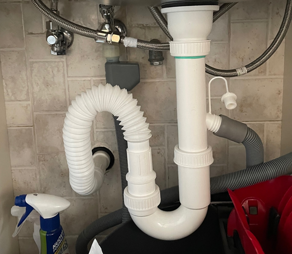

Scarico nuovo ma risale
Ciao a tutti,
ho appena fatto gli allacci (prima volta in vita mia) al cucinino arrivato qualche giorno fa.
Ho notato che la lavastoviglie quando scarica l'acqua, quest'ultima tende a risalire verso il lavello (poca roba, parliamo di un volume pari a quello di una tazzina da caffè).
Lo scarico però è libero...che sia colpa di come abbia montato lo scarico?
Merci
Stefano Dalmo
C’è troppa funzione sifone ,  e il tubo di attacco lavastoviglie sta messo sotto sopra .
la parte sifone deve essere solo la curva in plastica
Modificato: da Stefano Dalmo
Grazie per il feedback.
Di conseguenza devo smontare lo scarico, "rovesciare" il tubo attacco lavastoviglie e comprare una curva per fare in modo che l'attacco al muro sia planare e non con quella curva.
Avrei un'ultima domanda: cosa cambia tra la tipologia di scarico da me installata e quest'altra? Sono equivalenti? Grazie
Stefano Dalmo
Sono equivalenti ,  ma questo ha possibilità di raccogliere i residui e di poterli pulire   Svitando la semisfera .
inoltre nel tuo caso avendo l’uscita  maschio orizzontale , ci puoi collegare il corrugato che già possiedi.
Altrimenti. Visto che lo scarico a muro è decentrato è più complicato arrivarci con tubi rigidi
