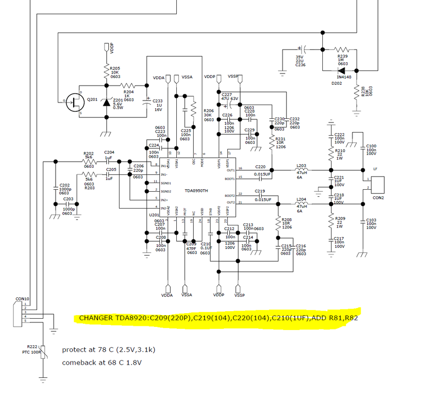

Integrato Amplificatore TDA Equivalente
Buongiorno a tutti,
Sto tentando la riparazione di 2 diffusori attivi che montano lo stesso integrato di amplificazione: il TDA8950TH
Purtroppo è fuori produzione e, non volendo aspettare mesi acquistandolo dalla cina (sempre se arriva - perché molto spesso sono costretto a richiedere rimborso dopo 3 mesi).. mi chiedevo se ci fosse o fosse possibile adattare un sostituto equivalente.
Attendo Vostre.. Grazie mille in anticipo.
Da schema elettrico di una cassa amplificata Mackie TH-15a, che ho riparato tempo fa, sostituendo proprio il TDA8950TH, si può sostituire con il TDA8920TH, perdendo un pò di potenza, se non erro.
Quindi, bisognerebbe aggiungere le resistenze e sostituire i condensatori elencati (evidenziati in giallo)?
Prima di fare il cambio verifica la massima tensione di alimentazione, la possibilità di arrosto è dietro l'angolo....
