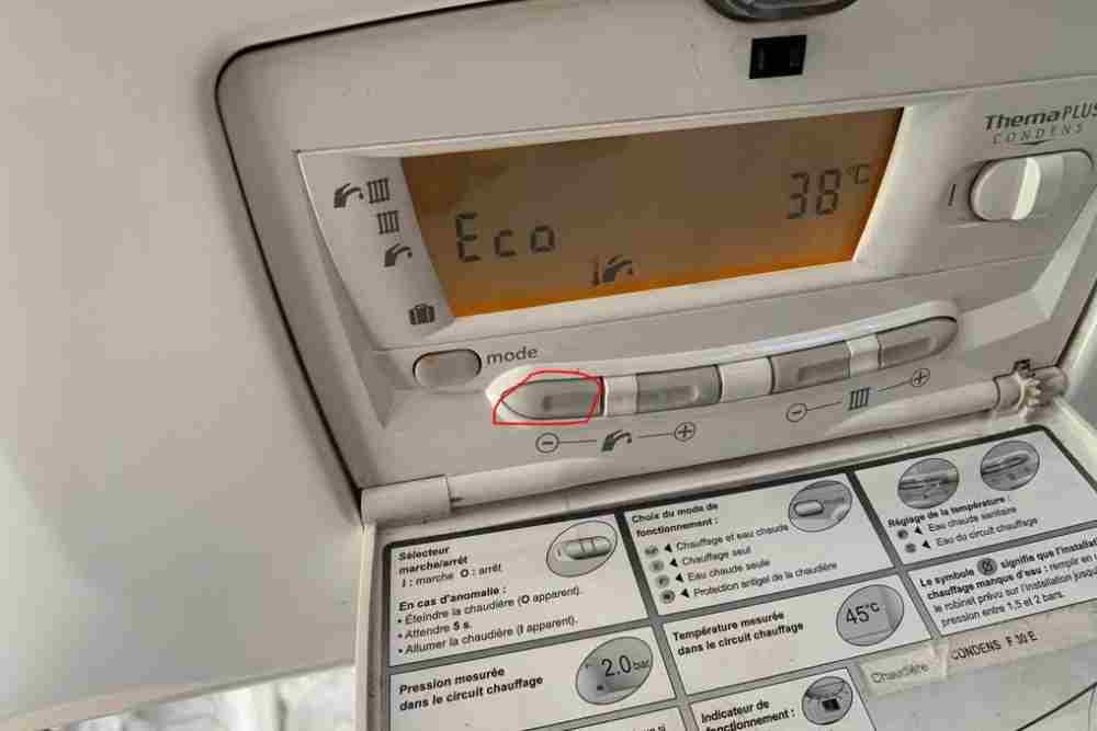

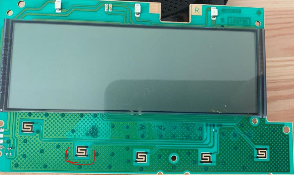

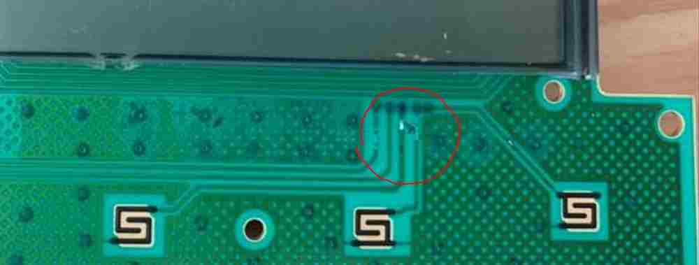

rafaiele Inserito: 5 ottobre 2022 Segnala Share Inserito: 5 ottobre 2022 Ciao a tutti, stamattina volevo aumentare la temperatura dell'acqua calda e purtroppo i pulsanti della mia Saunier Duval Themaplus a condensazione non funzionano piu'. Solo il tasto cerchiato in rosso fa accendere il pannello e nient'altro. Ho smontato il pannello e mi sembra di capire che siano saltate le linee di collegamento. Potreste gentilmente dare un'occhiata e confermarmi che e' cosi? Inoltre c'e' modo di ripararla rifecendo le linee o dovrei comprare scheda nuova? Grazie mille in anticipo Link al commento Condividi su altri siti More sharing options...
drn5 Inserita: 5 ottobre 2022 Segnala Share Inserita: 5 ottobre 2022 Non mi sembra di vedere niente di danneggiato... Non è che c'è una qualche funzione di blocco impostazioni... Togliere alimentazione e ridarla? Hai provato? Non col pulsantino...proprio la linea elettrica. Link al commento Condividi su altri siti More sharing options...
rafaiele Inserita: 5 ottobre 2022 Autore Segnala Share Inserita: 5 ottobre 2022 si ho provato, a me sembra interrotto nel lato che ho cerchiato Link al commento Condividi su altri siti More sharing options...
Dumah Brazorf Inserita: 5 ottobre 2022 Segnala Share Inserita: 5 ottobre 2022 (modificato) Effettivamente l'unico pulsante con una pista che sembra visivamente intatta è l'unico che funziona e hai cerchiato. La pista del secondo pulsante da destra sembra pure strappata e piegata verso sinistra. Viene spontaneo domandarsi come è potuto succedere un guasto contemporaneo su 3 piste. Forse quel segno che è presente sul display è correlato. Esamina il coperchio di plastica se noti bordi appuntiti/taglienti nella zona che va a poggiare su quella parte della scheda. Modificato: 5 ottobre 2022 da Dumah Brazorf Link al commento Condividi su altri siti More sharing options...
rafaiele Inserita: 5 ottobre 2022 Autore Segnala Share Inserita: 5 ottobre 2022 (modificato) Non ho trovato nulla di tagliente su quel punto, e' una zona ben protetta e chiusa. Noto che la scheda ha colori diversi in alcune zone (piu' chiara) e sembra come corrosa. Veramente non saprei. Ma c'e' modo di ricostruire la pista? Modificato: 5 ottobre 2022 da rafaiele Link al commento Condividi su altri siti More sharing options...
Dumah Brazorf Inserita: 5 ottobre 2022 Segnala Share Inserita: 5 ottobre 2022 (modificato) Sì trovi uno che sa impugnare un saldatore a stagno è in grado di rappezzartele. L'acqua di condensazione dalla combustione del gas è relativamente acida. E' mai capitato che la caldaia gocciolasse? Modificato: 5 ottobre 2022 da Dumah Brazorf Link al commento Condividi su altri siti More sharing options...
rafaiele Inserita: 5 ottobre 2022 Autore Segnala Share Inserita: 5 ottobre 2022 e' possibile di si, forse e' stata quella la causa. Provero' a fare io il lavoro... speriamo bene. Grazie mille per i consigli Link al commento Condividi su altri siti More sharing options...
