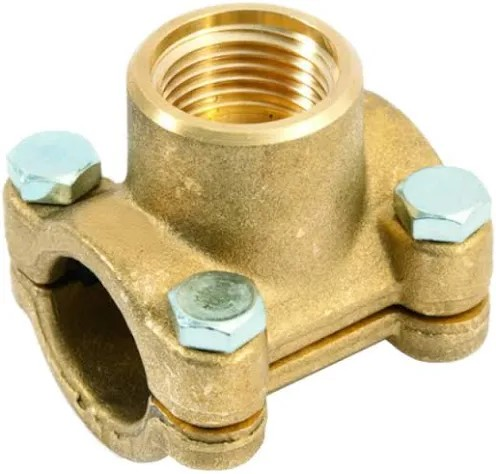

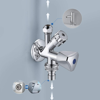

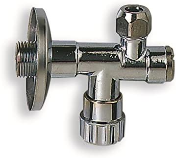

Sostituire Il vitone della chiusura generale con un rubinetto 2 vie.
Buongiorno a tutti, ho cercato in lungo e largo nel web ma invece di chiarirmi le idee me le complicano. Sotto al lavello della cucina ho i due vitoni generali che chiudono acqua calda e fredda mentre gli attacchi per i ribevetti sono a muro, io vorrei cambiare il lavello e mettere il miscelatore direttamente nel lavello ed ecco il problema. Per chiudere il rubinetto a muro sopra bastano 2 semplici tappi ma cosa devo prendere per sostituire i 2 vitoni ( che gestiscono il generale) per avere l'uscita per il lavello e la lavastoviglie. Ho trovato questi 1176760143_RubinettiSottolavabo.jpg.bd765a06f1dbf977ba810c3f70db2988.jpg1904405617_DeviatoreDocciaa3-2.jpg.08c247d49b3c317b79c8a47963c4c8ea.jpg
Ambedue non mi convincono perché non capisco come possano chiudere il generale, ad ogni modo per la mia necessita il secondo a 3 vie sarebbe l'ideale ma torno a dire che non sono convinto che possa chiudere anche il generale visto che non vedo nessun vitone da azionare. Grazie per una risposta.
vincenzo barberio
Non so se ho ben capito, ma probabilmente se anziché utilizzare l'attacco per il rubinetto a parete vuoi utilizzare un rubinetto montato sul lavello, se le attuali chiusure sono da incasso, dovresti rompere alla loro uscita ed installare due curve maschio/femmina (con eventuale prolunga), ovviamente dopo aver tagliato i tubi che vanno in alto sotto traccia. In questo modo per l'acqua calda potresti utilizzare il rubinetto della prima foto e per quella fredda quello della seconda.
-Prima di intraprendere la modifica dovresti chiudere il Contatore,
poi svitare il Vitone della Fredda per verificare se la parte murata
ha un passo standard 1/2 ", o 3/4" Gas, adatti al montaggio
di rubinetti come quelli in foto.
- In caso contrario dovrai intercettare i tubi subito dopo i Vitoni.
- Ad esempio mediante Raccordi tipo questo
Presa Rapida In Ottone 1/2” – 1/2”
Buon pomeriggio !
Modificato: da piergius
Immagini
Stefano Dalmo
Posta una foto dei vitoni di cui parli sotto il lavandino .
Basta pure vista ampia .
Il 5/10/2022 alle 16:01 , piergius ha scritto:
- In caso contrario dovrai intercettare i tubi subito dopo i Vitoni.
- Ad esempio mediante Raccordi tipo questo
Presa Rapida In Ottone 1/2” – 1/2”
Buon pomeriggio !
Modificato: ieri dalle 16:36 da piergius
Immagini
È l'unica soluzione
Anche se per fortuna riusciresti ad avvitare due rubinetti filtro al posto dei vitoni non avresti più le chiusure generali
Con due prese a staffa in ottone 1/2 x 1/2 come in foto riesci senza tagliare o modificare nulla
Devi solo rompere e trovare i tubi
Buongiorno a tutti, molte grazie delle numerose risposte e mi scuso di non averle viste prima non avevo impostato le notifiche. Purtroppo avete ragione non si può fare o quanto meno non senza aprire una traccia nel muro, per cui ho deciso di sostituire le valvole con i rubinetti e per far questo dovrò smontare una delle valvole e misurarla di che grandezza è come detto da Piergius. Scusate ma avevo dimenticato di menzionare una cosa, qualche hanno addietro ho rifatto la doccia perché c'era una perdita dal tubo di carico dell'acqua fredda, essendo proprio la doccia il primo locale in cui entra il tubo nell'appartamento l'idraulico mi ha consigliato di fare lì i rubinetti di chiusura generale ragion per cui ora torneranno utili. Sinceramente non volevo togliere quelli sotto il lavello ed ecco perché ho aperto questa discussione pensavo ci fosse un alternativa semplice di un rubinetto a 3 vie con incorporato anche una valvola, peccato che non ci sia. Voglio ringraziare tutti per l'aiuto che comunque mi avete dato e pubblicherò le foto a lavoro avvenuto, prima e dopo.
3 ore fa, EtaBeta2015 ha scritto:
fare lì i rubinetti di chiusura generale ragion per cui ora torneranno utili. (*)
smontare una delle valvole e misurarla di che grandezza è  (#)
Se in Bagno ci sono 4 Vitoni, individua  quali intercettano calda e fredda di tutta
la stanza ed assicurati che chiudano entrambi.
Se necessario vanno aggiustati prima di qualsiasi ulteriore intervento.
Per sicurezza direi di verificare  il Passo della filettatura avvitando a mano un
Rubinetto da 1/2" o un adattatore M/F 3/4"-1/2" .
Buona serata !
