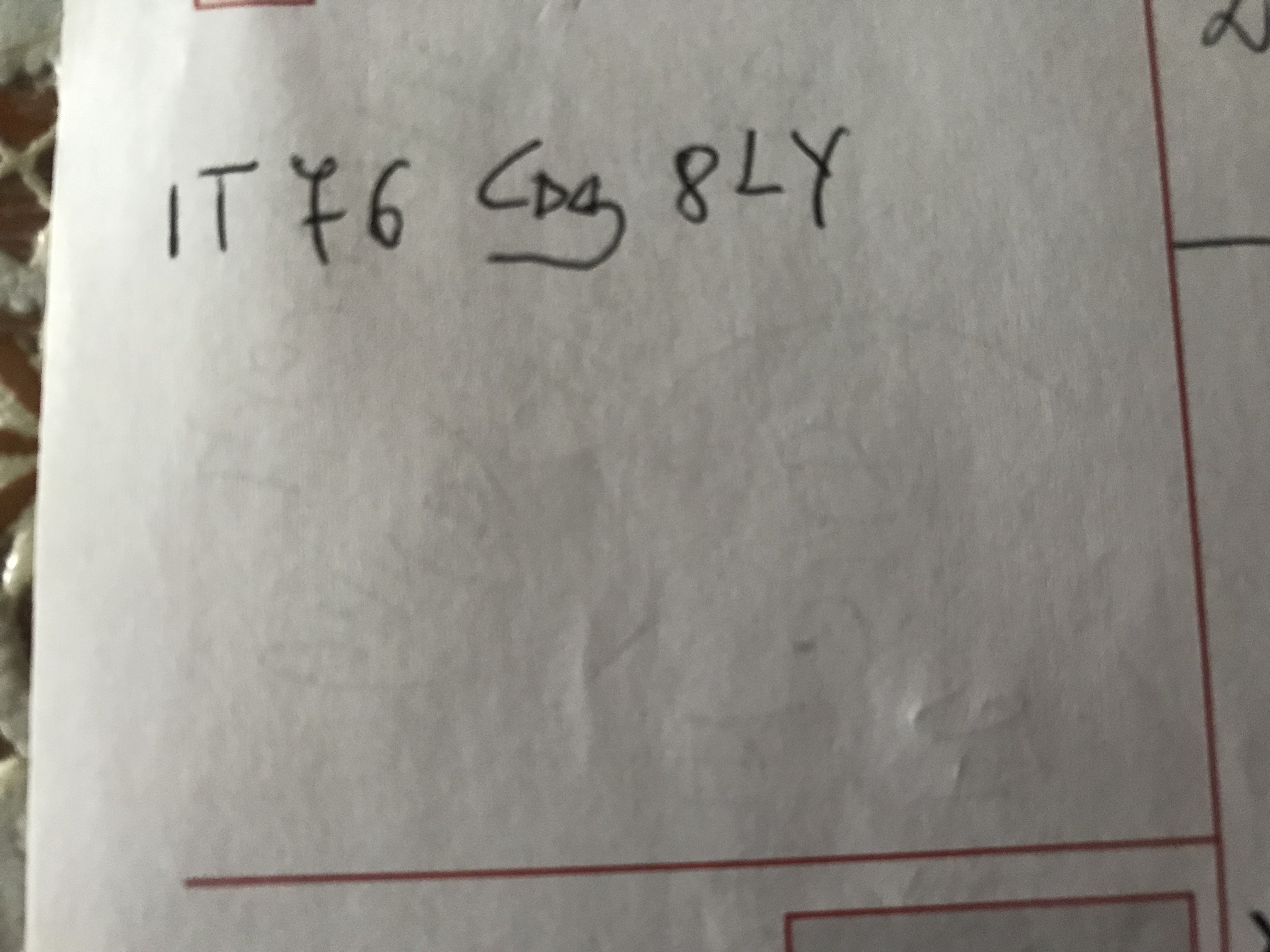

Che diodo è?
Salve a tutti non riesco ha trovare nessuna informazione di questo diodo,ho risposto a una discussione simile ma nessuno ha risposto per questo ne ho aperta una io.SI Trova su una scheda climatizzatore Daikin che risulta in corto posto una foto.grazie per il vostro aiuto.C40F28BA-D32B-490D-8E12-FCAB0DA6FB25.thumb.jpeg.06b9a586e48661072e6bdbc927464ae4.jpeg
Lo hai misurato dopo averlo tolto dal circuito?
Si è in corto,è una resistenza ceramica 5w 51ohm interrotta
