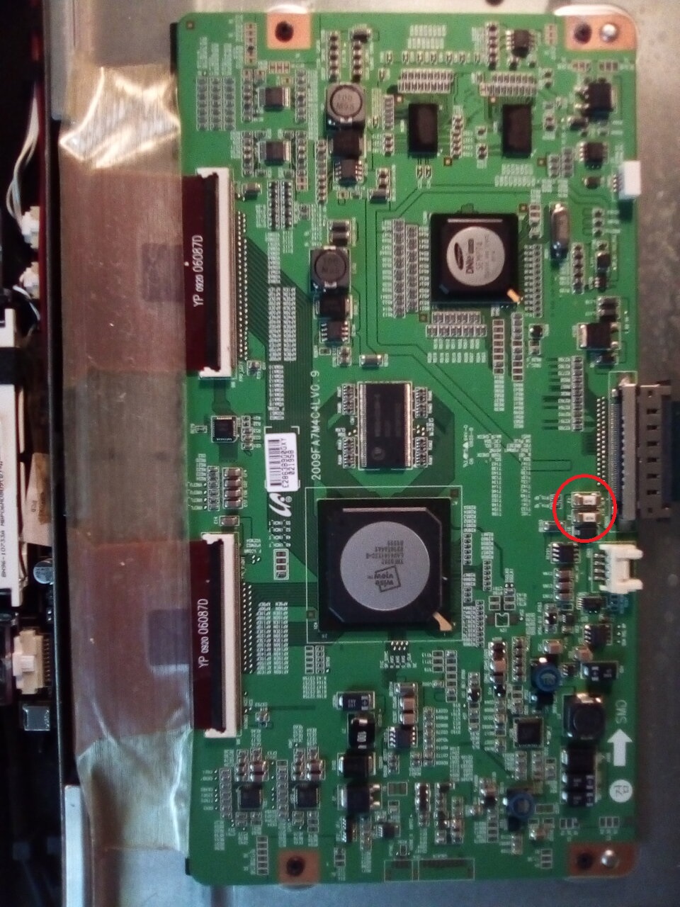

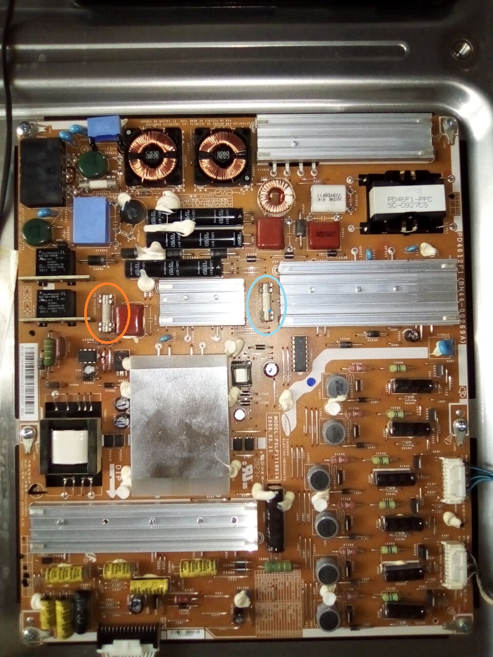

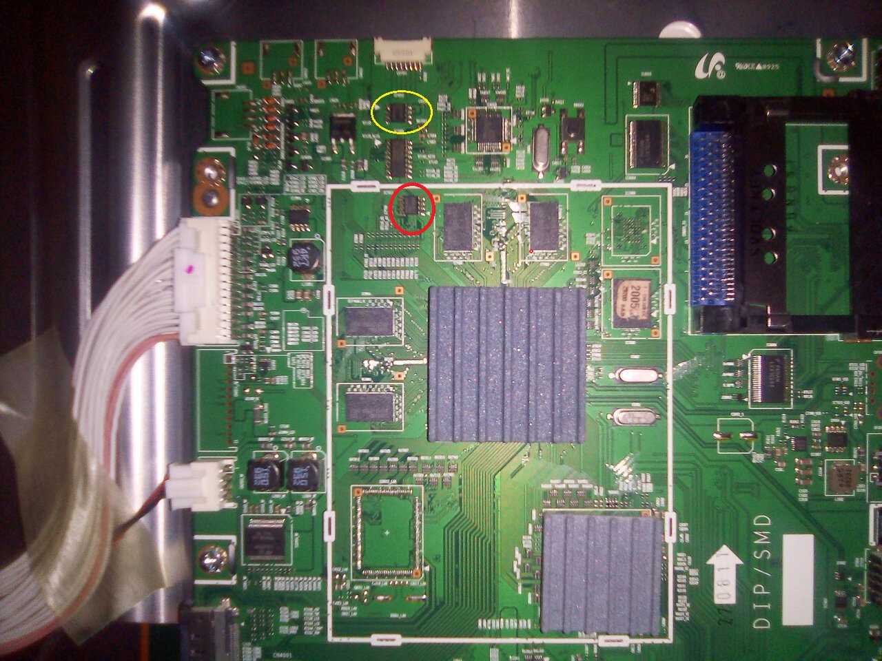

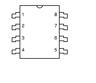

sgbar Inserito: 6 ottobre 2022 Segnala Inserito: 6 ottobre 2022 Buongiorno, Ho un TV Samsung UE40B6000 che quando cerco di accenderlo inizia la prodedura di avvio, ripetendola continuamente senza mai riuscirci. Cercando in rete mi sembra di aver capito che il problema dipende dai condensatori elettrolitici del modulo alimentatore. Ho smontato il pannello posteriore ma non riesco ad individuare questi condensatori. C'è qualcuno che è in grado di aiutarmi ? Allego foto del modulo (PD4612F1 / BN44-00269A). Grazie, Stefano
3kek1 Inserita: 6 ottobre 2022 Segnala Inserita: 6 ottobre 2022 lascia perdere i condensatori, il guaio è software, cosa riesci a vedere , solo il logo?
sgbar Inserita: 6 ottobre 2022 Autore Segnala Inserita: 6 ottobre 2022 scusa, come faccio a vedere il software (intendi il firmware ?) se non rieco ad accendere la TV ?
3kek1 Inserita: 6 ottobre 2022 Segnala Inserita: 6 ottobre 2022 i software non si vedono, o si copiano o si eseguono, non hai risposto alla domanda
sgbar Inserita: 6 ottobre 2022 Autore Segnala Inserita: 6 ottobre 2022 Veramente se tu che mi hai chiesto "cosa riesci a vedere , solo il logo?". Poichè mi trovo con un hardware che non si avvia, come dovrei fare per vedere/eseguire/copiare il software ?
3kek1 Inserita: 6 ottobre 2022 Segnala Inserita: 6 ottobre 2022 no io ho chiesto cosa vedi per capire che il SW si avvia ma si blocca, almeno il logo?
sgbar Inserita: 6 ottobre 2022 Autore Segnala Inserita: 6 ottobre 2022 No, lampeggia 3-4 volte e poi riparte con la procedura, senza nemmeno visualizzare il logo.
3kek1 Inserita: 6 ottobre 2022 Segnala Inserita: 6 ottobre 2022 (modificato) Il tuo caso potrebbe essere compatibile con l'inquinamento della memoria settaggi, se sei fortunato, se no è qualche altra memoria che non penso sei in grado di sistemare dato che non riconosci dei condensatori, allora localizzala , è un chip a 8 pin con nome 24c256 o 24c512 di solito, oppure inizia per ATML, prendi un punteruolo o un cacciavitino e togli la spina, localizzi i pin 5,6 e fai un corto tra loro mantenendolo per 5-10sec. mentre rimetti la spina, poi fai partire il tv con il telecomando, se non vaallora prova i pin 4+5, 4+6, 5+8, 6+8.. se non va così non penso che vuoi pensare a programmatori eprom, cercherai una mainboard funzionante.. per sicurezza fammi la foto del chip che pensi sia la eprom e dell'area attorno.. Modificato: 6 ottobre 2022 da Badciaps
sgbar Inserita: 6 ottobre 2022 Autore Segnala Inserita: 6 ottobre 2022 Grazie per la pazienza; Allora ho individuato 2 chip a 8 pin: - Quello cerchiato in giallo ha la sigla ATML H928 02B 1 - Quello cerchiato in rosso ha la sigla ATML H928 2E8 1. Per fare il corto tra i vari pin devo togliere completamente il chip dalla sua sede e poi collegarli senza passaggio di corrente ?
3kek1 Inserita: 6 ottobre 2022 Segnala Inserita: 6 ottobre 2022 Quello rosso è il chip giusto, ti ho detto cacciavitino perché ovviamente ti serve da appoggiare tra i pin senza rimuovere niente, con questa azione dovresti resettare la eprom ma non è detto che lo faccia, ci sono modelli che non lo fanno, forse se ti riesce il reset ti chiede di accedere al service menu, poi eventualmente ti spiego i passi da fare.
sgbar Inserita: 7 ottobre 2022 Autore Segnala Inserita: 7 ottobre 2022 Prima di iniziare l'operazione ho ancora il problema di individuare la numerazione dei pins. Sulla scheda c'è solo una freccia bianca che punta verso un pin. Potrebbe essere che si tratti del pin 1 e poi la numerazione segue lo schema del disegno allegato ?
sgbar Inserita: 7 ottobre 2022 Autore Segnala Inserita: 7 ottobre 2022 In ogni caso ci sono delle combinazioni di pin che non vanno associati, oppure posso provare tutte le combinazioni ?
3kek1 Inserita: 7 ottobre 2022 Segnala Inserita: 7 ottobre 2022 il pin indicato dal freccino e' il 1 e lo schema messo e' giusto, la lista combinazioni te l'ho scritta..
sgbar Inserita: 7 ottobre 2022 Autore Segnala Inserita: 7 ottobre 2022 Allora ho provato le combinazioni che mi hai detto (5+6 / 4+5 / 4+6 / 5+8 / 6+8) . La sola combinazione che ha sortito qualche effetto è 6+8 che ha fatto illuminare lo schermo (prima restava nero), però la procedura non arriva ancora a visualizzare il logo perchè riprende il loop del riavvio. Se sei sicuro che il problema dipenda dalla memoria e non dal modulo di avvio, posso provare a recuperare un'altra scheda madre. In ogni caso questo guasto può dipendere dal fatto che ultimamente usavo il TV con un nuovo decoder e con un TV box android ? Oppure ho letto anche che può essere una questione di settaggi sbagliati ? Grazie.
3kek1 Inserita: 7 ottobre 2022 Segnala Inserita: 7 ottobre 2022 (modificato) Il vero guasto non e' ancora identificato, controlla sulla scheda tcon quella forse coperta da lamierino e collegata allo schermo se sul fusibile di ingresso ci sono 12v su entrambi i poli, metti il puntale nero su un foro di vite del telaio.. lo identifichi come un piccolo componente spesso bianco al centro e parallelepipedo, se non e' bianco e' nero a volte e vicino al connttore del nastro FPC di ingresso (o cavo). Modificato: 7 ottobre 2022 da Badciaps
sgbar Inserita: 7 ottobre 2022 Autore Segnala Inserita: 7 ottobre 2022 Nella scheda sotto il lamierino non mi sembra di vedere fusibili. Ci sono 2 fusibili nella scheda di alimentazione (cerchiati in arancio e azzurro) ed entrambi rilevano circa 12 v. Allego foto
3kek1 Inserita: 7 ottobre 2022 Segnala Inserita: 7 ottobre 2022 (modificato) Guarda la foto della tcon , vicino al connettore di destra in basso ci sono due fusibili bianchi in smd, questo modello ne ha due non ho mai capito perché.. Modificato: 7 ottobre 2022 da Badciaps
sgbar Inserita: 7 ottobre 2022 Autore Segnala Inserita: 7 ottobre 2022 Intendi quei 2 cerchiati in rosso (pensavo fossero più grandi) ? Quelli funzionano bene a 12v.
3kek1 Inserita: 7 ottobre 2022 Segnala Inserita: 7 ottobre 2022 Sembra comunque un difetto di main.board, ci sarebbe da provare a riscrivere il firmware di standby ma non hai l'attrezzatura penso, cos'hai un bar?
sgbar Inserita: 7 ottobre 2022 Autore Segnala Inserita: 7 ottobre 2022 No, non ho nessuna attrezzatura specifica per riscrivere il firmware.
3kek1 Inserita: 7 ottobre 2022 Segnala Inserita: 7 ottobre 2022 prova a cercare su ebay anche dall'estero il codice BN94 che trovi su etichetta per comprare la scheda..
sgbar Inserita: 7 ottobre 2022 Autore Segnala Inserita: 7 ottobre 2022 Veramente il codice che c'è sulla mainboard è BN40-00145B e ho visto che qualcosa si trova a partire da 50 euro. Però, come ti dicevo, anche se il tv ritornasse a funzionare non vorrei che il guasto si possa ripetere a causa di periferiche come il decoder o un TV box android che stavo usando da qualche settimana. In particolare leggevo che molti hanno avuto problemi simili utilizzando il tv con connessioni wifi.....
3kek1 Inserita: 7 ottobre 2022 Segnala Inserita: 7 ottobre 2022 Si trova sempre un codice bn94 guarda bene il bn40 non conta, usare decoder esterni non ha nessuna controindicazione, mentre i box android se sono connessi via cavo ethernet hanno un rischio di sovratensione dalla porta del modem che la prende a sua volta dal doppino telefonico, non se è fibra, il tuo sembra un guasto da sovratensione, ma può arrivare dalla presa elettrica 230v
sgbar Inserita: 7 ottobre 2022 Autore Segnala Inserita: 7 ottobre 2022 Per ora grazie comunque. Eventualmente non riuscissi a trovare la scheda, conosci qualcuno nella zona di Milano che potrebbe fare il lavoro di riscrittura del firmware ?
3kek1 Inserita: 7 ottobre 2022 Segnala Inserita: 7 ottobre 2022 (modificato) Non conosco centri assistenza, non faccio riparazioni per lavoro, io sono capace ma non faccio lavori per altri, riparo solo i miei, non voglio storie con sconosciuti se nasce qualche disguido, ma poi con il viaggio penso non valga la pena, è tv di valore commerciale basso. Sono della provincia di Milano. PS: non posso neanche comprartelo perché un tv del genere si rivende a fatica Modificato: 7 ottobre 2022 da Badciaps
