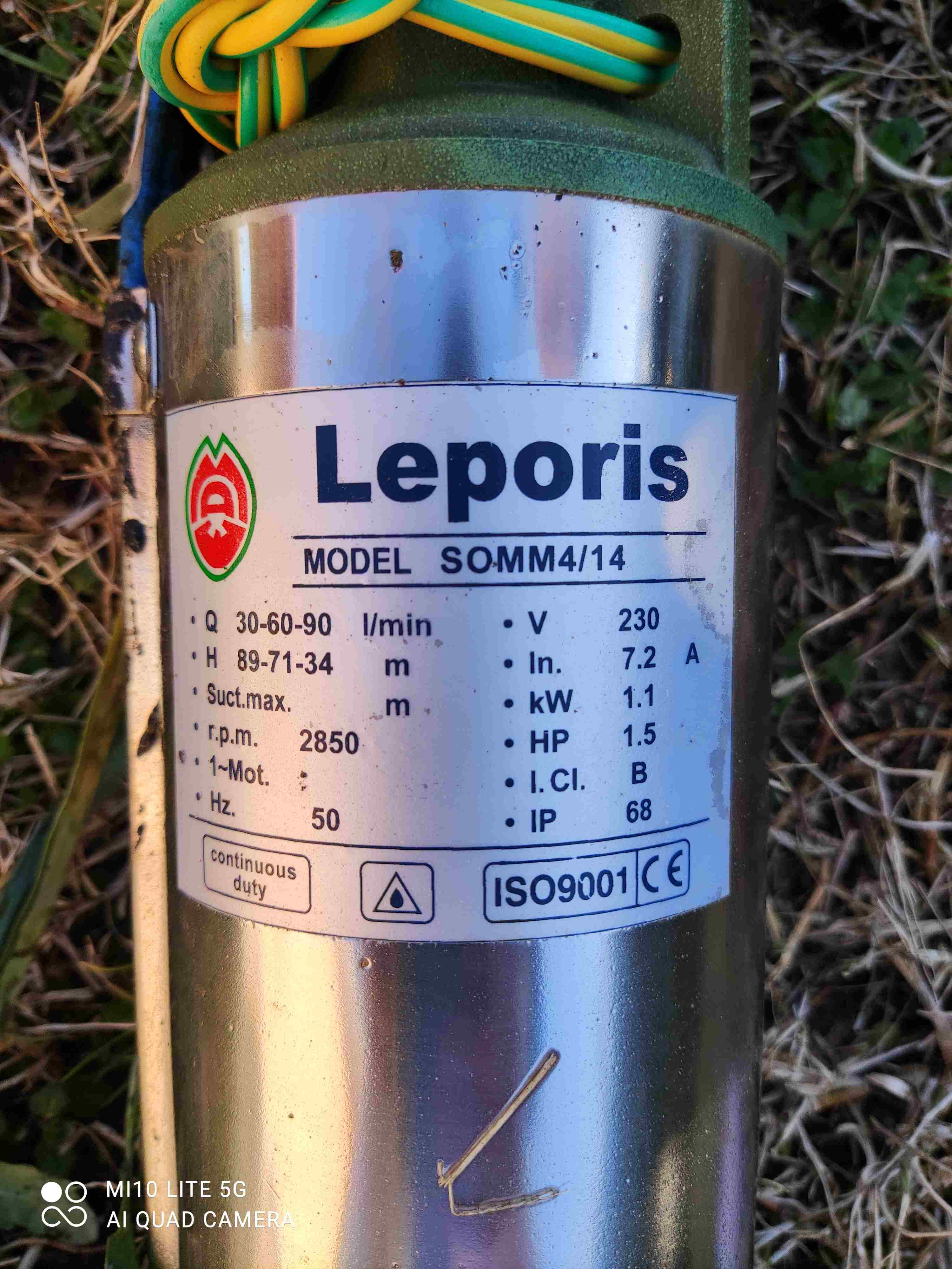

tonino1962 Inserito: 6 ottobre 2022 Segnala Share Inserito: 6 ottobre 2022 Una pompa di cui allego etichetta, collegata direttamente alla rete, perché il pwm si è rotto(almeno sembra), assorbe sul cavo nero (fase) circa 8A, mentre sul comune blu circa 7A, ed infine sul marrone (uscita del condensatore) circa 3A. Sono giusti oppure no. Link al commento Condividi su altri siti More sharing options...
