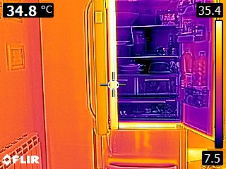

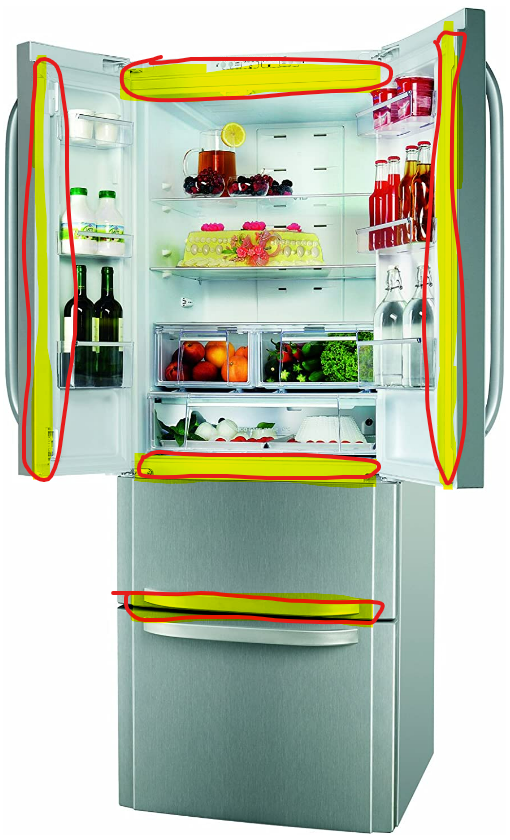

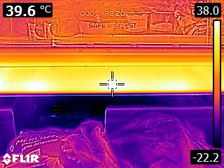

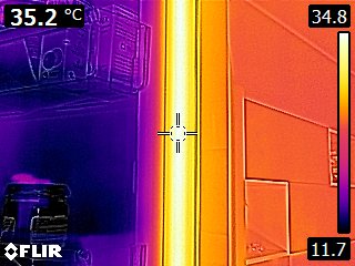

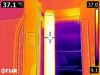

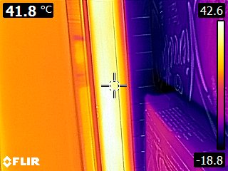

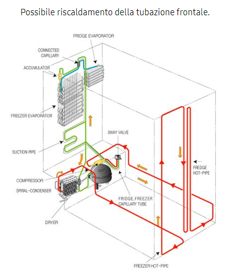

Frigo/congelatore con la guarnizioni di tenuta riscaldate a 40 °C? Sapete quale può essere il motivo?
Buongiorno a tutti,
possiedo il frigo/congelatore Hotpoint Aristoin Quadrio E4D a 4 porte e avendo anche una termocamera mi sono stupito del fatto che le guarnizioni di tenuta del frigorifero, compresa quella centrale tra le due porte della parte frigo, e anche quelle della parte congelatore, sono riscaldate a temperature che si avvicinano ai 40 °C. Vi chiedo, quale senso abbia questa cosa? Perché installare delle resistenze nelle guarnizioni di un frigo/congelatore?
Grazie mille in anticipo.
FLIR2076.jpg.62089af533aa40fac155986fda7bce18.jpgFLIR2075.jpg.cd98683f9006266e9c464543d58d19a3.jpgFLIR2074.jpg.190cea719203a0aafc8f56f1fb448fcc.jpgFLIR2073.jpg.4f1b314d96b936405acc48407a7e337b.jpgFLIR2072.jpg.d4f851195c1e0e89539679ea5f52a302.jpg
Unificata la formattazione del testo.
Oltretutto, per un errore di progettazione si formava sempre brina attorno alla ventola nel congelatore che girando faceva baccano, e così il centro assistenza ufficiale, per risolvere ha installato una resistenza, mi pare da 5 W attorno alla ventola. Ve lo immaginate? una resistenza per produrre calore dentro la vasca di un congelatore!
Alessio Menditto
Nel vano sotto zero ovviamente sono utilissime per evitare si ghiaccino le superfici tra la guarnizione e la cornice, nel vano a temperatura positiva non ne vedo molta utilità ma se hanno previsto che ci siano avranno i loro motivi.
Modificato: da Alessio Menditto
Alessio Menditto
8 minuti fa, Alessio Menditto ha scritto:
non ne vedo molta utilità m
Se fosse elettrica non ne vedrei utilità, se invece è il tubo caldo ha molta utilità perché contribuisce a dissipare calore, per quello che riguarda la resistenza da 5 watt se hanno risolto il problema vuol dire che andava messa, certo è un controsenso ma tutto il sistema frigorifero è un controsenso, è una macchina assolutamente particolare.
1 ora fa, Alessio Menditto ha scritto:
Se fosse elettrica non ne vedrei utilità, se invece è il tubo caldo ha molta utilità perché contribuisce a dissipare calore, per quello che riguarda la resistenza da 5 watt se hanno risolto il problema vuol dire che andava messa, certo è un controsenso ma tutto il sistema frigorifero è un controsenso, è una macchina assolutamente particolare.
Grazie mille!
Il 7/10/2022 alle 12:50 , Alessio Menditto ha scritto:
nel vano a temperatura positiva non ne vedo molta utilità ma se hanno previsto che ci siano avranno i loro motivi.
Nei frigo domestici evita la condensa vicino al bordo delle porte.
Alessio Menditto
Si sì Ciccio specificavo la resistenza elettrica, che non ho mai visto nel vano positivo, ma c’è sempre una prima volta.
Alessio Menditto
Il 7/10/2022 alle 12:20 , Rossella85 ha scritto:
Perché installare delle resistenze nelle guarnizioni di
Io rispondevo appunto su questo, sulle resistenze elettriche, che infatti non ha senso, ma forse sono i tubi e allora ha senso come ho specificato.
