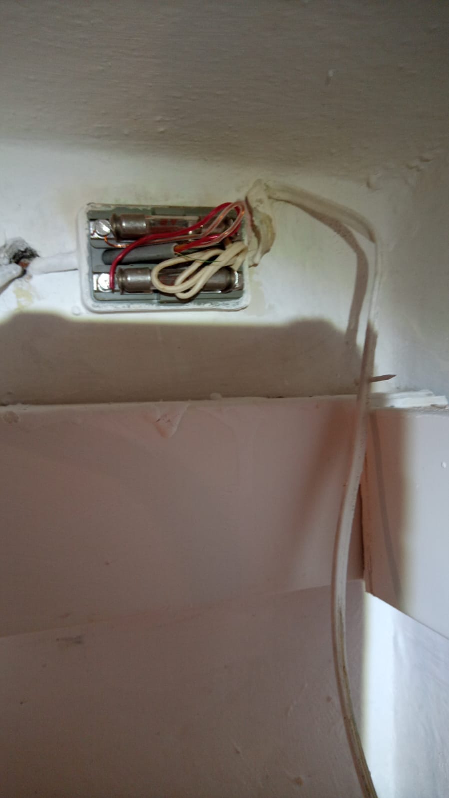

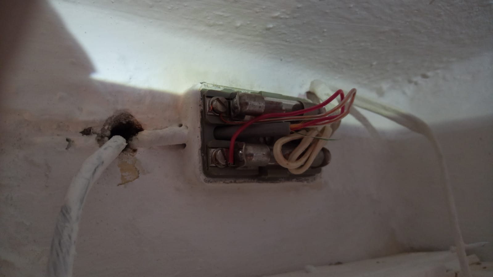

Informazioni scatolina telefonica
Buongiorno
Avrei bisogno di effettuare un allaccio a quella vecchia centralina (Sopra c'è scritto Silp), vi entra un doppino che porta il telefono in casa e partiva una piattina che andava diretta a telefono.
il cavo è stato tagliato per errore e volevo sostituire quella doppia(quella tagliata) con un rj11 com'è possibile effettuare il collegamento? perchè non vedo un attacco nel quale inserire il convertitore.
Devo chiamare un tecnico della Silp per forza? sapete dirmi come muovermi? grazie
WhatsApp Image 2022-10-07 at 08.25.44.jpeg
WhatsApp Image 2022-10-07 at 08.24.52.jpeg
Modificato: da LucaBigoni
Domenico Maschio
5 ore fa, LucaBigoni ha scritto:
un allaccio a quella vecchia centralina
Non si tratta di centralina ,ma di un semplice sezionatore con fusibili di protezione .
La linea che entra è il cavo di sinistra denominato doppino di proprietà Telecom . Il cavo si destra (piattina ) è quello che va all'impianto di casa e che direi di sostituire .
Non è chiaro quale è stato tagliato dei due , sembra quello di ingresso , se c'è abbastanza cavo residuo dietro lo puoi tirare,accorciare e rimetterlo eliminando il pezzo tagliato . Se non si riesce chiama il servizio guasti e te lo fai sostituire . Il sezionatore oggi non si mette più , quindi se viene il tecnico te lo puo anche togliere e andare con il cavetto doppino diretto fino alla prima presa .
Ciao
