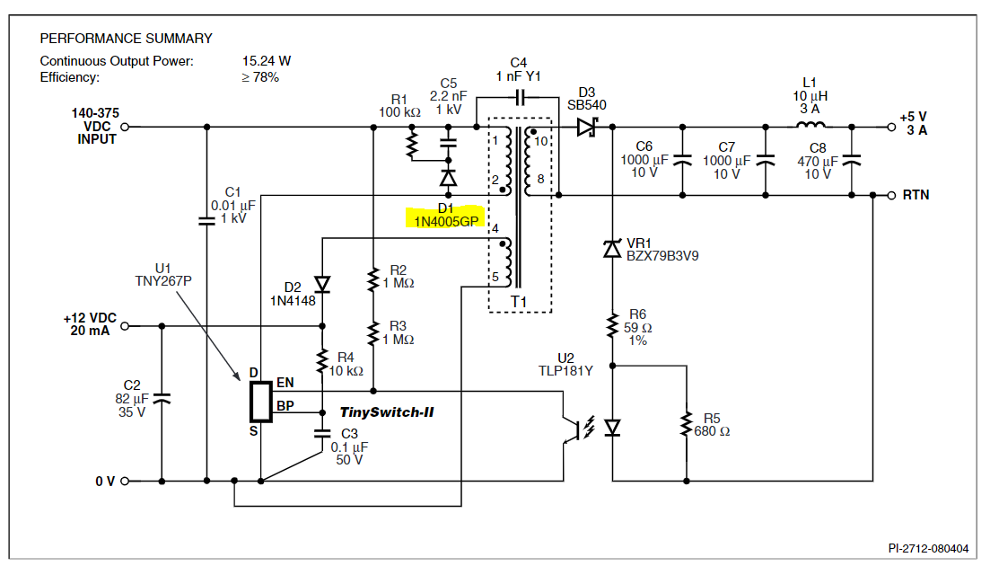

dxtech Inserito: 7 ottobre 2022 Segnala Inserito: 7 ottobre 2022 Salve tutti. In un applicazione switching dovrei sostituire un diodo 1N4005GP (Glass Passivated). Ho a disposizione degli 1n4007 (classici..normali), posso sotituirlo con uno di quelli? Cosa cambia tra un 1N4005 ed un 1N4005GP?
maxmix69 Inserita: 8 ottobre 2022 Segnala Inserita: 8 ottobre 2022 Ho guardato i primi due datasheet che ho trovato. In quello senza le lettere GP è scritto chiaramente che la frequenza operativa è di 1khz, nell'altro non c'è scritta la frequenza e non sono stato in grado di ricavarla. Ma in quale punto del circuito sta montato questo diodo? Hai uno schema?
dxtech Inserita: 9 ottobre 2022 Autore Segnala Inserita: 9 ottobre 2022 Il 8/10/2022 alle 11:26 , maxmix69 ha scritto: Ho guardato i primi due datasheet che ho trovato. In quello senza le lettere GP è scritto chiaramente che la frequenza operativa è di 1khz, nell'altro non c'è scritta la frequenza e non sono stato in grado di ricavarla. Ma in quale punto del circuito sta montato questo diodo? Hai uno schema?
maxmix69 Inserita: 10 ottobre 2022 Segnala Inserita: 10 ottobre 2022 (modificato) Attendi risposte certe, però in quel punto la frequenza è sicuramente più alta di 1 Khz. Secondo me un diodo 1N4005 normale non va bene, per andare tranquillo metti un FR105 o superiore (FR106, FR107) che sono i fratelli veloci del classico 1N4005 e sono sicuramente più veloci del diodo 1N4005GP. Diodi veloci adatti da mettere in quel posto li recuperi dai vecchi alimentatori ATX, pure con altre sigle. Modificato: 10 ottobre 2022 da maxmix69
Livio Orsini Inserita: 10 ottobre 2022 Segnala Inserita: 10 ottobre 2022 Quel diodo è usato nello snubber; per mia esperienza si usano shotky o fast recovery
dxtech Inserita: 10 ottobre 2022 Autore Segnala Inserita: 10 ottobre 2022 Va bene, grazie mille a tutti.
Tugnela Inserita: 13 ottobre 2022 Segnala Inserita: 13 ottobre 2022 (modificato) Ciao , concordo con quello che ti hanno gia detto Livio e maxmix69 , dato che GP dovrebbe essere come dici : Glass passsived è anche per il classcio , fai delle verifiche e vediamo se altri hanno info piu OK e facci sapere 👍 Buon Appetito Ciao Tugnela Modificato: 13 ottobre 2022 da Tugnela
dxtech Inserita: 13 ottobre 2022 Autore Segnala Inserita: 13 ottobre 2022 (modificato) Grazie della risposta. Buon appetito anche a te. Modificato: 13 ottobre 2022 da dxtech
