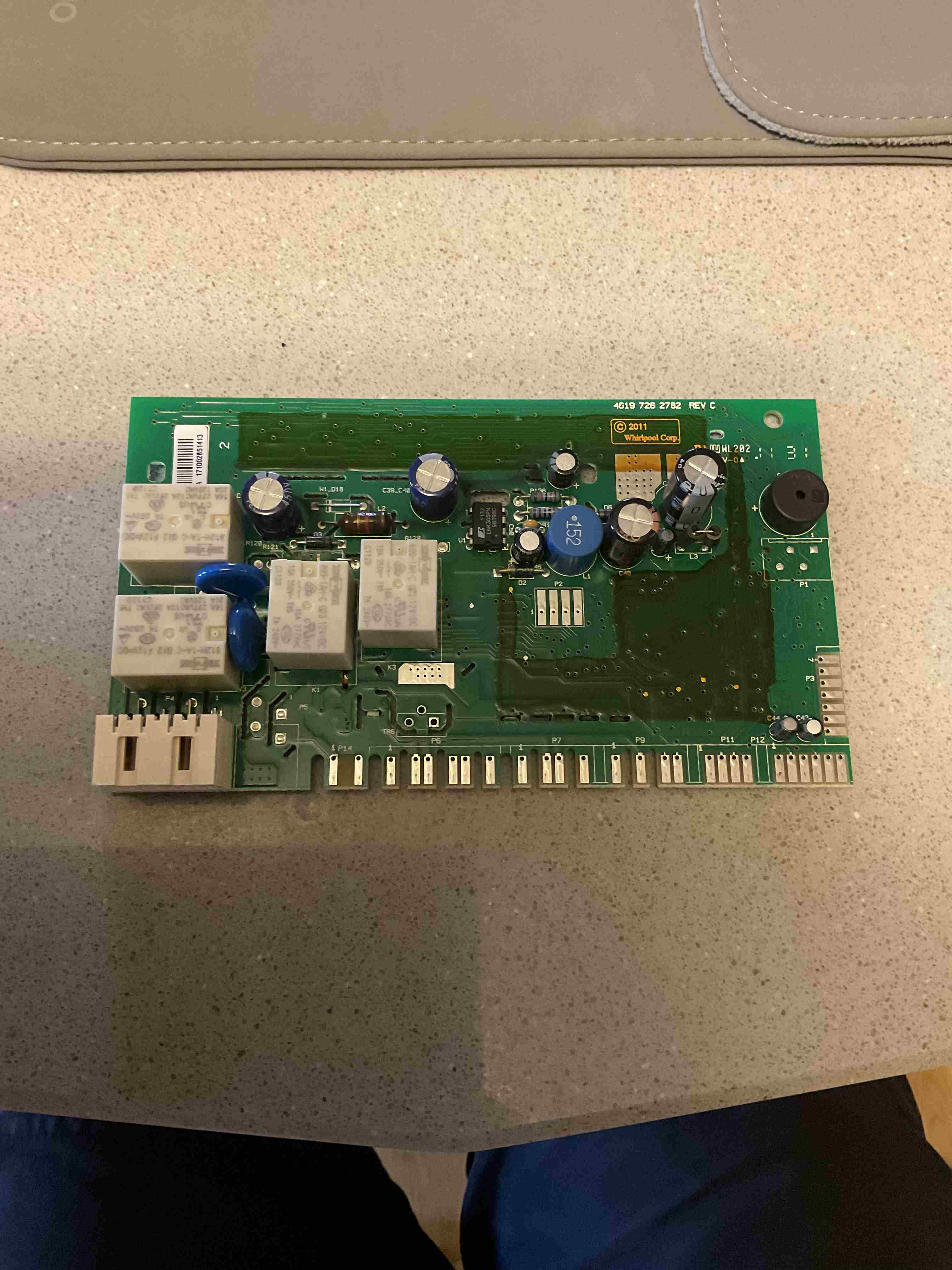

Lavastoviglie ADG5000 non carica l'acqua
Giosasha
Buongiorno a tutti, da ieri sera la lavastoviglie ADG5000 whirlool non mi carica l'acqua. Ho verificato che non ci sia nessuna ostruzione del tubo, e quindi immagino che la prima indiziata sia l'elettrovalvola. Ho controllato la resistenza che dovrebbe essere di 3.7kOhm ma quando la misuro il tester mi da 0.006. Potrebbe essere la prova che si sia rotta? Una domanda: quando inizio un programma di lavaggio dopo lo scarico dell'acqua la centralina dovrebbe dare l'impulso all'elettrovalvola di aprirsi mandando una corrente di 220-230 per il periodo di tempo necessario al carico dell'acqua.  Giusto? Non so se non sono sono stato capace a misurarlo ma a me non sembra che arrivi questa corrente. Comunque come prima cosa sostituisco l'elettrovalvola. Avete qualche  consiglio da darmi? Grazie a tutti.
Link al commento
Condividi su altri siti
52 minuti fa, Giosasha ha scritto:
Ho controllato la resistenza che dovrebbe essere di 3.7kOhm
La resistenza di cosa? Se ti riferisci a quella che scalda l'acqua dovrebbe misurare MOLTO meno
Comunque, se sei certo che a monte dell'elettrovalvola sia tutto a posto (presenza di acqua, tubo libero e filtrino d'ingresso sull'elettrovalvola pulito), prima di spendere soldi inutilmente controlla se all'elettrovalvola stessa arriva corrente riprovando col tester o con una lampada collegata in parallelo ai suoi contatti. Occhio che come hai intuito ci arrivano 220 V
Link al commento
Condividi su altri siti
Allora ho fatto la prova per vedere se arriva corrente ai due fili che alimentano l’elettrovalvola. Ho prolungato i due fili e li inseriti in una presa alla quale ho attaccato una lampada. Ho acceso la lavastoviglie e mi sarei aspettato che al momento del carico dell’acqua si accendesse la lampada. Invece purtroppo non è stato così…la luce si è accesa due volte con un flash e nulla più. Quindi ipotizzo che il problema è a monte ossia che la scheda madre non alimenta nel modo corretto l’elettrovalvola. Ho smontato la scheda madre ed ha 4 relé. Penso che sia uno di questi che non funzioni. Che prove potrei fare? Molto probabilmente porterò la scheda a farla vedere ad un centro specializzato per questo tipo di riparazioni. Grazie per i suggerimenti preziosissimi.
Link al commento
Condividi su altri siti
Scusa , ma che prova hai fatto  ! Onestamente non capisco  , hai collegato la valvola  in una presa
12 ore fa, Giosasha ha scritto:
ai due fili che alimentano l’elettrovalvola. Ho prolungato i due fili e li inseriti in una presa alla quale ho attaccato una lampada.
 Ma che significa ?
 Per vedere se veniva alimentata ,. Si staccano i cavi dalla valvola e si inserisce una lampadina.
 Per vedere se la valvola  funziona  , si stacca il connettore della lav eci si collegano i cavi  per poi inserirlo in una presa .
 Io leggo che hai collegato la valvola alla presa e con una lampada  e poi hai acceso la lavastoviglie ,   non riesco a seguire questa cosa  che hai fatto !
Mi puoi spiegare meglio grazie
Link al commento
Condividi su altri siti
Mi sa che ha collegato una presa ai fili che dalla scheda vanno all'elettrovalvola per poterci attaccare una lampada con la spina, o almeno io ho capito così.Magari quella lampada non è adatta (che so, può avere un varialuce) e falsa la prova...
Link al commento
Condividi su altri siti
Ho collegato i due fili, che dalla scheda vanno all’elettrovalvola, ad una presa alla quale ho fatto una verifica con una lampadina per verificare che arrivasse la 220. Chiedo scusa per la poca chiarezza.
Link al commento
Condividi su altri siti
Scusa , ma continuo a non capire .
Se hai collegato l'elettrovalvola ad una presa , e magari in parallelo pure una lampadina , poi perché dici di aver accesso la lavastoviglie ?
E di vedere la lampadina fare solo due lampi ?
Se mi dici ho collegato ad una presa , mi aspetto che mi dici se funziona l'elettrovalvola o no!  Perché chiami in causa la lavastoviglie se questa  non devi accenderla quando provi  con linea esterna?
Mentre la verifica con la lampadina  me la aspetto senza collegamenti esterni , ma solo lampadina in parallelo con l'elettrovalvola  , poi dai tensione e vedi se si accende o no .
Non so se sono stato chiaro ,  tu hai visto se collegata ad una presa l'elettrovalvola funziona?
Mica lo hai detto !  O sono io che non ho capito?
Link al commento
Condividi su altri siti
23 minuti fa, Stefano Dalmo ha scritto:
Mentre la verifica con la lampadina  me la aspetto senza collegamenti esterni , ma solo lampadina in parallelo con l'elettrovalvola  , poi dai tensione e vedi se si accende o no
Infatti la prova era solo su questo. Ho staccato i fili dall’elettrovalvola. Ora ho i due fili liberi che partono dalla scheda madre. A questo punto ho attacco ai due fili ad una semplice lampadina per vedere se arriva tensione. Accesa la lavastoviglie ho verificato che la tensione non arriva.
la prova per verificare il funzionamento del l’elettrovalvola non l’ho fatto dal momento penso che il problema sia su un relè della scheda madre che non fa arrivare la corrente all’elettrovalvola.
Link al commento
Condividi su altri siti
Non è comandata dal relè l'elettrovalvola.
 Che io sappia viene pilotata da un triac. Sempre che la logica di funzionamento prevede la sua alimentazione.
Link al commento
Condividi su altri siti
Comunque è giusta la mia conclusione? Cioé che non arriva la 220-230, la lampadina mi si è accesa solo con due impulsi improvvisi ed infatti misurando la corrente con il tester non ho misurato una 220-230 ma solo dei picchi improvvisi corrispondenti a quegli impulsi della lampadina. Mi corregga se sbaglio, il problema dovrebbe essere a monte dell’elettrovalvola ossia ad un malfunzionamento sulla scheda.
Link al commento
Condividi su altri siti
Scusa ma torniamo un po' indietro .
Ma che errore da la lavastoviglie ?
 E la resistenza di cui  parli , immagino sia quella di riscaldamento , i dati che hai dato , non mi pare siano giusti . In genere le resistenze sono sui 24/26 Ohm  . Tu sei certo di quei dati.? Tu parli di 0,006
Quindi interrotta.
Vorresti cortesemente accertarti .
Link al commento
Condividi su altri siti
La prova la dovrei rifare. Infatti se fosse confermato il dato sembrerebbe che anche l’elettrovalvola abbia dei problemi. Però analizzando un problema alla volta, sicuramente c’è un problema di erogazione della corrente dalla scheda elettronica all’elettrovalvola. Mi conferma che io dovrei avere una corrente di 220-230 con un flusso continuo di qualche secondo dopo che lavastoviglie finisce la fase di scarico e inizia a caricare l’acqua? Questo indipendentemente dalla salute dell’elettrovalvola. È giusto quello che ho detto? Grazie
Il valore in ohm di cui ho parlato all’inizio era il valore misurato ai due connettori dell’elettrovalvola senza corrente. Chiedo scusa se mi sono spiegato male.
Link al commento
Condividi su altri siti
Scusami , ma la riesci a fare una prova che ti chiedo , senza fare tante cose assieme!?
 La puoi alimentare l'elettrovalvola direttamente con un cavo esterno ?
 Chiedo troppo ?
 Così vedi pure se entra acqua in vasca.
Link al commento
Condividi su altri siti
Prova fatta…appena data corrente con cavo esterno l’elettrovalvola ha funzionato facendo scorrere l’acqua. Quindi il problema è sulla scheda?
Link al commento
Condividi su altri siti
Aggiornamento: ho portato la scheda ad un laboratorio e mia ha detto che tutti i relé sulla scheda sono funzionanti. Mi hanno detto che è sicuramente il processore. Se è così dovrei cambiare scheda. Avete suggerimenti per fare altri controlli. Grazie.
Link al commento
Condividi su altri siti
