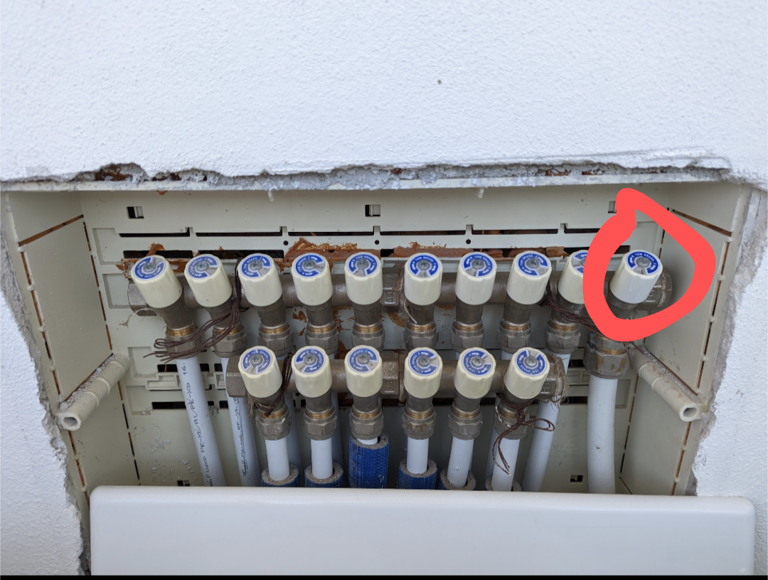

Regolazione pressione impianto idraulico
Salve, vorrei ridurre la pressione dell'acqua in casa. Banalmente potrei chiudere parzialmente il rubinetto principale dell'acqua? Oppure questo rubinetto non si presta per essere parzialmente aperto e potrebbe dare problemi?
Allego immagine.
Grazie.
otterrai una cosa completamente diversa
una riduzione di portata, non una riduzione di pressione
49 minutes ago, click0 said:
otterrai una cosa completamente diversa
una riduzione di portata, non una riduzione di pressione
Però il risultato alla fine non cambi, giusto? Comunque non faccio danni se lo chiuso parzialmente?
devi montare un riduttore di pressione a valle del collettore in foto
chiudendo il rubinetto da te cerchiato non ridurrai la pressione ma la portata
52 minuti fa, manuk990 ha scritto:
Però il risultato alla fine non cambi, giusto?
ottieni due cose completamente diverse
a provare non costa nulla e non rompi nulla
(sempre che non si metta a perdere la chiusura perché ferma da "secoli")
