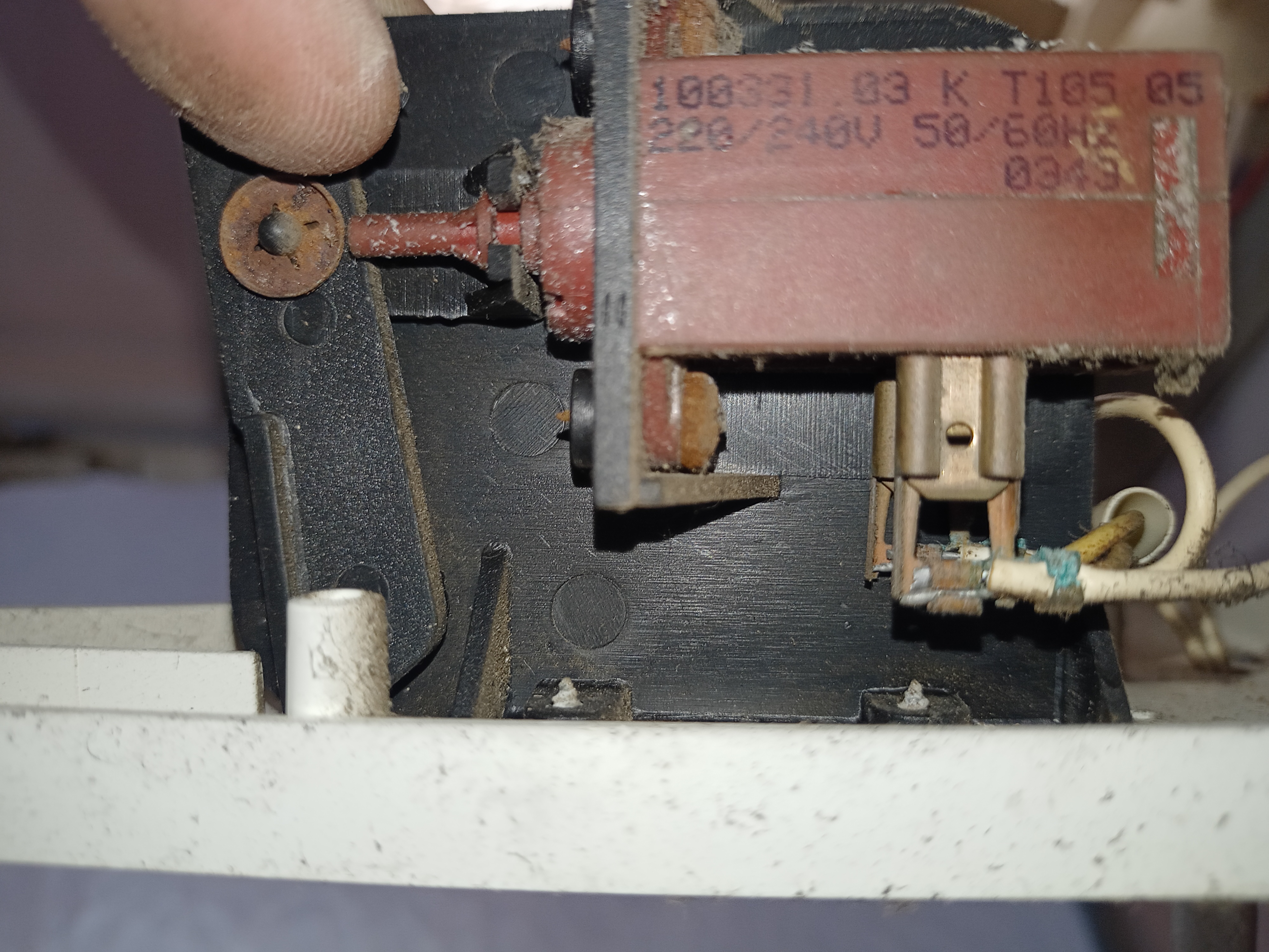

ricambio termoattuatore per aspiratore
Salve,
sto cercando un termoattuatore (100331.03) per aspiratore da muro per un problema di apertura delle alette.
ho trovato ricambi che coincidono con 100331 ma non con 03. Qualcuno potrebbe spiegarmi cosa indica 03?
grazie
Modificato: da miracle77
scusate per la domanda da incompetente che rivolgo. il pistoncino apre le alette spingendo la leva o le apre attraverso una rotazione?
prendendo un codice differente potrebbe non funzionare?
grazie
Il termoattuatore spinge l'alberino che poi apre le alette.
Quando l' ho cambiato al mia aspiratore della Vortice, ho verificato che la tensione, la forma dell' albero e le dimensioni coincidessero.
Se vuoi documentarti, cerca in rete termoattuatori ELTEK.
Ospite
Rispondi
×   Incolla come testo formattato.   Incolla invece come testo normale
  Sono permesse un massimo di 75 faccine.
×   Il tuo link è stato inserito automaticamente.   Visualizza invece come link
×   Il tuo contenuto precedente è stato ripristinato.   Editor trasparente
×   Non puoi incollare le immagini direttamente. Carica o inserisci immagini dall'URL.
