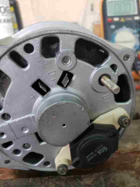

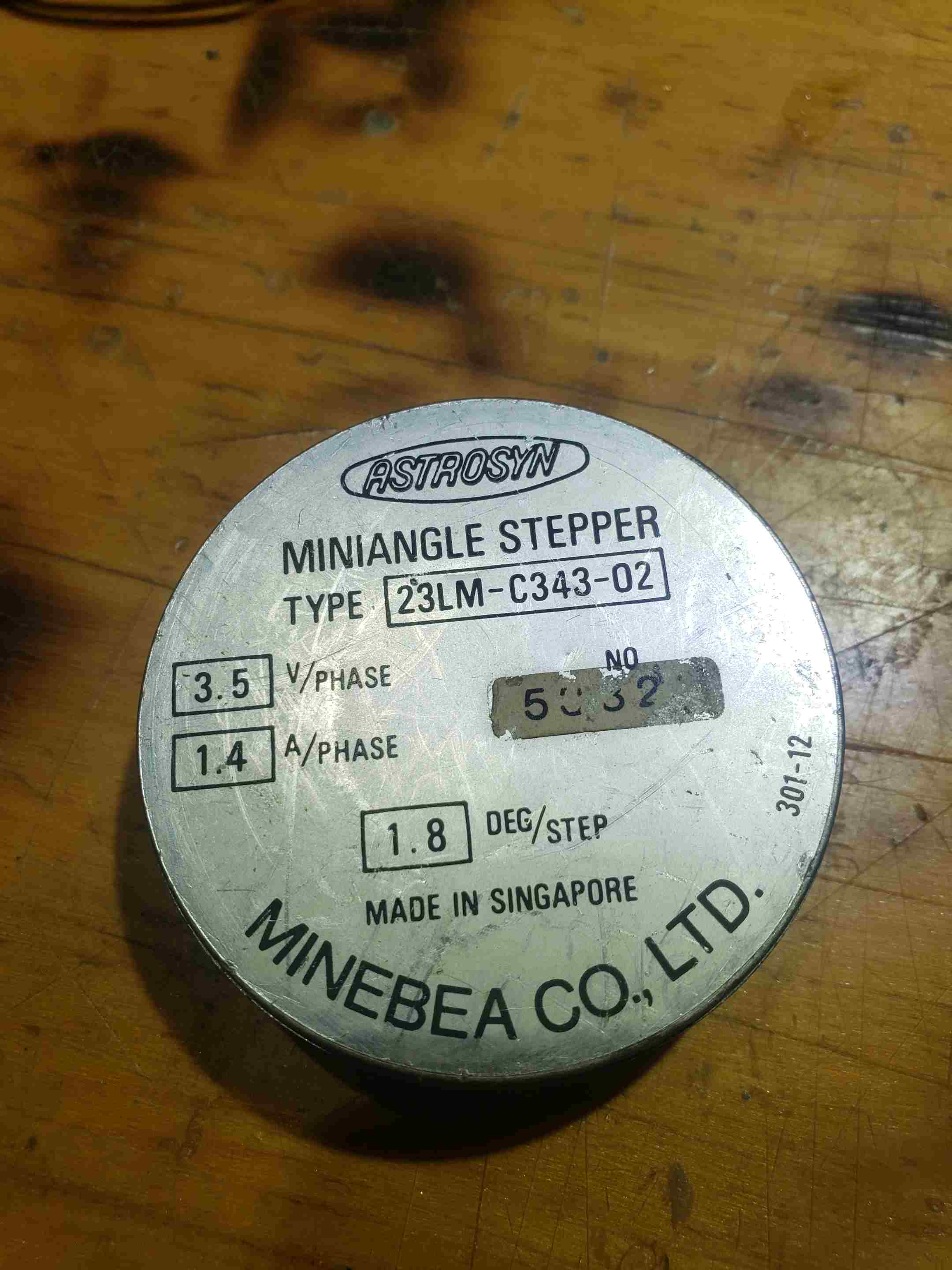

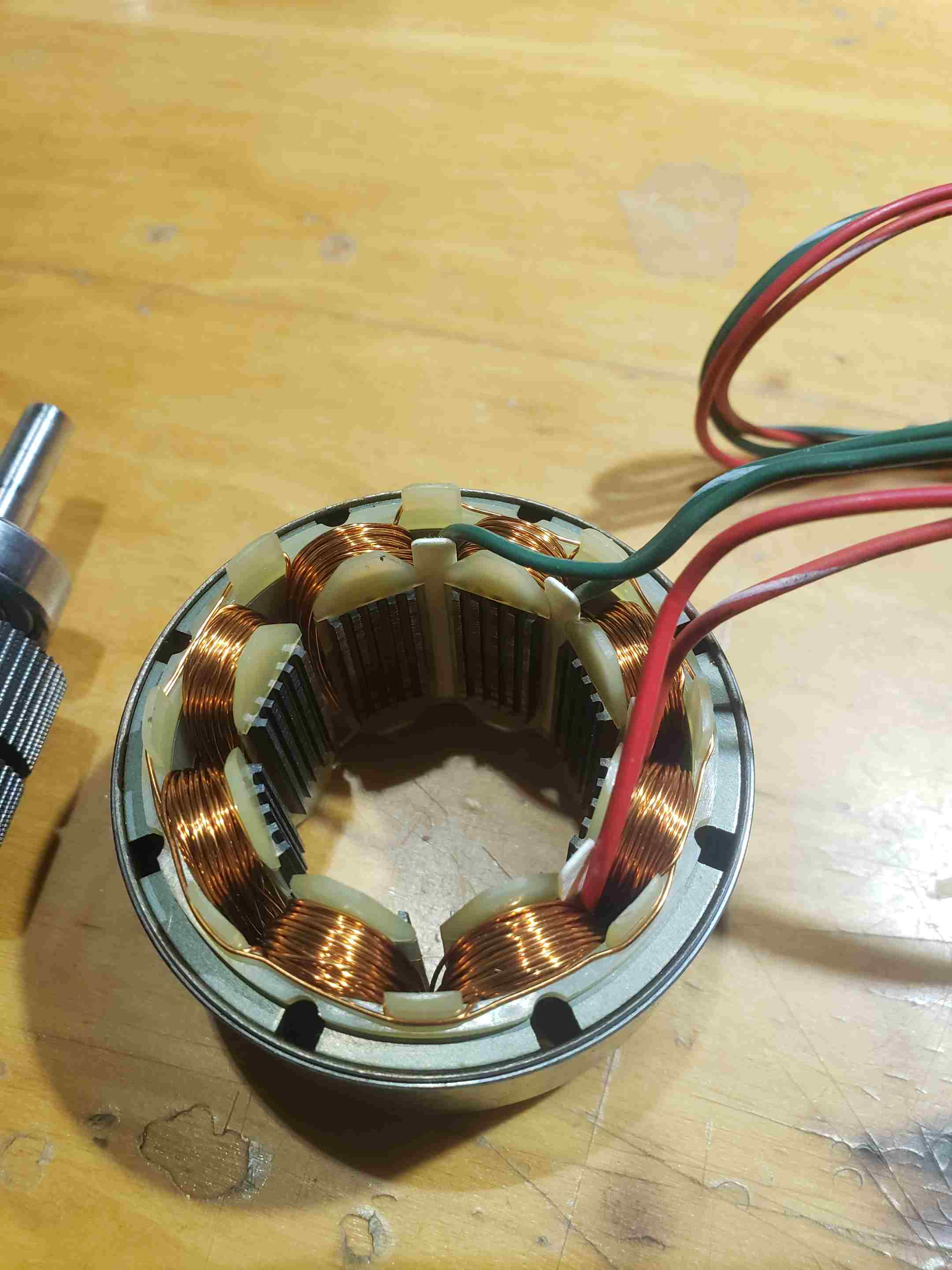

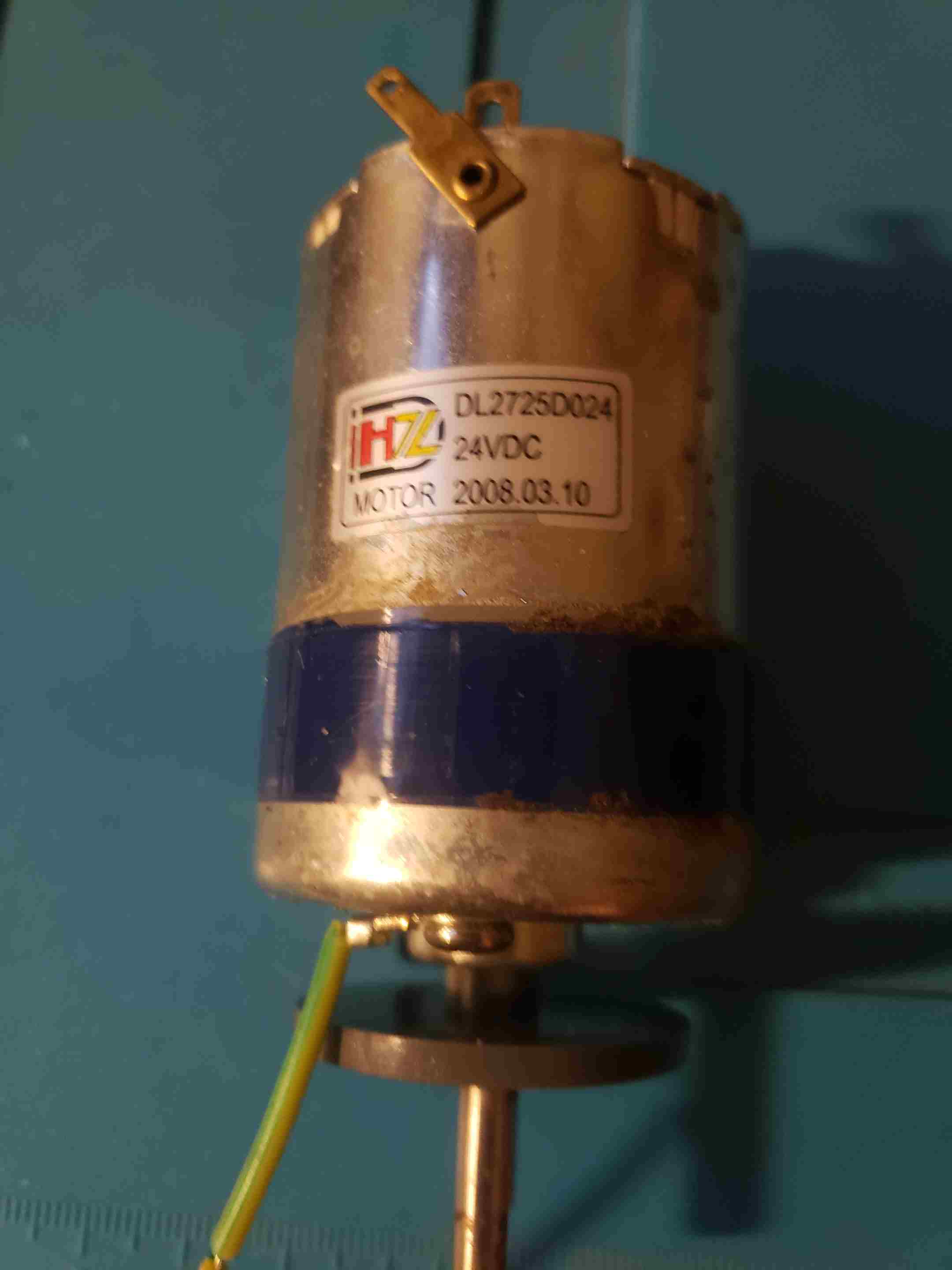

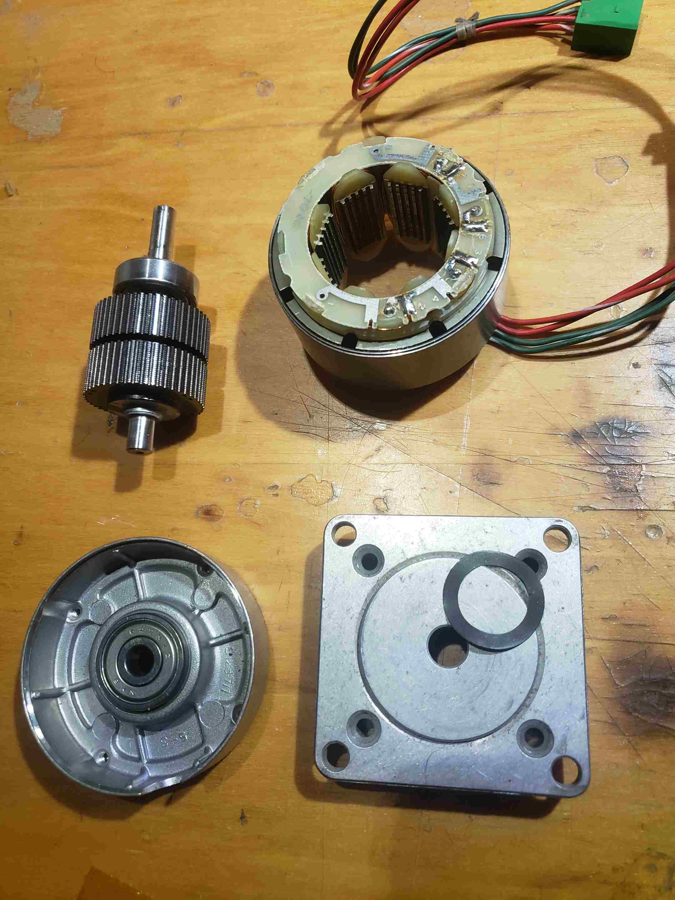

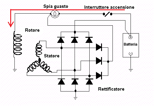

Motore stepper come generatore eolico
Buona sera , volevo crearmi un generatore eolico se riesco ad adattare questo motore stepper  che mi sembra di buona fattura ed potenza come generatore. Ma ruotando con un trapano non produce nessun volt , come mai ?
11 ore fa, martin1984 ha scritto:
Ma ruotando con un trapano non produce nessun volt , come mai ?
Il motore stepper è poco adatto per essere usato come generatore, non è immediatamente reversibile come, ad esempio un motore in corrente continua.
Si ho dei motori a corrente continua ma fandoli girare non producono più di qualche volt. Cercavo qualche tipo di motore per fare 12v circa ?
1 ora fa, martin1984 ha scritto:
Si ho dei motori a corrente continua ma fandoli girare non producono più di qualche volt.
Dipende dalla velocità nominale del motore e dalla tensione di armatura nominale. Non hai i dati dei motori? Sono a magneti permanenti o a campo avvolto?
1 ora fa, martin1984 ha scritto:
Cercavo qualche tipo di motore per fare 12v circa ?
Ti conviene procurarti un alternatore da automobile, se ne trovano parecchi dai demolitori. Già a 800 rpm ottieni circa 13.8Vcc.
se non ricordo male gli alternatori da auto producono energia solo se collegati ad una batteria , giusto ?
4 ore fa, martin1984 ha scritto:
, giusto ?
No,non è completamente corretto.
La batteria serve per l'eccitazione, ma una volta che il geneatore produce può essere auto eccitato.
Tutti i generatori necessitano di eccitazione.
L'eccitazione può essere effettuata da appositi avvolgimenti o da magneti permantenti.
Anche nelle dinamo ci sono le 2 versioni:campo avvolto e campo a magneti permanenti. La dinamo è praticamente identica ad un motore cc.
Il problema è il numero di giri....che per un alternatore arriva a più di 6000 al.minuto
Però...non possiamo originare uno step che al massimi massimo fornisce 1 A   con un alternatore che , anche se di una utilitaria....come.minimo è da 50 A
Ma il motore "primo" , ovvero,  la pala eolica ?
9 minuti fa, luigi69 ha scritto:
l problema è il numero di giri....che per un alternatore arriva a più di 6000 al.minuto
Come ho scritto prima già a meno 800 rpm eroga tensione.
Poi si può collegare l'altternatore alla pala tramite un rapporto in salita.
Certo Livio,  ma 800 giri motore , che generalmente è il regime al minimo di un motore 4 cilindri
Però come cingjia dei servizi   , esiste già un rapporto di quasi 1 a 2 , quindi bisogna tirare su di brutto il regime dei giri
2 ore fa, Livio Orsini ha scritto:
No,non è completamente corretto.
La batteria serve per l'eccitazione, ma una volta che il geneatore produce può essere auto eccitato.
Tutti i generatori necessitano di eccitazione.
L'eccitazione può essere effettuata da appositi avvolgimenti o da magneti permantenti.
Anche nelle dinamo ci sono le 2 versioni:campo avvolto e campo a magneti permanenti. La dinamo è praticamente identica ad un motore cc.
ok capito posso dare eccitazione tramite una piccola batteria sul polo posistivo ed sulla massa ,,, giusto ?
1 ora fa, Livio Orsini ha scritto:
Come ho scritto prima già a meno 800 rpm eroga tensione.
Poi si può collegare l'altternatore alla pala tramite un rapporto in salita.
certo posso mettere una puleggia grande sulla pala ed una piccola sul motore così avrò giri piu alti , pero devo vedere quali saranno le dimensioni piu adatte
Si ho dei motori a corrente continua ma fandoli girare non producono più di qualche volt.
2 ore fa, luigi69 ha scritto:
Il problema è il numero di giri....che per un alternatore arriva a più di 6000 al.minuto
Però...non possiamo originare uno step che al massimi massimo fornisce 1 A   con un alternatore che , anche se di una utilitaria....come.minimo è da 50 A
Ma il motore "primo" , ovvero,  la sa
E possibili ridurre gli ampere?
1 ora fa, martin1984 ha scritto:
E possibili ridurre gli ampere?
50/60/70 ampere sono la corrente massima erogabile.
Gli alternatori per auto di una volta avevano un regolatore per modulare la corrente di eccitazione in modo da avere
in uscita una tensione costante di 14-14.7V,  indipendentemente dal numero di giri.( range  RPM motore).
Modificato: da Peper
11 ore fa, martin1984 ha scritto:
Si ho dei motori a corrente continua ma fandoli girare non producono più di qualche volt.
La targa dice che è un motore con 24V di armatura, però non dice quanti sono i giri nominali.Tieni presente che la tensione è direttamente proporzionale alla velocità.
Ad esempio se fossero 3000 rpm a 24V, con 500 rpm darebbe circa 4V.
Verifica la velocità del mandrino del tuo trapano e poi fai il conto.
Io mi permetterei però un approccio diverso.... non si può cercare a caso un generatore inteso come elettrico , senza sapere i giri della pala o della piccola turbina eolica , e senza sapere se l'azione del vento su quelle pale , genererà una determinata copia ad un determinato numero di giri
14 ore fa, martin1984 ha scritto:
Si ho dei motori a corrente continua ma fandoli girare non producono più di qualche volt.
ma è motore cosi piccolo che forse, dico forse,,,puoi mettere in carica il celulare
l'alternatore della macchina preso ad esempio sopra , genera oltre 500---600 Watt ( alternatori di auto sportive arrivano quasi al KW ) in termini di potenza ( teorica, a pieni giri , con vento a favore ) , quindi , per "giocare" , uno potrebbe pensare di rendersi "autonomo" per quello che riguarda, esempio , una pompa di circolazione di acqua calda, una luce a led per giardino o per illuminare un box , mettendo un bel po di batterie
quale era la tua intenzione ?
la mia itenzione era come esperimento per provare ad geerare energia , poi se riuscissi ad far accende dei faretti a 12v in giardino potrebbe essere anche utile per caricare una batteria
adesso provo ad trovarmi un alternatore da auto , perchè ne ho uno da furgone ma non produce nulla forse perche servono piu alti giri
Modificato: da martin1984
38 minuti fa, martin1984 ha scritto:
perchè ne ho uno da furgone ma non produce nulla forse perche servono piu alti giri
Manon conosci la velocità al mandrino di quel trapano che stai usando come motore primario?
43 minuti fa, martin1984 ha scritto:
piu alti giri
Attenzione   no no  il contrario   un auto a benzina , 4 cilindri , prevede un massimo di giri motore che può arrivare a 5000 , con una punta di coppia in genere alta  3000 giri , che con le pulegge come specificato sopra , vuole dire tenere l alternatore ad almeno 5000 giri , impossibile con un rapporto a cinghie in un generatore eolico , dive solo il basso rendimento della trasmissione ti mangerebbe il tutto
I motori commerciali italiani per i furgoni , diesel , prevedono un regime massimo intorno ai 3500 vv circa , dove il motore entra già in coppia a 1500
Paradossalmente,  meglio un alternatore di un furgone
Ma rimane l enorme problema del moltiplicatore di giri
11 minuti fa, luigi69 ha scritto:
che con le pulegge come specificato sopra ,
La trasmissione cinghia pulegga, se ben fatta, ha un rendimento >0.9, quindi non assorbirebbe troppa coppia.; il limite è dato dal rapporto tra le 2 pulegge che oltre 1:4 comincia ad essere difficoltoso, anchje se le lavatrici, ad esempio, hanno rapporti vicino a 10:1
26 minuti fa, Livio Orsini ha scritto:
Manon conosci la velocità al mandrino di quel trapano che stai usando come motore primario?
trapano 1300 giri  ed il motore produce circa 2,5volt
23 minuti fa, martin1984 ha scritto:
trapano 1300 giri  ed il motore produce circa 2,5volt
trapano o mandrino? solitamente c'è una riduzione tra motore e mandrino
1 ora fa, martin1984 ha scritto:
adesso provo ad trovarmi un alternatore da auto , perchè ne ho uno da furgone ma non produce nulla forse perche servono piu alti giri
Non genera nulla perchè non gli viene data la  corrente di prima magnetizzazione.
Negli alternatori uso automobilistico (escluso quelli intelligenti odierni) hai un connettore di uscita, una vite bella grossa ( in rame )
e un secondo contatto, in genere un faston, dove viene fornita una corrente dalla batteria attraverso la spia allarme carica batteria.
Sotto lo schema semplificato senza regolatore. In rosso il percorso della corrente di prima magnetizzazione.
Modificato: da Peper
  • 2 weeks later...
salve ok ho visto lo schema , sono riuscito ad avere un alternatore che ho dovuto revisionare perche era di recupero , ora per provare se funziona ed se genera eregia fandolo girare col trapano quali poli devo collegare ( la massa al negativo , il b+ al polo positivo batteria , ed poi quale degli altri pin devo collegare al b+  ?
ho fatto delle prove col tester ed relivo continuita tra il b+ ed il +  , pero tra pin b+ ed il o+ rilevo 650 ohm
