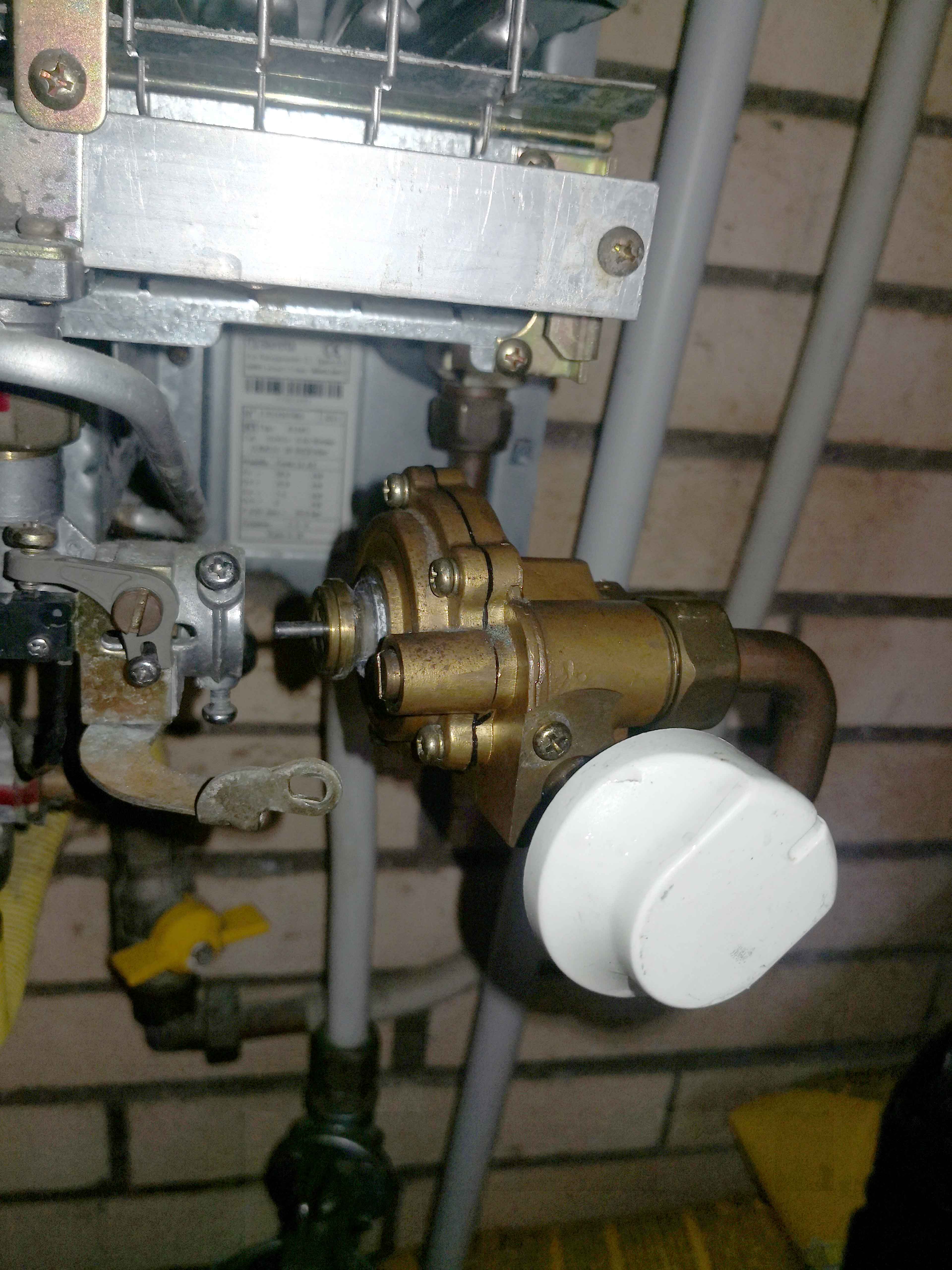

scalda acqua beretta 11bs
buongiorno a tutti
stamattina il mio scladino ha deciso che non devo lavarmi.....ho pensato subito alla batteria, ma purtroppo non è quella la causa.....mi son ricordato che gia 4/5 anni fa mi aveva fatto lo stesso problema...ossia che la valvola in allegato ( scusate ma non so come si chiama) non mi faceva parire il bruciatore per via di quel leveraggio che smorza il microinterruttore.
bene decido di smontarla per vedee se la membrana è sana , ma purtroppo non essendo mai stata aperta , non ci sono riuscito, pero ho voluto provarla lo stesso aprendo il rubinetto acqua calda e contemporaneamente spingendo sul pistoncino , mi è sembrato abbastanza duro , adesso non so se non è abbastanza duro da far partire la valvola del gas o come si fosse accrociato , perche' se mi aiuto con un cacciavite a far scorrere l asta , la caldaia parte.
cosa mi consigliate?? nella speranza che sono stato chiaro nella spiegazione???
Stefano Dalmo
 Devi sostituire la membrana  in quel gruppo che hai mezzo smontato .
Gira la manopola tutta a destra e vedi se l'alberino esce più facilmente.
Non ho capito dove trovi difficoltoso smontarlo ,. Per aprire  devi smontare tutto il gruppo acqua dalle tubazioni.
grazie mille stefano per la tua risposa
ho provato in tutti i modi ma il pistoncino esce ( dopo averlo sbloccato manualmente , in quanto era molto inchiodato) ma purtroppo non a sufficienza , se gli do una spintarella con un cacciavite comunque lo scaldino si avvia.
ho avuto difficolta ad aprire fisicamentel la valvola per controllare la membrana.
domattina vedo di comprare una membrana nuova e poi al massimo gli do una botta di scalpello per aprirlo.
grazie ancora
Stefano Dalmo
Nessuna botta di scalpello ! Prendi un cacciavite a spacco piccolo e infilalo nella giunzione tra i due semigusci.
😁 si si era per dire😂 , penso proprio di fare cosi.
grazie ancora
piccola comuncazione di servizio, ho fatto una prova ad avviare "forzatamente " lo scaldino ( mentre il rubinetto acqua calda aperto al massimo) con il cacciavite, ma purtroppo con il bruciatore acceso , l acqua continua ad essere fredda....
come mai????'
Stefano Dalmo
Ma che significa forzatamente !
 Se la membrana non spinge l'apertura della valvola gas  al massimo  e l'acqua  passa  attraverso la membrana bucata. E non attraverso il venturi , ecc ecc come fai ad avere acqua calda !!!!
Cerca solo di non creare più problemi di quanto sia già in atto..
membrana sostituita, problema risolto.
grazie.
Perfetto !!
Grazie per l'aggiornamento 👍
