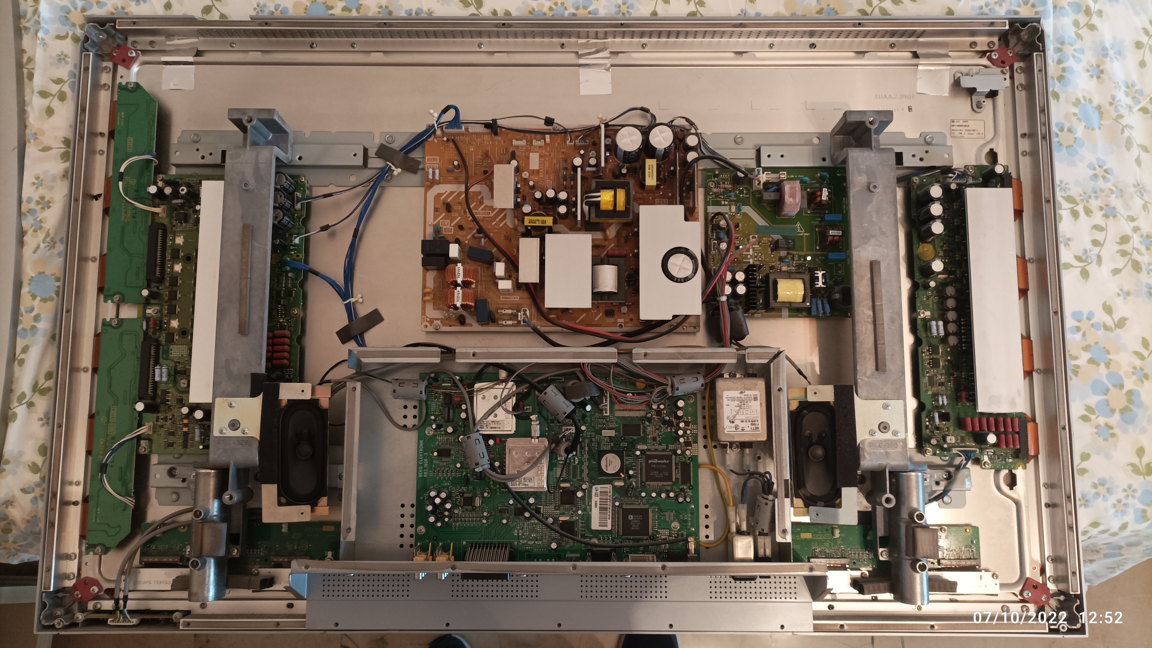

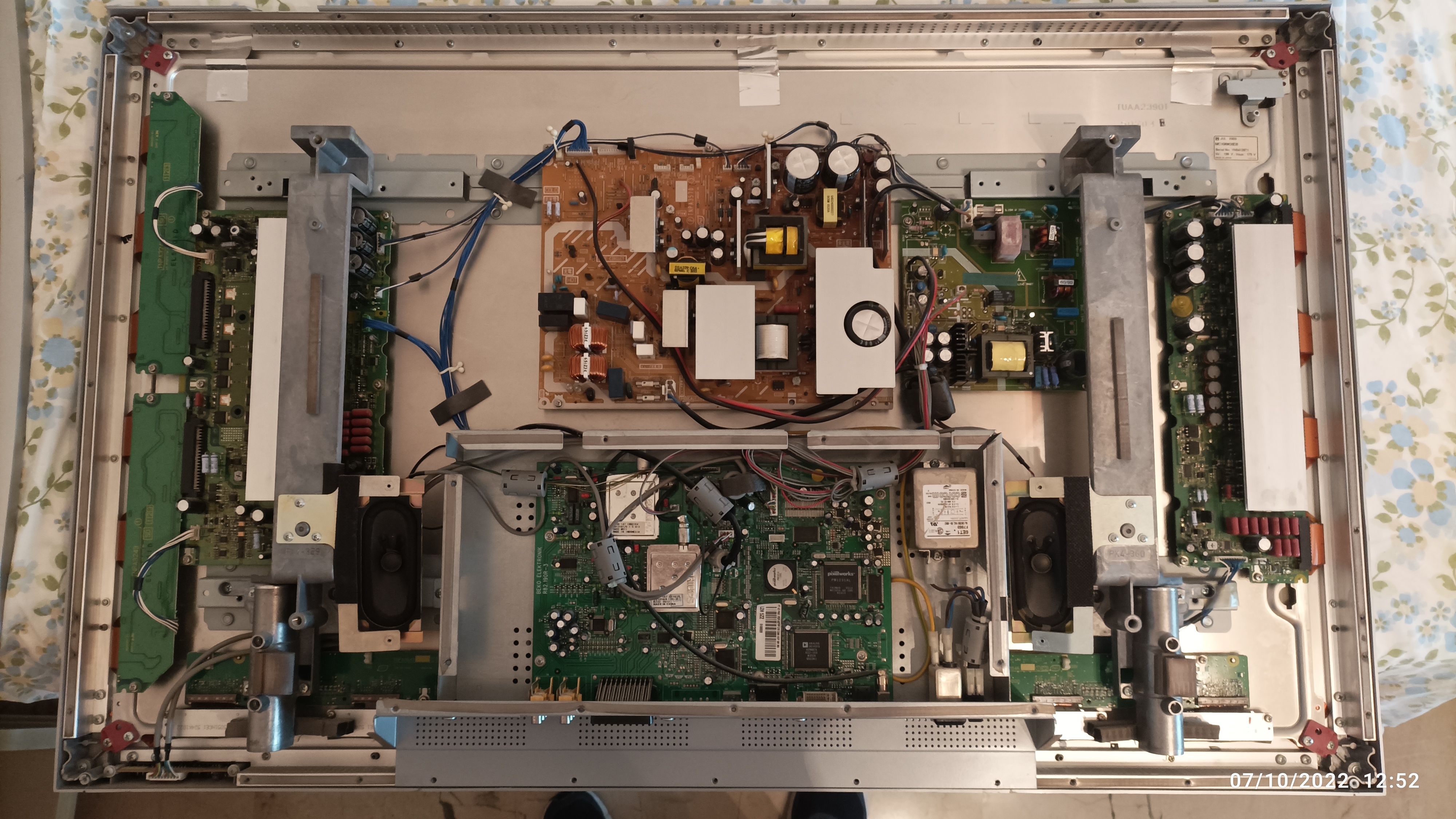

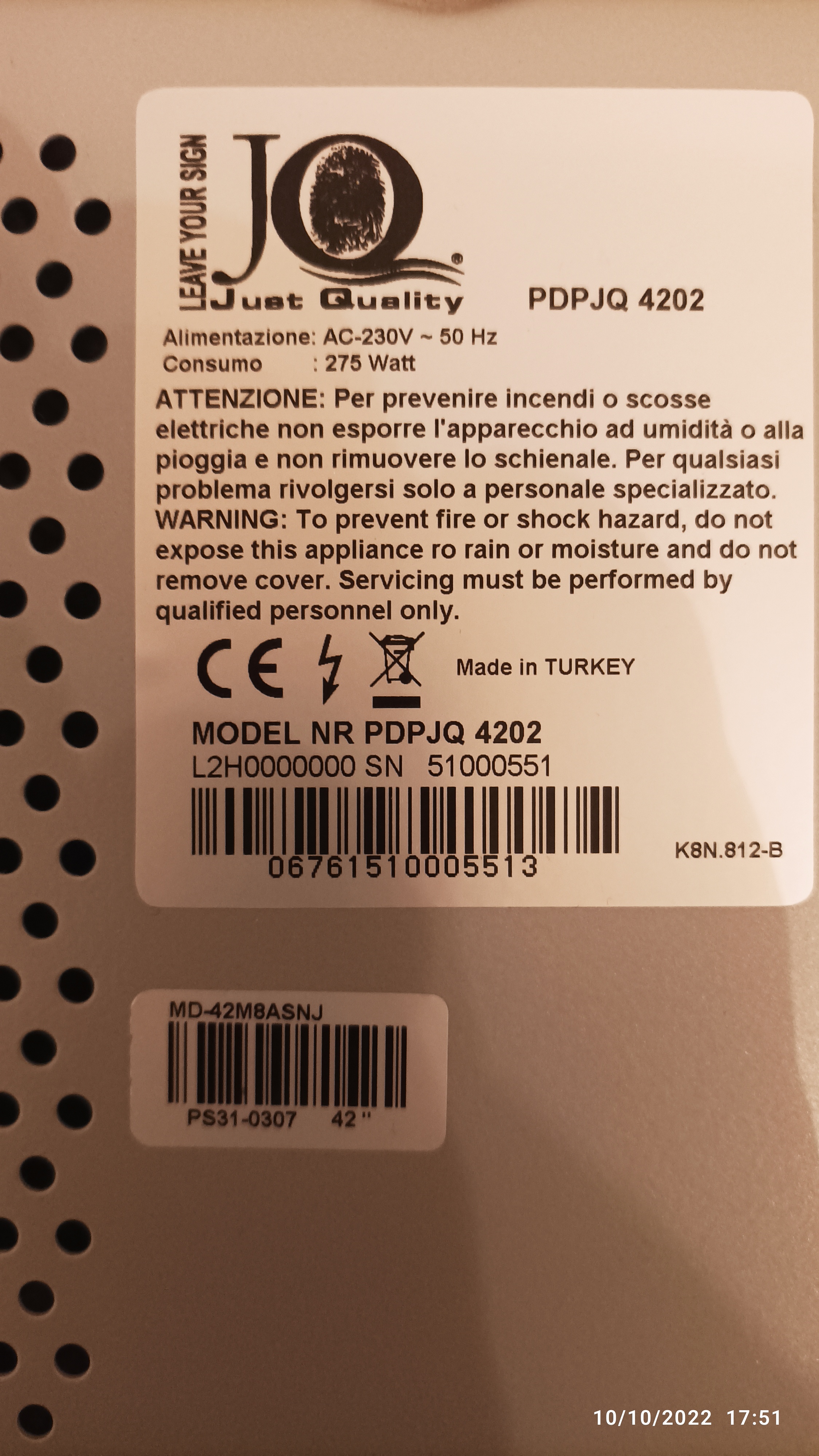

pablito72 Inserito: 9 ottobre 2022 Segnala Inserito: 9 ottobre 2022 (modificato) Salve a tutti, la mia TV 42" ha festeggiato i suo bei 20 anni ma comunque finchè non l'ho sostitituita con un 50" ha sempre acceso e funzionato benissimo, si vedeva un amore, poi purtroppo come detto l'ho sostituita con un nuovo TV TCL 50" e dopo averl tentato di riaccenderla (dopo almeno un mesetto cambiandola di posto), non ne ha voluto più sapere di accendersi, o meglio si accende la spia si sente il relè che attacca ma il quadro non si accende e rimane nero, dietro all'interno vedo i due led accesi al lato nel gruppo di sinstra e quello di destra dove posso cercare il guasto? Tenete presente che non sono proprio un tecnico ma riesco a distinguere un transistor da un condensatore, un diodo da una resistenza. Vi insierisco in basso la foto del TV, se magari non ritenete troppo difficile suggerirmi dove individuare il guasto (dovesse trattarsi magari di un condensatore da cambiare) voi dove lo andreste a ricercare in che zona? Modificato: 9 ottobre 2022 da pablito72
Ivan Botta Inserita: 9 ottobre 2022 Segnala Inserita: 9 ottobre 2022 Sarebbe opportuno mettere marca e modello, se non altro per capire di cosa parliamo.😉
Riccardo Ottaviucci Inserita: 10 ottobre 2022 Segnala Inserita: 10 ottobre 2022 (modificato) i plasma sono complicati e ostici anche per gli addetti ai lavori. Senza un controllo delle tensioni principali non si può nemmeno indirizzare verso quale modulo concentrarsi Modificato: 10 ottobre 2022 da Riccardo Ottaviucci
pablito72 Inserita: 10 ottobre 2022 Autore Segnala Inserita: 10 ottobre 2022 Non ho messo la marca e il modello perché non credo sia utile sono sottomarche cinesi, acquistato una ventina di anni fa, la marca e JQ 42" anno di produzione intorno al 2000. Non ho trovato condensatori scoppiati quindi a questo punto per le mie conoscenze mi fermo e aspetto vostri consigli. Ho letto che su questo forum c'è già chi ha richiesto aiuto per un modello simile
Riccardo Ottaviucci Inserita: 10 ottobre 2022 Segnala Inserita: 10 ottobre 2022 Verifica la Va e la Vs oltre ai 5V sulla scheda di alimentazione
