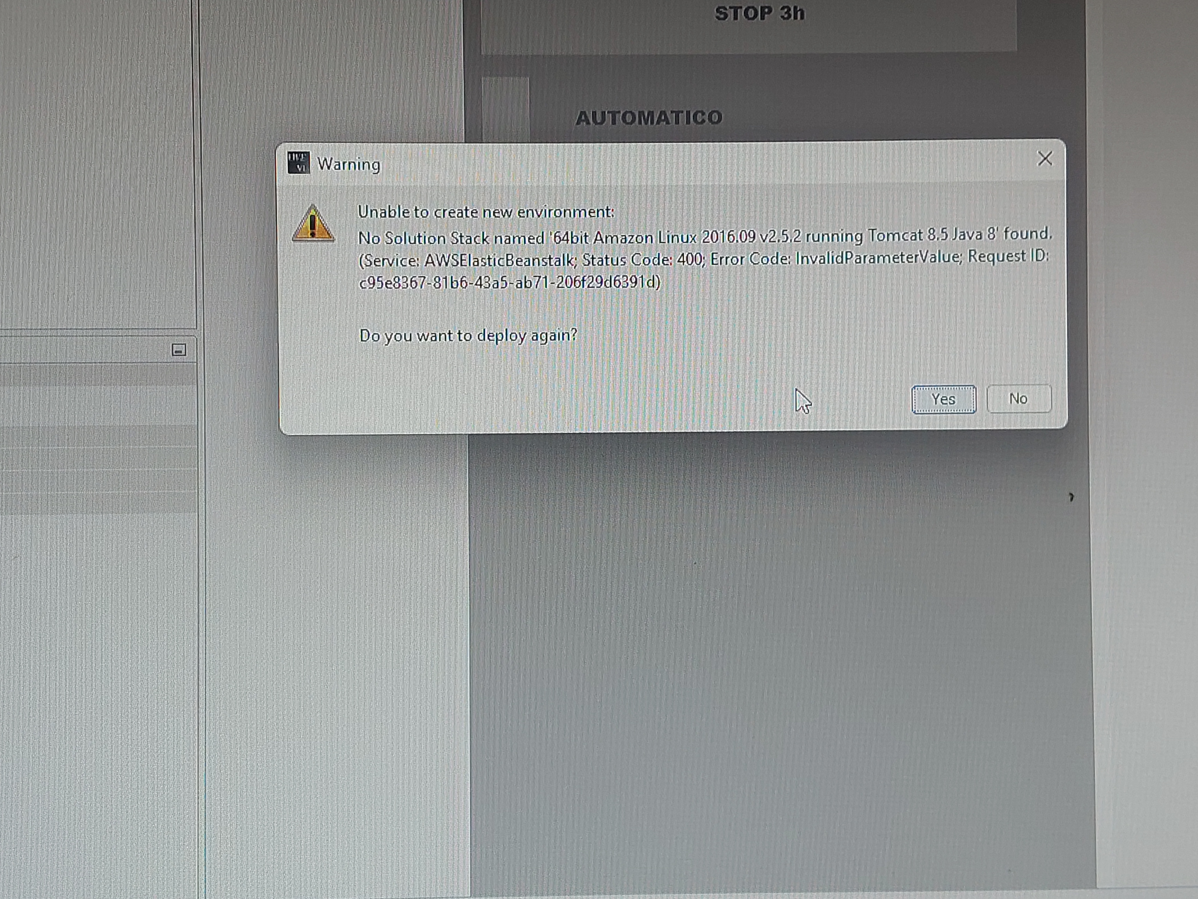

Problema esportazione AWS cloud
20221009_174236.thumb.jpg.02eea430991d603d5fc105ad03788e30.jpgBuona sera mi chiamo Fabio, sono un giovane elettromeccanico, e vi ringrazio per l iscrizione.
Ho da poco acquistato un logo per gestire delle luci di casa mia (orari di accensione,  accensione in manuale...) il problema è che adesso ho dovuto cambiare il routher dove era connesso il logo e adesso vorrei raggiungerlo anche da remoto con aws cloud. Ho scaricato la guida siemens ma niente da fare. Anche riprovando a fare la procedura Mi compare sempre lo stesso messaggio di errore( la parte del web server con il vecchio router funzionava senza problemi) c'è qualche bun anima che gentilmente potrebbe aiutarmi???🙏
Ps ho provato a cercare su una discussione di gennaio 2021 ma non mi permette di vedere le immagini per vedere se è il mio stesso problema.  Grazie
